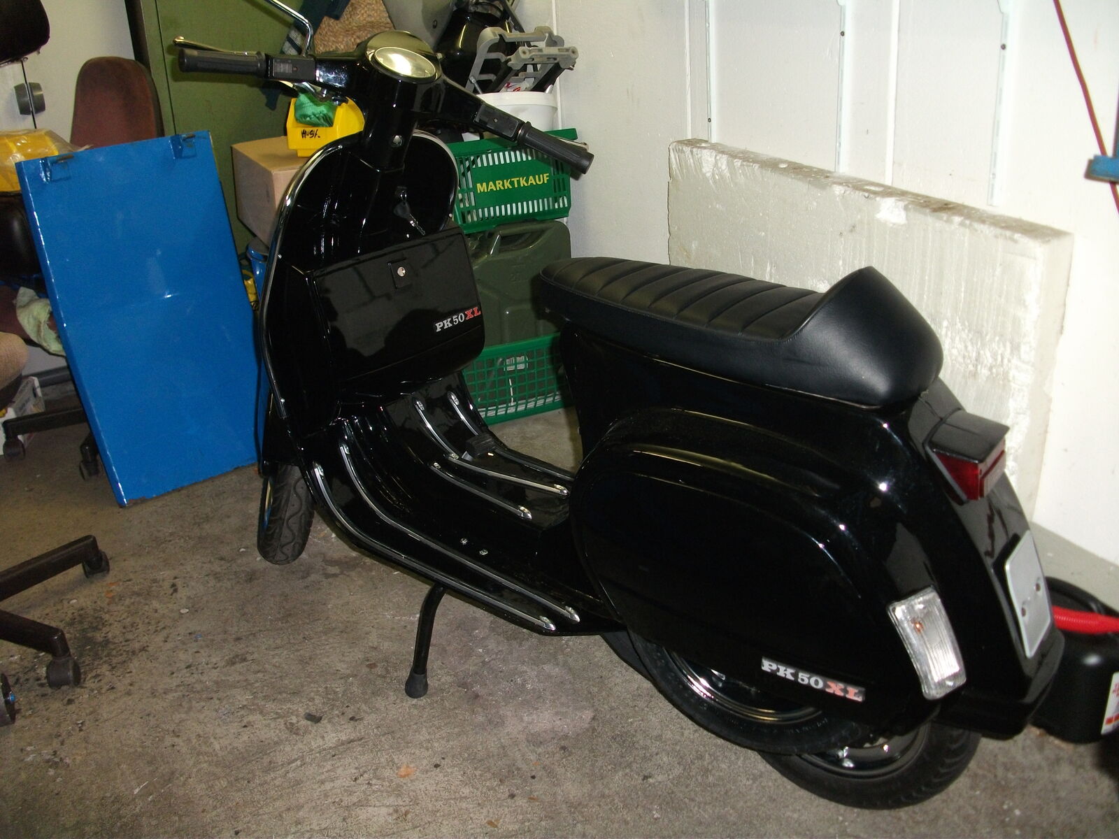

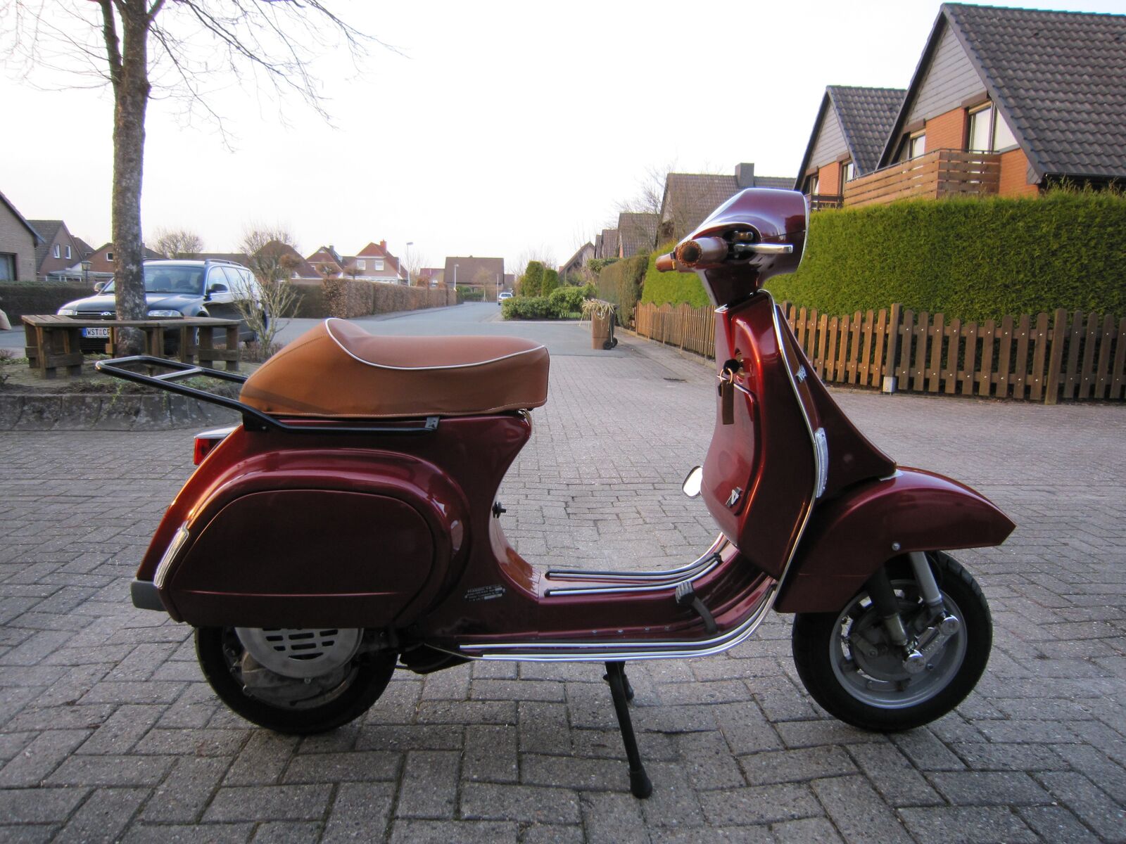

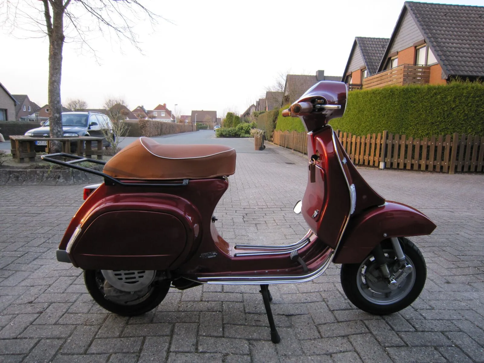

    • April 11, 2010 at 14:41
    ich habs so gemacht... musste dir nur die bleche selbst bauen.
    schöne grüße!
    welche Griffe hast Du bei Dir drauf?
    Sehr schöner Roller!!

    • April 13, 2010 at 13:32
    Zitat von juny79
    die sehen aus wie die aus schwidis thread
    nee... die sind ja hässlich! :D mal einen kleinen tipp. die rohre haben bei der pk xl II genau den gleichen durchmesser wie ein stinknormaler fahrradlenker! ;)
    Zitat von VeSpass
    so ne frage neben bei kann mir jemand ne link für ne Chrom Kantenschutz für ne PK 50Xl 2 gebenfind irgendwie nie die richtigen!
    ich habe auch den 8 mm kantenschutz drauf. der passt ganz gut bei der xl II, da die falz nicht so groß ist.
    schönen dank opferkind! wir wissen halt was wir aus ner xl II alles machen kann. 8)
    ich habe halt die vespa vor 3 jahren von meiner cousine geschenkt bekommen. und hab alles nach und nach weitergemacht. jetz bin ich wirklich zufieden!
    das war vom anrollern hier in osnabrück vom wochenende. :thumbup: war echt geil!
    schöne grüße!
    peter

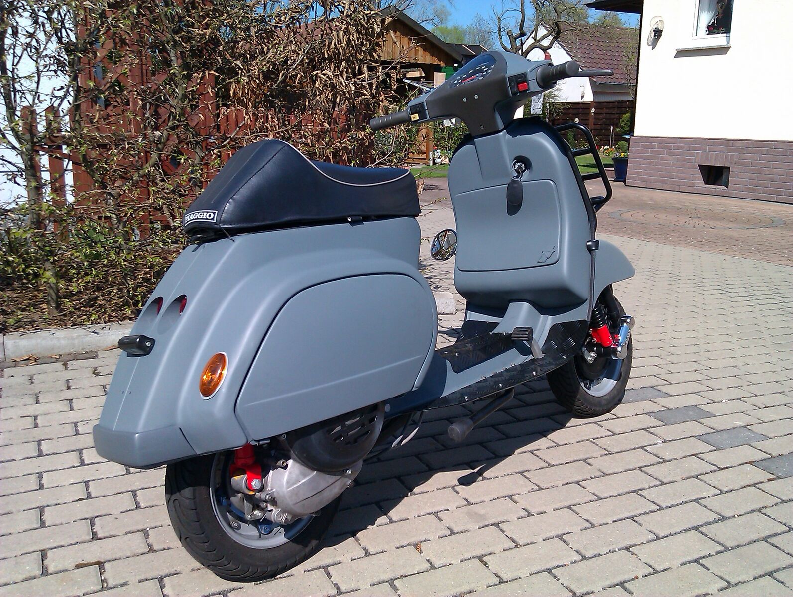

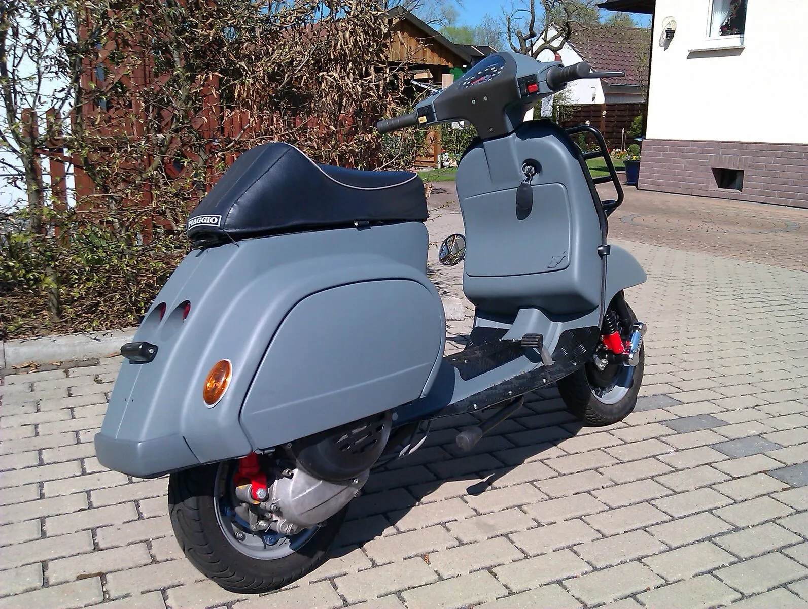

    • January 6, 2012 at 23:26
    Hi, ich habe mir die hier gekauft. Sieht dann so aus.

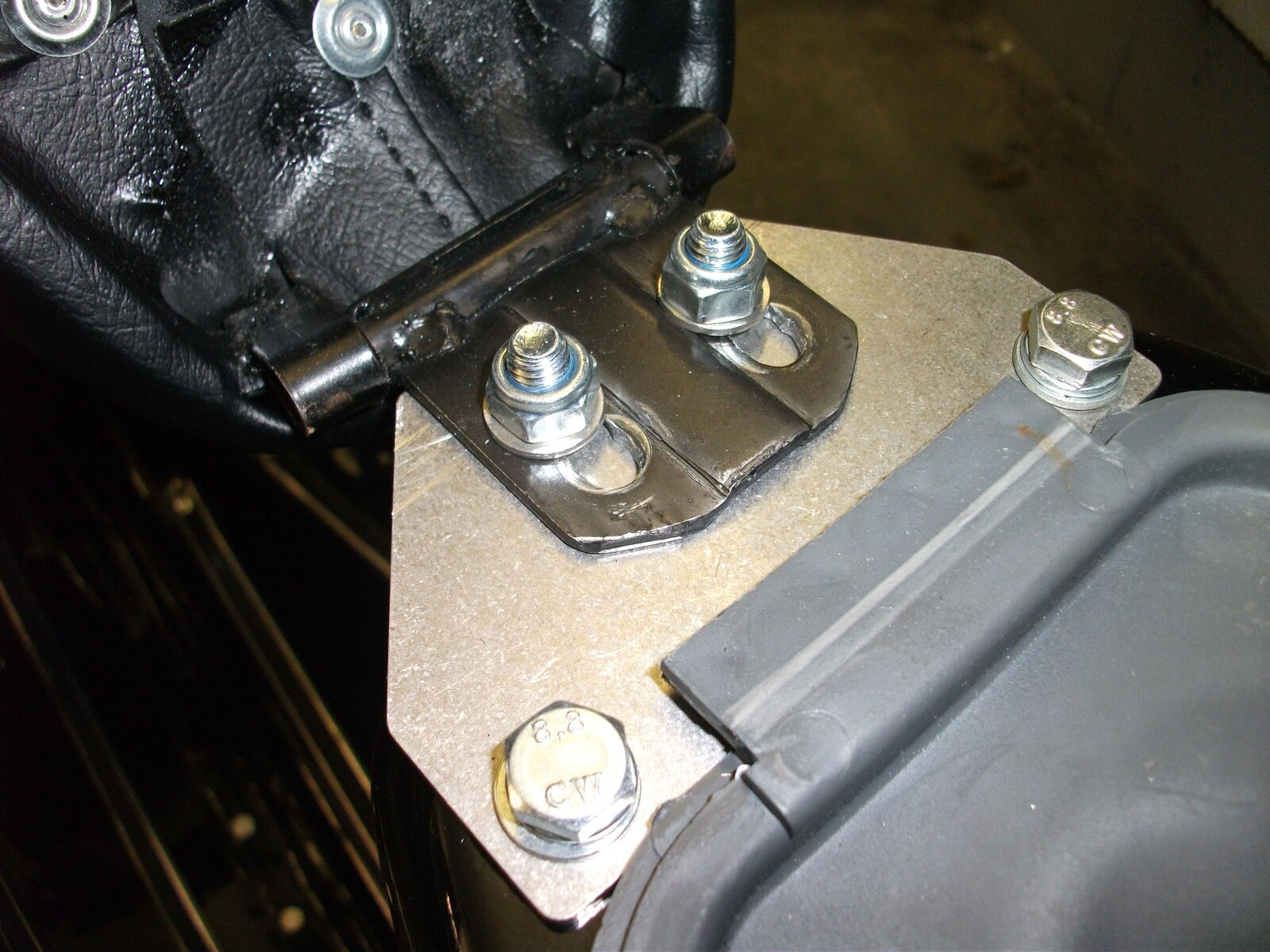

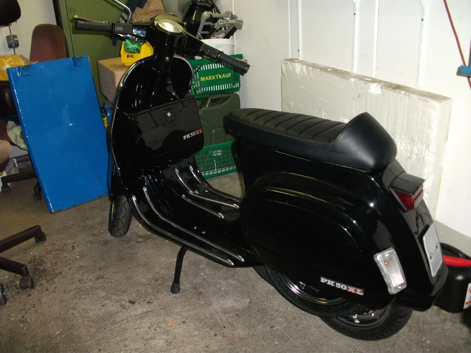

    • January 6, 2012 at 23:29
    hab auch eine Monositzbank verbaut, neue Löcher für das Scharnier waren notwendig und eine Adapterplatte mit Verriegelungsbolzen.

    • January 7, 2012 at 00:01
    Ich hab bei mir die original Löcher benutzt. Hab die beiliegenden Adapterplatten ein wenig angepasst. Das vordere gekürzt, neue Löcher in das Scharnier der Sitzbank gebohrt und ne Nut in den Sitzbankzapfen gepfeilt.
    Sieht dann so aus das Ganze.
