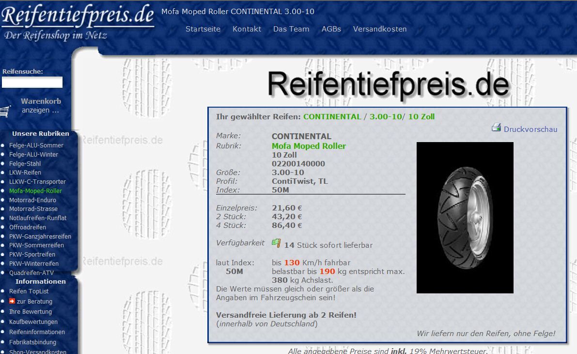

    Ach ja, einen hab ich gefunden aber da bin ich mir nicht sicher, ob es ein Reinforced ist....
    • April 12, 2010 at 11:59
    So was?

    Also bei dem Conti Twist finde ich keine Info ob der reinforced ist oder nicht.
    Der Paceman von Schwalbe wäre soweit ich das sehe OK. Der Raceman von Schwalbe auch :rolleyes: Haben beide einen passenden Geschwindigkeitsindex und sind auch beide reinforced. Hat jemand gute oder schlechte Erfahrungen mit den Reifen gemacht? Gibts sonst noch Alternativen?
