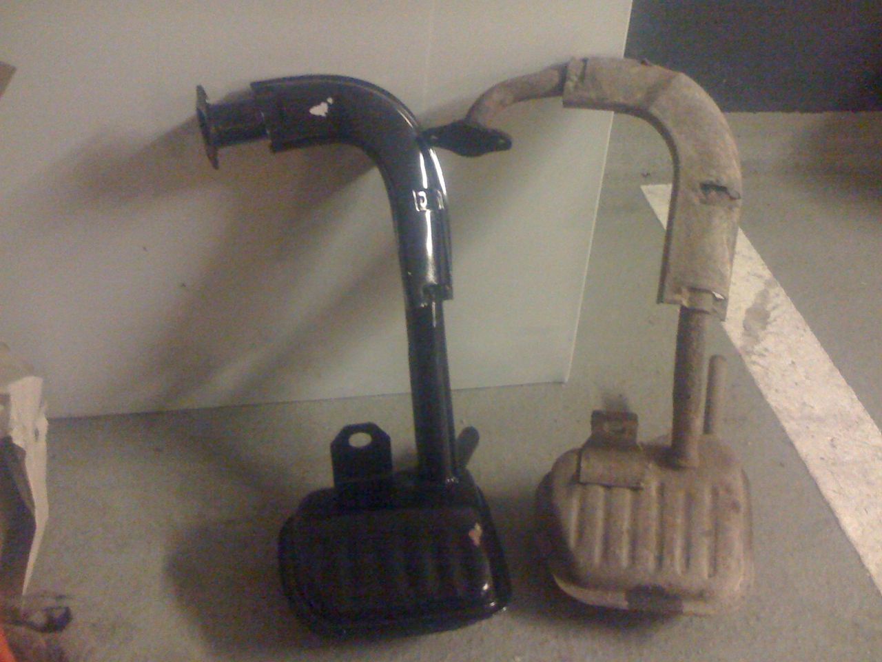

    Hab mir einen Repro-Auspuff für meine Special (1982, komplett ori) bestellt, da ich momentan den originalen mit dem dünnen Krümmer (40km/h) dran habe.
    Nun passt der neue aber nicht... muss da noch ein Zwischenstück rein oder ist das ein komplett falscher Auspuff?
    Siehe Foto.

  • Ulmi
    stupidness is not a crime
    13,997
    2,792
    • April 13, 2010 at 16:14
    kann vorne und hinten nicht passen, da du vermutlich KEINEN krümmer miteinbezogen hast, d.h. krümmer dran und dann passts wobei ich mir recht sicher bin, dass dies ein vergleich der beiden bilder aufgezeigt hätte

  • HansOlo
    Cpt. Totalausfall
    497
    21,812
    4,017
    60
    Südliches Oberbayern
    • April 13, 2010 at 16:15
    japp
    du brauchst nen krümmer...
    der sollte, wenn neu kauf aber dabei sein ;)

  • Lukk
    De nihilo nihilum.
    9,022
    1,729
    Lübeck
    Jap, da fehlt noch der kleine Alukrümmer. Der macht einen 100° Knick.
    Seltsam, dass dein oriPuff den garnicht hatte?
    Schau dann gleich auch nach einem Tuningkrümmer, denn der originale ist nicht gerade das Gelbe vom Ei.
    Edit sagt: wie geil? alle zur selben Zeit...
    Gruß Luk

  • halbertrabi
    PX 200, 50 Special
    • April 13, 2010 at 16:17
    Ich hab halt nur den Auspuff bestellt. Da mein alter Auspuff keinen separaten Krümmer hat, hab ich an sowas nicht gedacht.

  • halbertrabi
    PX 200, 50 Special
    • April 13, 2010 at 16:19
    Okay, danke an alle. Während ich meine Antwort geschrieben habe, habt Ihr mir alle Infos geliefert. 2-)
    Also wieder bestellen und warten... dabei wollte ich den Puff doch nur mal kurz übergangsweise... :S

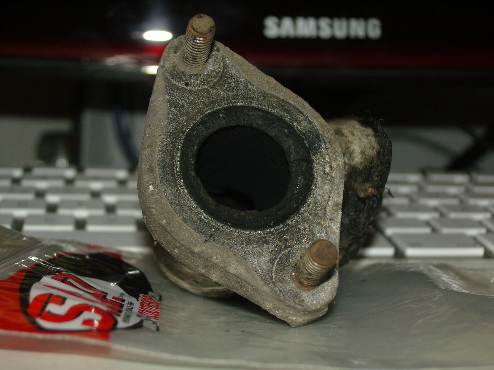

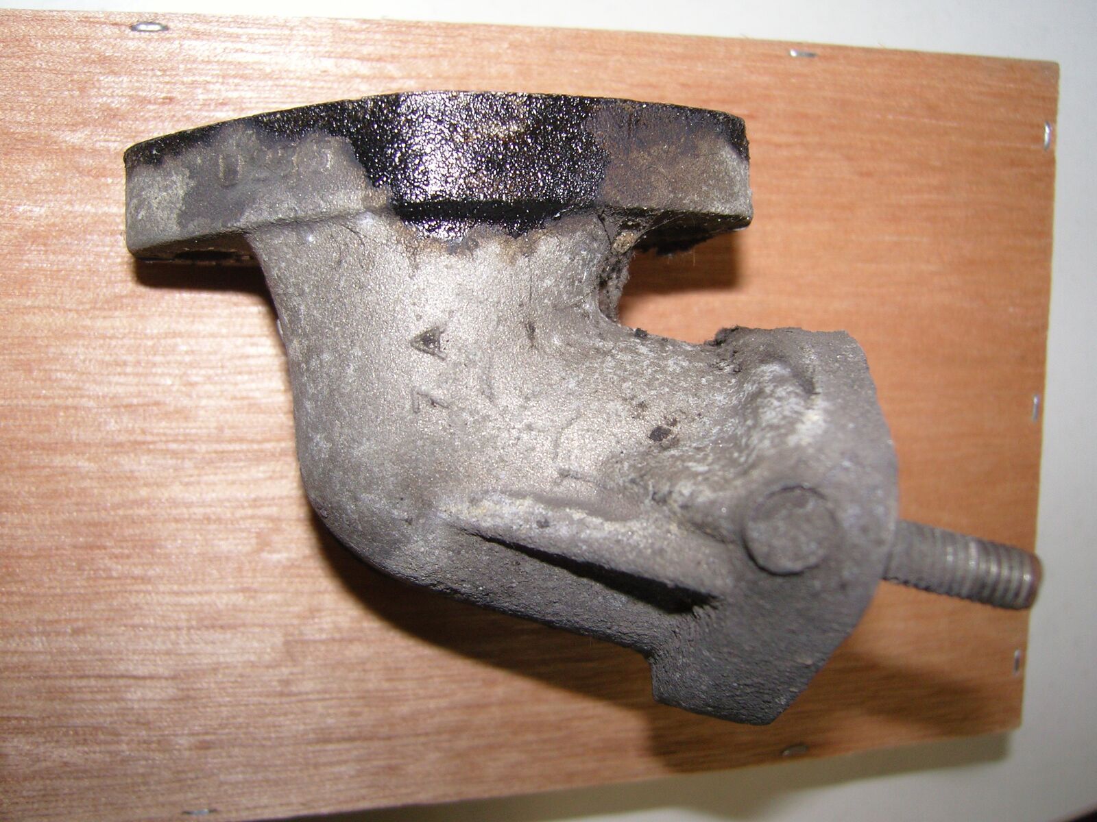

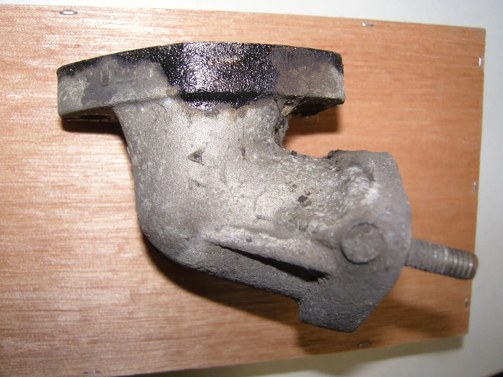

    • April 13, 2010 at 16:52
    Hastn Knick in der Optik?
    Hab meinen extra jetzt fotografiert.
    Und deshalb rate ich von dem eben ab (2.Bild)
      • 288.4 kB
      • 165
      • 214.77 kB
      • 179
    Gruß Luk
  • halbertrabi
    PX 200, 50 Special
    • April 13, 2010 at 18:04
    sieht eher wie 70 oder 80 Grad aus, wenn Du verstehst was ich meine.
    Ein Knickwinkel wird ja nicht "innen" in der Kniekehle gemessen sondern zwischen dem abgeknickten Teil und einer gedachten Verlängerung des anderen Teils. Bei 90 ist das egal.
  • Lukk
    De nihilo nihilum.
    9,022
    1,729
    Lübeck
    • April 13, 2010 at 22:44
    Ist aber dort nicht 90°, das ist ja aber im Grunde egal.
    Gruß Luk
  • HansOlo
    Cpt. Totalausfall
    497
    21,812
    4,017
    60
    • April 13, 2010 at 22:46
    sry
    ich sollt weniger süffeln :-2
    hab echt gedacht wären 90
    aber ist echt egal.
    alex hat aber schon recht, wenn er sagt, dass es nicht lohnt diese "tuning" variante für den 3-fachen preis zu kaufen

  • alexhauck
    17,408
    3,417
    SHA
    reiner Internetrollerfahrer
    • April 14, 2010 at 13:06
    Hey Lukki,
    ja solche Krümmer gibts, die sind innen verengt. An welchen Modellen die verbaut wurden?! Keine Ahnung. Meine italienische Special hatte auch so einen engen. Die meisten Karren haben aber nen Krümmer mit dickem Durchlass.
    Die käuflichen neuen Alu-Krümmer haben alle nen großen Durchlass.
    Die verengten Alu-Krümmer lassen sich aber auch einfach auffräsen...
