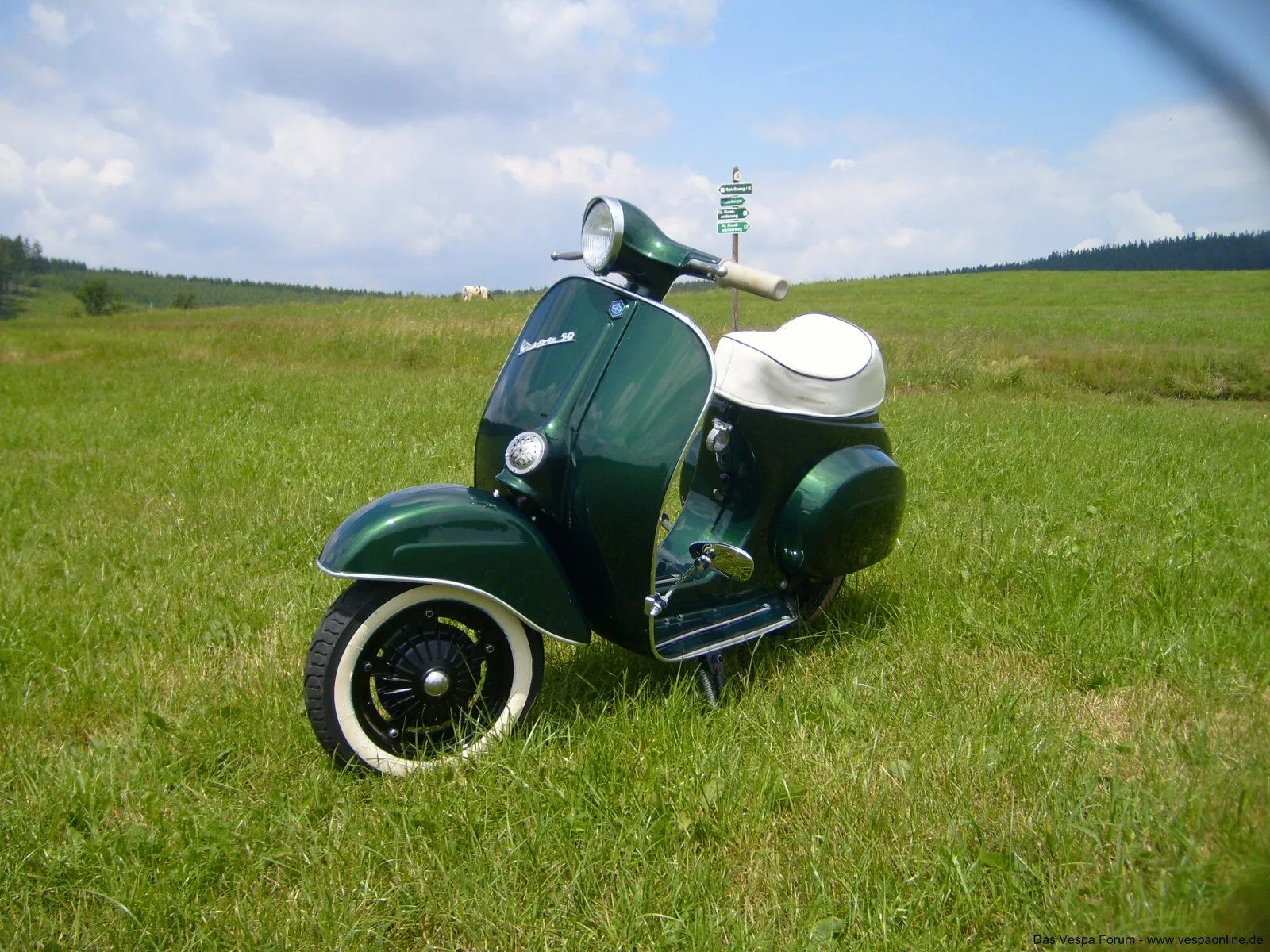

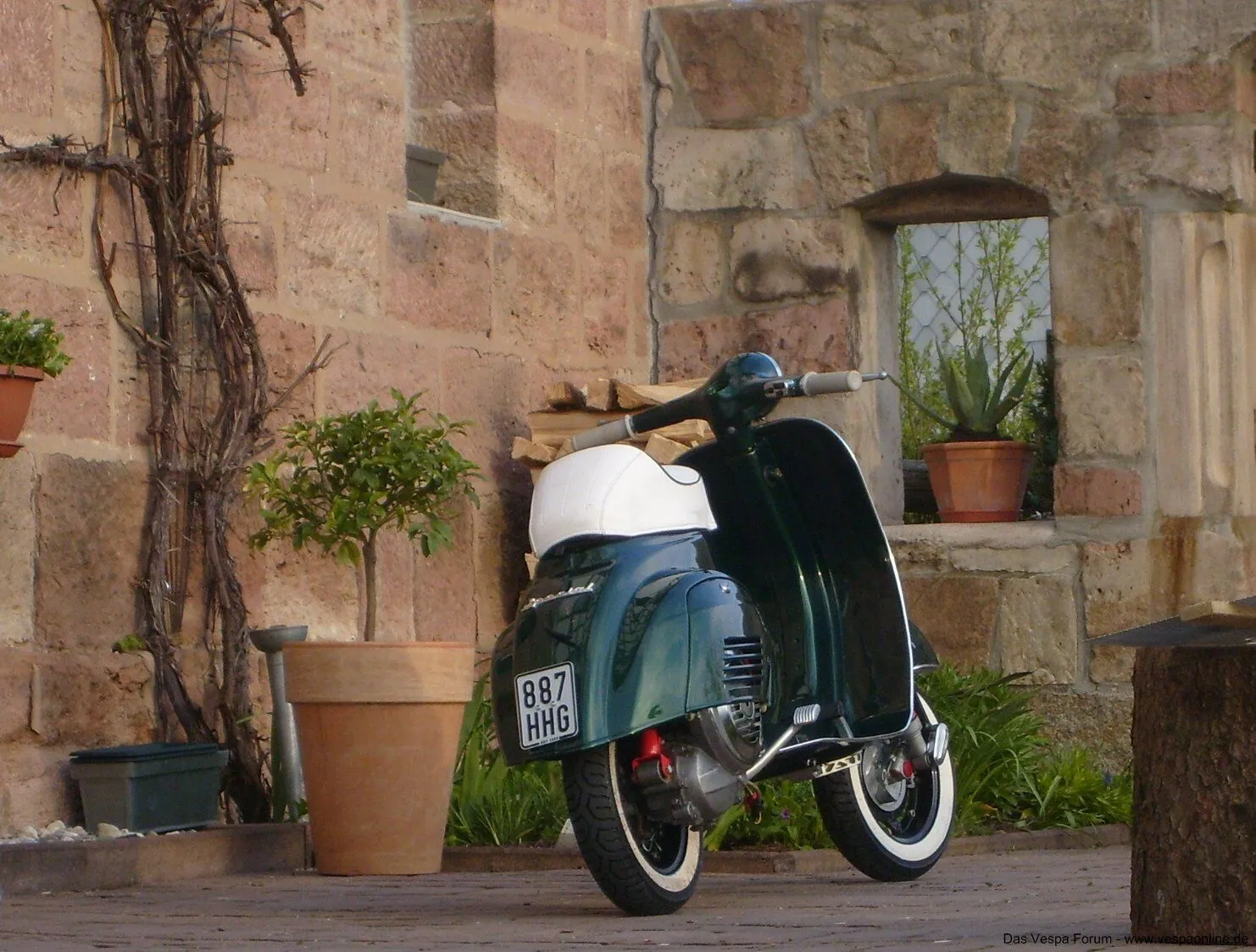

    edith meint das british racing green in matt evlt nicht schlecht aussieht. und damit einen kleinen dank an rally der ja schonmal auf grün geschossen hatte....
