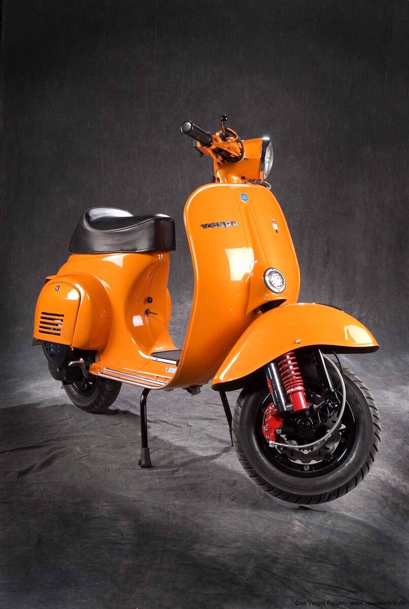

    ja den meinten wir! sieht super aus aber ob das auf ner vespa wirkt bezweifel ich jetzt wo ich's sehe.
    orange ist super und ich lieb den originalen farbton... auch find ich orange auf ner frisch lackierten mit mehr leistung nich verkehrt! nur eben nich auf meiner! mag einfach nich mit der farbe rumfahren. auch wenn ich sie gut finde!
    edith meint das british racing green in matt evlt nicht schlecht aussieht. und damit einen kleinen dank an rally der ja schonmal auf grün geschossen hatte....

    bin mal eben durch mein vespa-archiv aufm rechner geflogen.... irgendwie hats mit dir farbe angetan! gefällt, hat was von: viel leistung wo keine vermutet wird, und ich kanns mir in matt auch recht gut vorstellen!
    hat wer ne ahnung was für ein ral-ton das in etwa ist?

    orange :love:
    und grau kann auch einiges .... hat irgendwer geflüstert :-3
