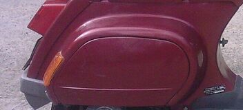

    pkracer: erst mal vielen Dank für die absolut professionelle Antwort.
    Die Papiere habe ich natürlich gerade nicht zur Hand. Aber anbei ein Buidl um eine Idee von der Farbe (weinrot) zu bekommen. Vielleicht kennt ja einer von euch zufälligerweise die Farbcode-Nummer für diese Farbe.

    Müsste Rot 861 sein.
    Rot 126 könnte auch in Frage kommen, ist aber wirklich selten.
    250 ml könnte ich eventuell noch haben...

    Ich bin mir ziemlich sicher, dass es 861 ist. Anderes bordeauxrot metallic gabs meines Wissens nicht an der XL 2 in Deutschland.

    Vielen Dank erst mal. Es zeigt mal wieder den absoluten Sachverstand hier im Forum. Es sind tatsächlich die letzten drei Zahlen der 6-stelligen Nummer; also 861. Damit kenne ich die Farbnummer und kann nun Spraydosen bei einem der vielen ebay-Händler bestellen.
