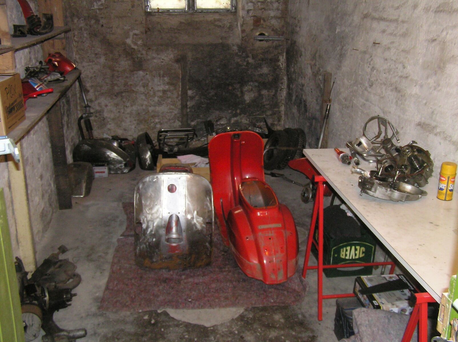

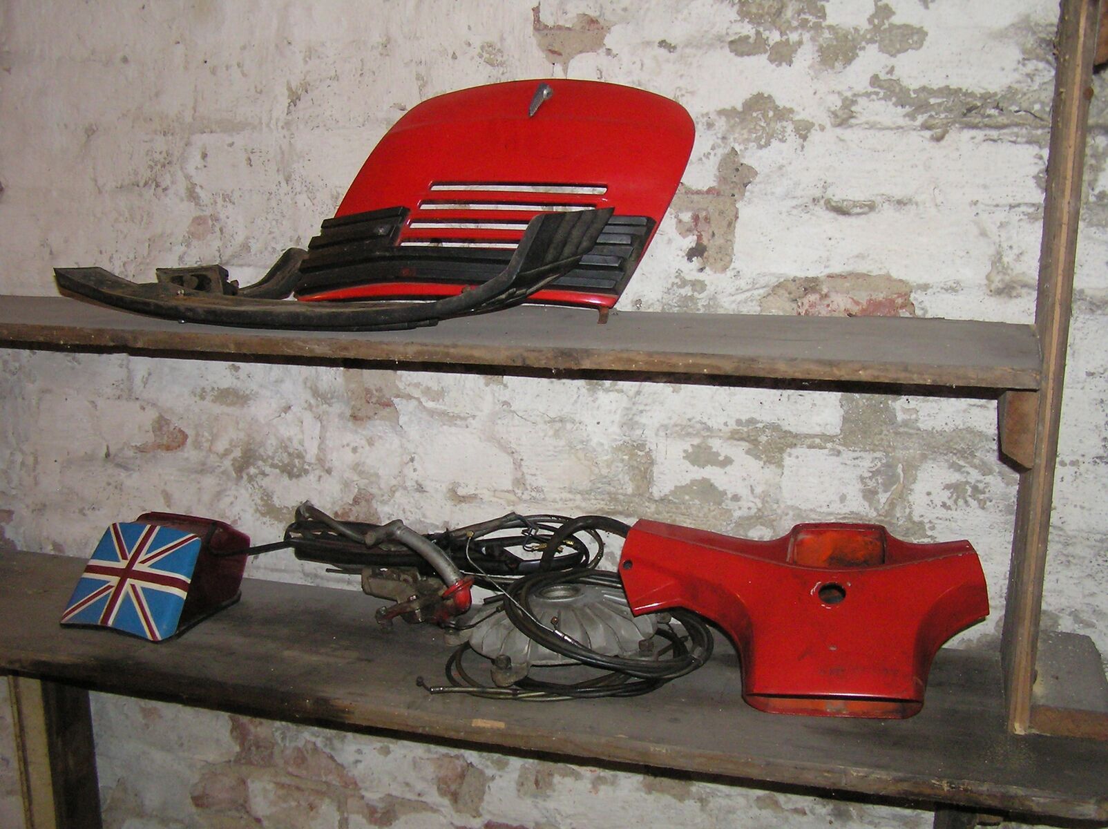

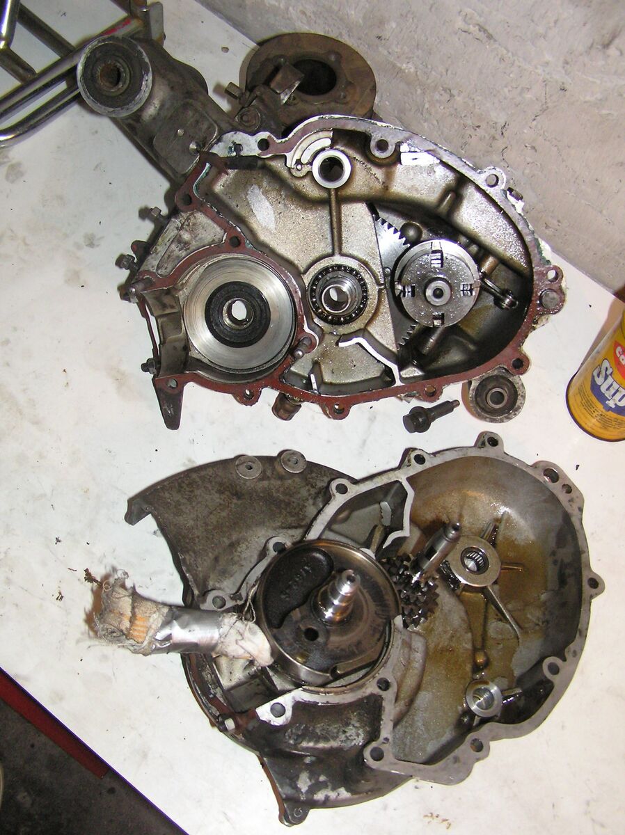

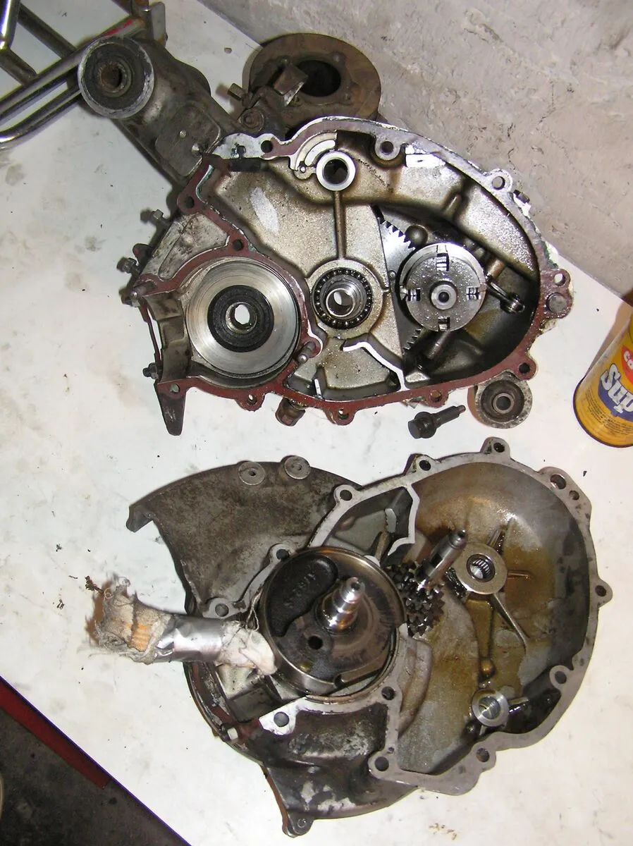

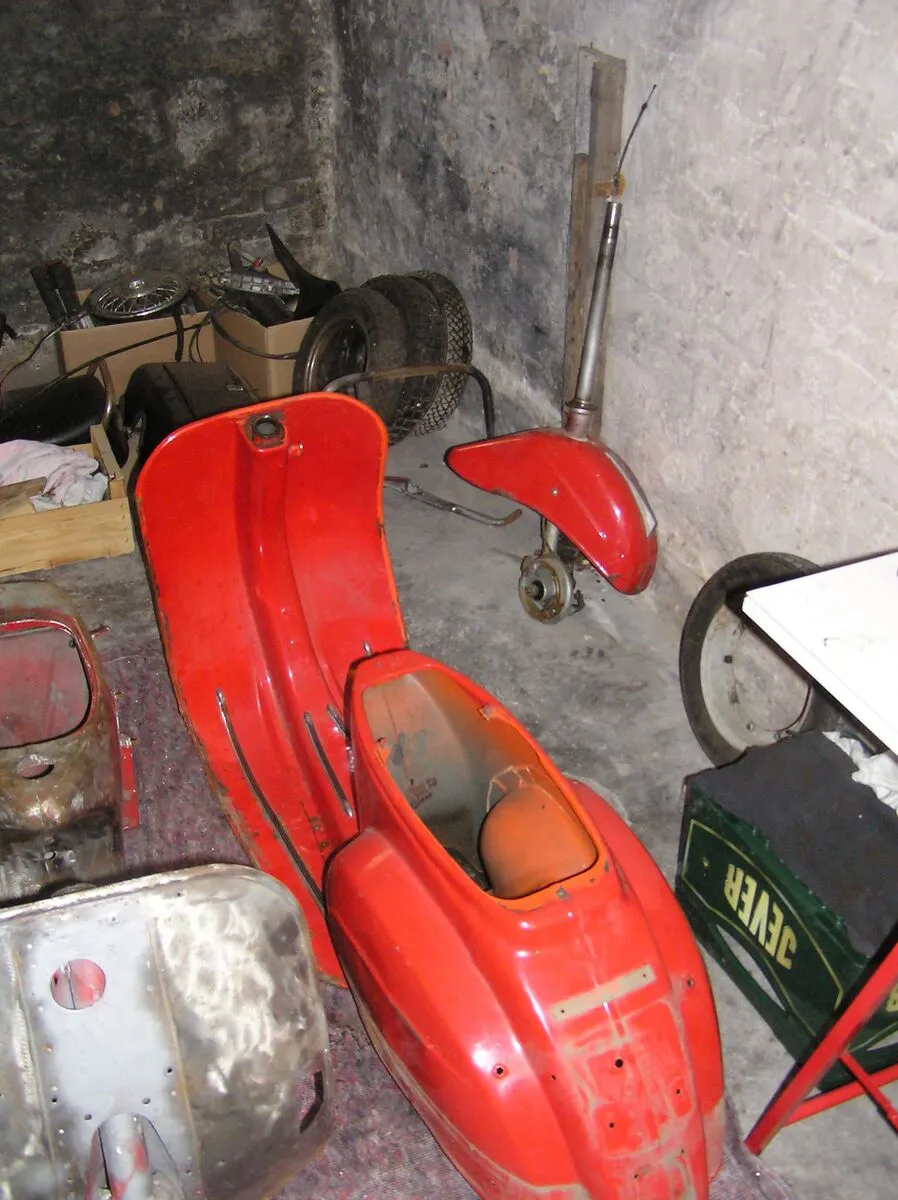

    Gestern habe ich gemeinsam mit syquest die Brummsel komplett zerlegt. Alle Teile sind nach Baugruppen sortiert in Tütchen verpackt und beschriftet, damit später alles wieder an seinen Platz findet. Auch einen Haufen Ersatzteile haben wir bereits bestellt. Motorlager und Schaltklaue folgen, sobald wir Kurbel- und Nebenwelle überzeugt haben, ihren angestammten Platz zu verlassen. Danke für die Tipps, Vespa_Jo! Die Schaltklaue sieht nach nur 17644 km noch ziemlich gut aus, ich werde aber beizeiten noch Bilder zur allgemeinen Begutachtung einstellen. Hier ein paar Impressionen des aktuellen Stands der Dinge.

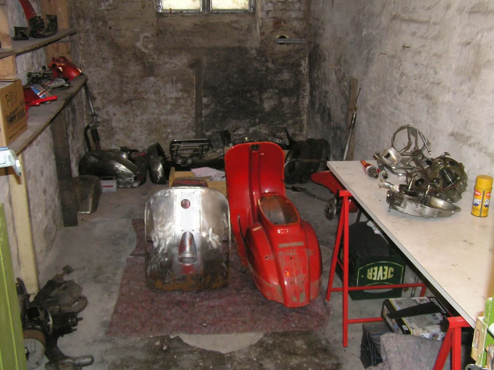

    Endlich gibt es etwas Neues zu erzählen! Gestern habe ich mit syquest wieder an den Vespen geschraubt. Mit seeehr viel seeehr heißer Luft konnten wir die diversen Wellen beider Motoren dazu bewegen, ihre seit drei Jahrzehnten angestammten Plätze zu verlassen. Da wir befürchteten, der Kunststoffhammer könnte auf den mehrere hundert Grad heißen Wellenstümpfen schmelzen, haben wir einfach ein Stück Buchenholz untergelegt und mit dem Stahlhammer unserer Bewegungsempfehlung an die Wellen Nachdruck verliehen. Nicht mit roher Gewalt, natürlich, aber es brauchte schon ganz schön Schmackes.

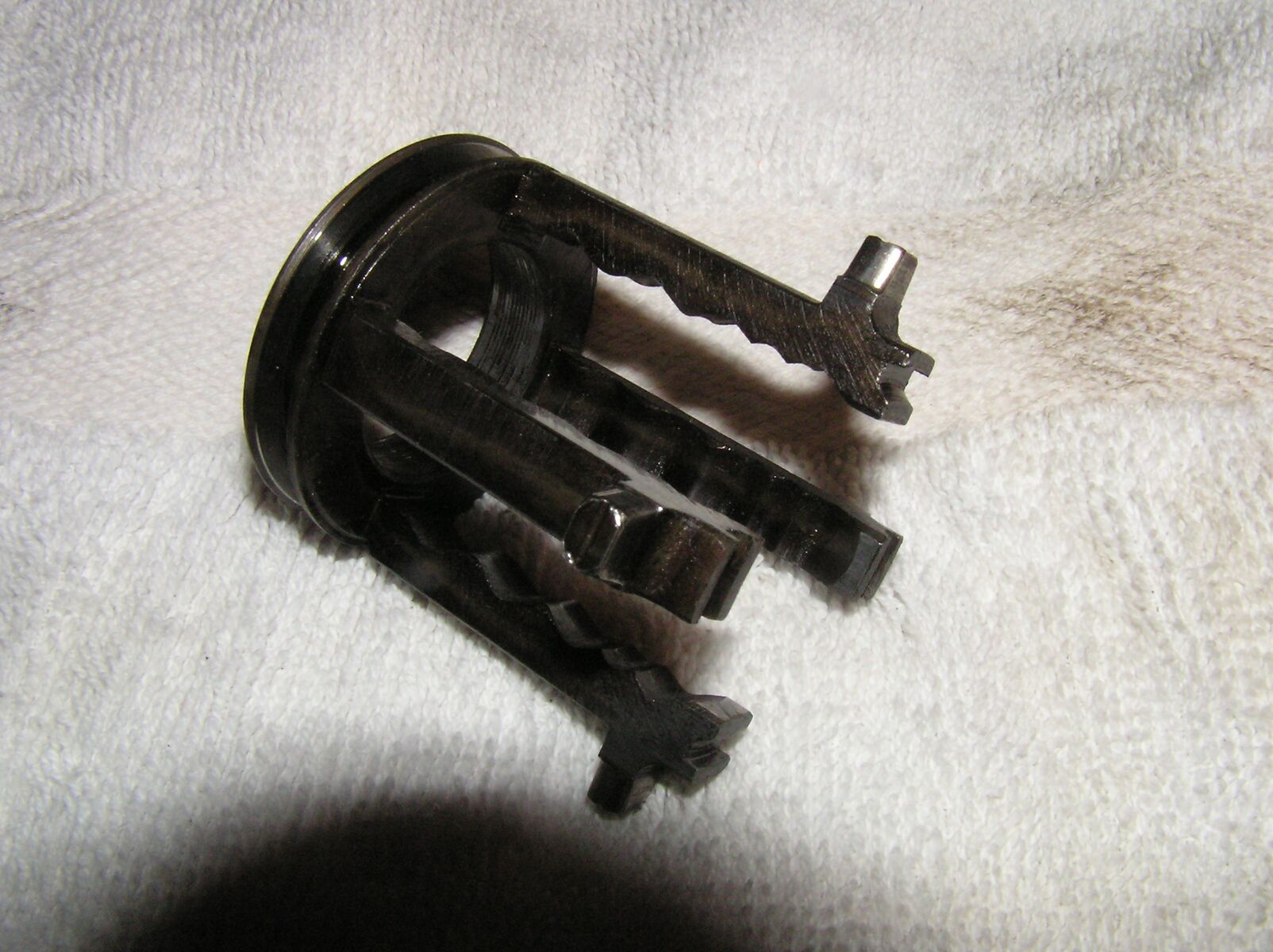

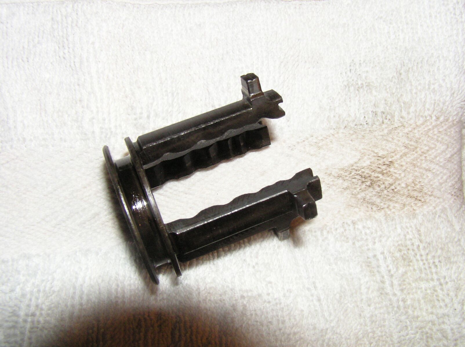

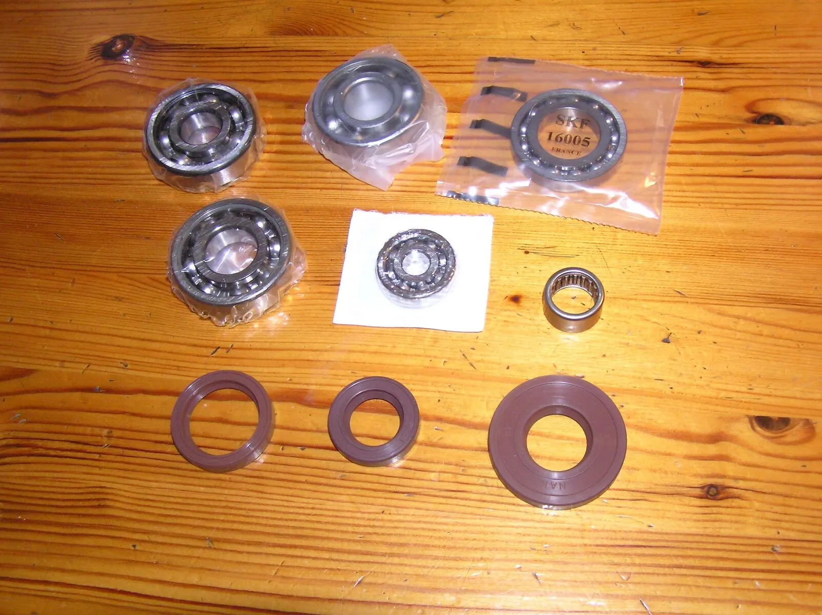

    Außerdem sind die nächsten Teile angekommen. Agrolager hat mir die guten, teuren Viton-Simmerringe und die edlen SKF- und FAG-Lager geliefert (siehe Foto), und von Oldie-Garage kam auch einiges Material. Ich warte nur noch auf die (fast) neue Kurbelwelle mit Nadellager im Pleuelauge. Die Motorhälften können jetzt glasperlgestrahlt und danach mit neuen Lagern versehen und zusammengebaut werden.

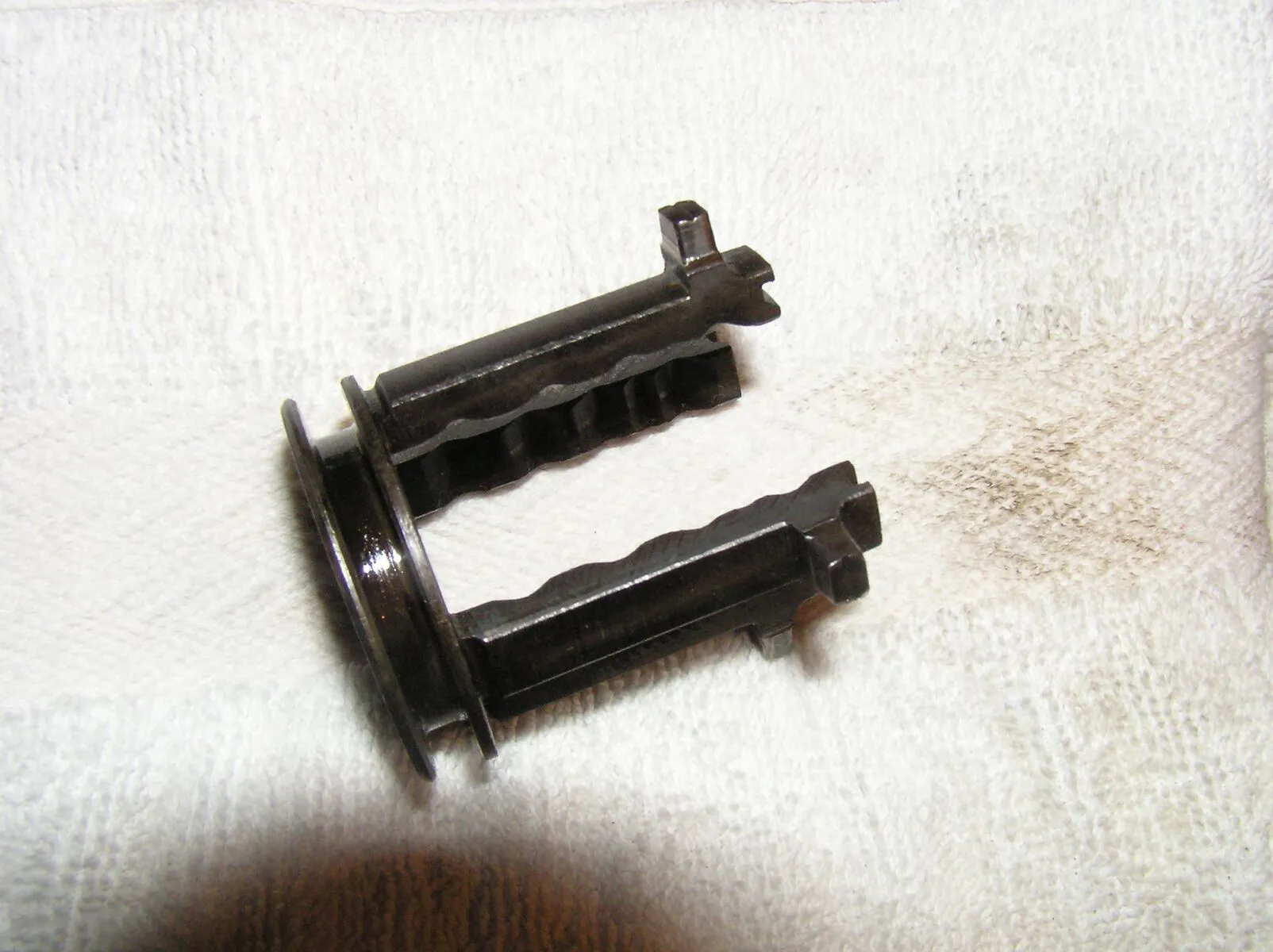

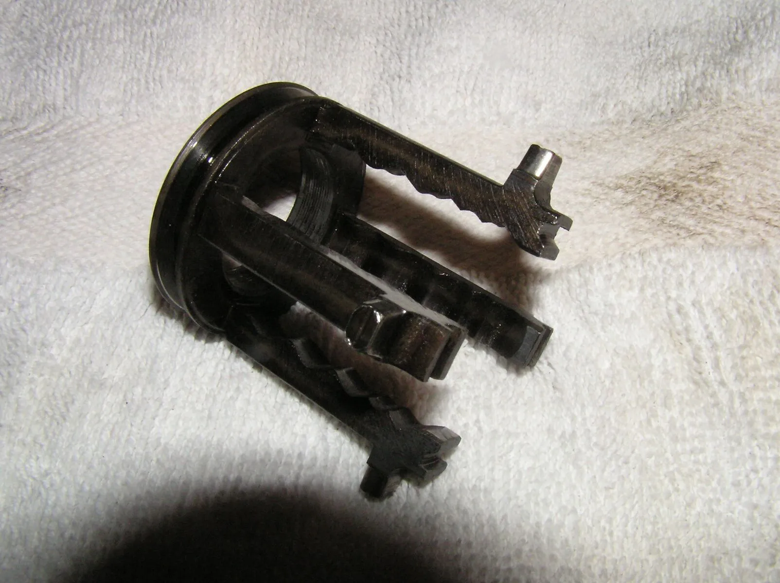

    Ein wichtige Frage ist aber noch offen, und ich hoffe auf zahlreiche Meinungsäußerungen. Muss ich die Schaltklaue austauschen? Eine neue originale kostet knapp 50 Euro, und ich kann an der alten, gerade 17.000 km gelaufenen keinen signifikanten Verschleiß feststellen. Was sagen Euch die beiden Fotos? Kugeln und Federn werden übrigens sowieso erneuert.

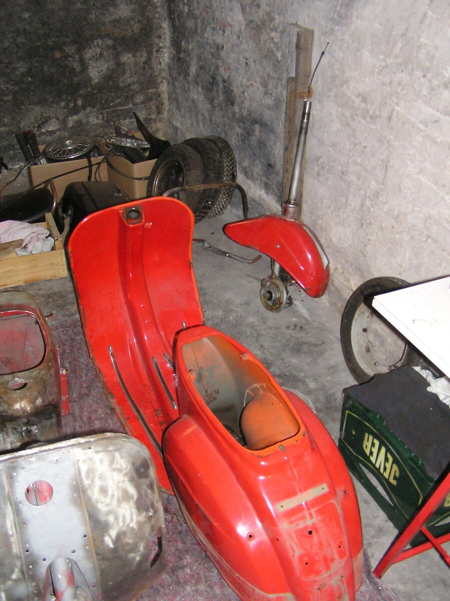

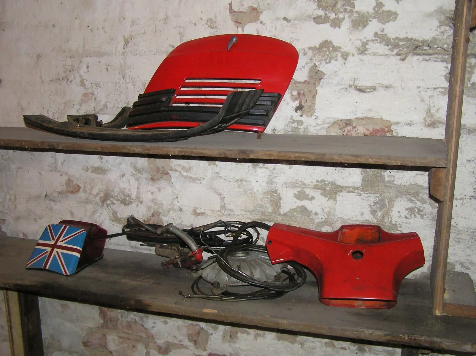

    Auch den Rahmen der Brummsel haben wir weiter bearbeitet. Die letzten Kleinigkeiten sind demontiert, u.a. die Trittleisten. Ich suche übrigens die beiden äußersten Leisten samt Gummis und insgesamt sechs Endstücke! Wer etwas abzugeben hat, möge sich bitte bei mir melden. Das Typenschild zu entfernen erwies sich als ganz schöne Fummelei, da meine sämtlichen Hämmer kaum durch die Bremspedalöffnung passten, geschweige denn angemessen zu betätigen waren. Auch das gelang uns aber schließlich ohne Kollateralschäden.
    Eigentlich muss jetzt nur noch das Lenkschloss ausgebohrt werden und Schrauben in alle Gewinde geschraubt werden, damit der Rahmen endlich zum Sandstrahler kann. Ach ja, den Motordeckel muss ich noch dem neu zu verbauenden Schloss anpassen und der Gabel den Kotflügel abringen. Dann war's das aber karosserietechnisch erstmal.

    kauf neu datt dingen. Hinterher ärgerst du dich wennse ihren Dienst verweigert und du die arbeit neumachen musst. Dann haste wenigstens en komplett neuen Motor und fährst mit ruhigem Gewissen. Außerdem möchtest du ja irgendwann was am Motor machen und dann musst du sowieso die teure Piaggio nehmen. Im Endeffekt hättest du dann 2mal Geld ausgegeben.
  • prometheus0815
    12,971
    2,520
    • May 16, 2010 at 15:34
    • #34
    Wenn neu, dann eh die originale von Piaggio. Die alte ist auch original, von 1977 halt, und sieht für meine Laienaugen picobello aus. Für'n Zehner würde ich ja keinen Aufstand machen, aber 50 € sind doch ne respektable Summe. Soll schon alles anständig gemacht sein, aber mutwillig Geld versenken tut nicht not.

    Schon klar, ich bin aber der Meinung dass man schon alles ersetzen sollte wenn man etwas restauriert.
    Was du aber im Endeffekt machst bleibt dir überlassen. Ich an deiner Stelle würde das Ding halt tauschen, einfach damit ich ruhe habe und schonmal eine potentielle Fehlerquelle beseitigt hab.

    Die Schaltklaue geht noch.
    Aber wie der Blechi schon sagte. Bei einer Restaurierung alles neu. Wenn man eh schon dabei ist.
    Das ist der preiß der nostalgie ;)

    Nach gewissenhaftem Vergleich meiner alten Schaltklaue mit den Bildern eines neues Exemplars steht nunmehr fest: Den Fuffi mehr gönne ich der Fuffi! Da der A-Lappen, wie ich mich kenne, noch einige Zeit auf sich warten lassen wird, soll auch der Motor nicht so bald wieder zerlegt werden, und deshalb mache ich es doch lieber gleich anständig.
