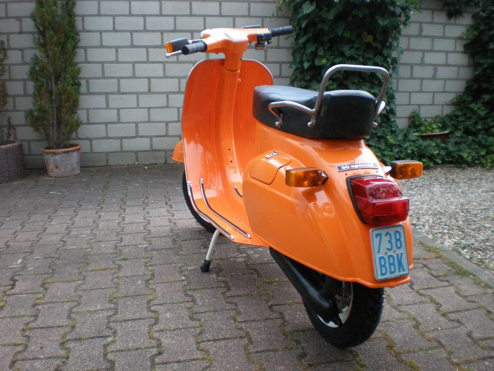

    Hübsches Bild, aber wenn Du die Bank hoch geklappt hättest, könnte man vieleicht sehen was da passt. Im übrigen kann ich mich erinnern, dass die jungen Damen mit beiden Beiner auf einer Seite auf dem Sozius saßen, da wäre so ein Griff wohl eher hinderlich gewesen. Hattest Du an so etwas gedacht (1970)

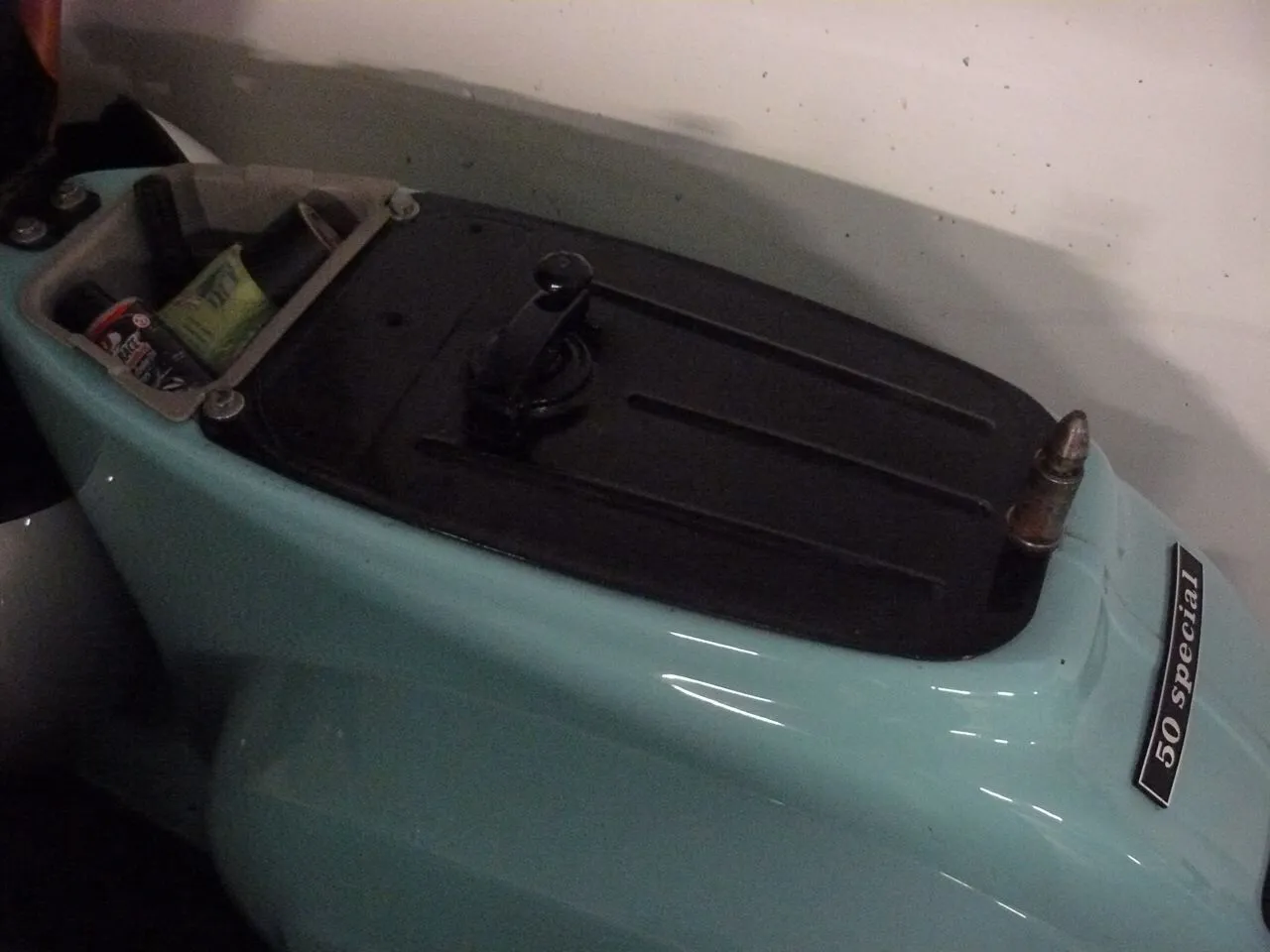

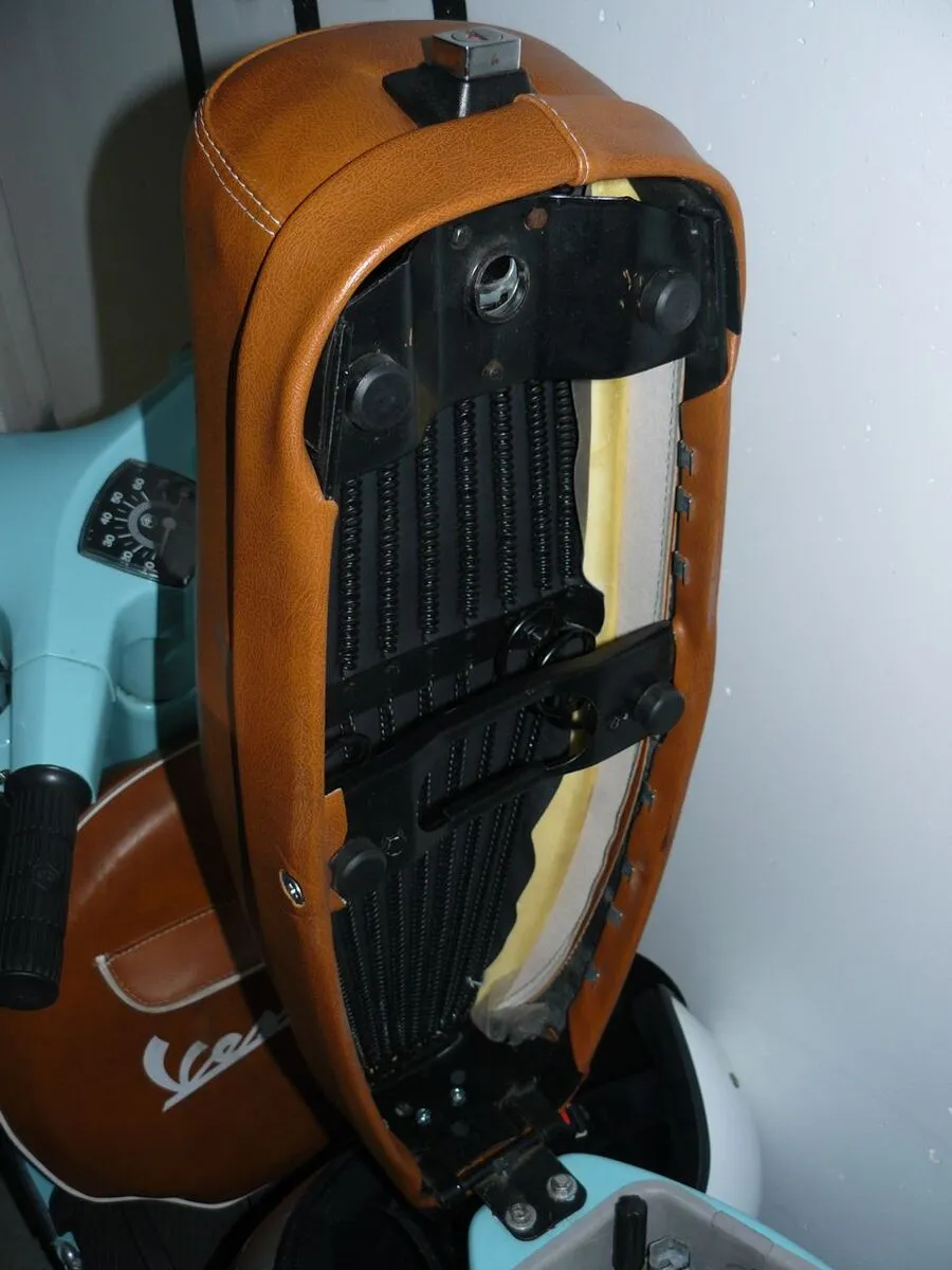

    danke für die Antwort. Jaaa genau so hatte ich mir das vorgestellt! gute Idee mit dem Sitz-Hochklappen ;) anbei 2 neue Bilder, gerade in Garage gemacht. An der Sitzbank sind nur die beiden Löcher zum Befestigen des Soziusbandes (mittig unten), in der Karosse sehe ich auch keine weiteren blinden Gewinde... hmm, was tun? Glaube für mein Modell gibt's sowas gar nicht ?(

    Ja leider, auf dem Bild ist der Bügel an dem unteren Sitzbankrahmen verschraubt. Ich glaube da waren auch nie Löcher drin.

    Wenn ein PX/PK Haltebügel von der Breite her zur V50 Sitzbank passt, kannst du einfach in den Metallrahmen der Sitzbank (wo der Bezug unten umgeschlagen und mit Klammern befestigt ist) entsprechende Löcher bohren und den Bügel daran verschrauben. So ist das auch bei PX/PK original gelöst.
