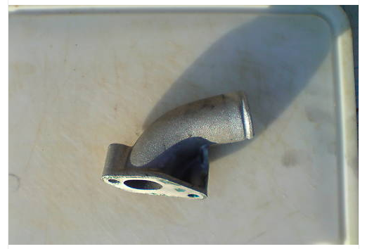

    Meinst Du mit "Schnüffelstücken" so was hier in der Art?
    (halt nur die Ausführung für Membranblock)

    • April 25, 2010 at 02:48
    Sowas meinte ich. Quasi metallener Ersatz für das Gummiteil, was bei den Malossi Membranansaugern immer einreisst. Für das Metallteil braucht man immer noch ein Stück Gummischlauch (z. B. gewebeverstärkter Kühlwasserschlauch aus dem Autozubehör) als Verbindung zum Vergaser, aber das ist so kurz, dass es keinen rissrelevanten (geiles Wort) Schwingungen ausgesetzt ist.
