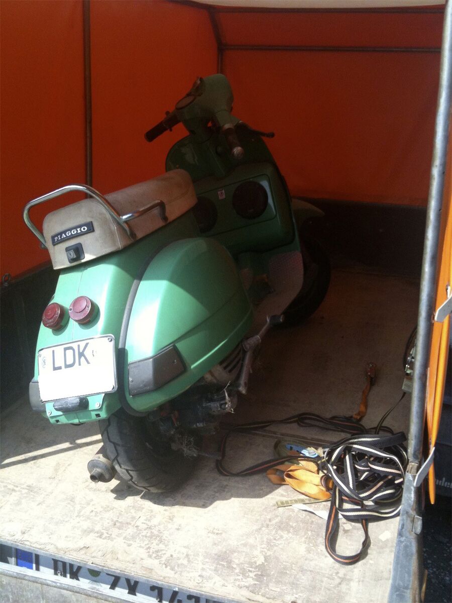

    Hallo zusammen.
    Ich habe meine gerade wieder ausgekramt und will sie herrichten.
    Da ich in den letzten 10 Jahren etwas Roller träge war, ist auch die
    "Entwicklung" an mir vorbei gegangen.
    Was ich momentan suche, sind Shops, bei denen man "günstig" Basissachen
    bestellen kann, wie z.B. nen Motordichtsatz usw.
    Außerdem brauche ich noch für meinen PHBH 30 Vergaser nen Dichtsatz, nen
    Gaszug, nen Chokezug usw.
    Sagt mir doch bitte mal nen paar Adressen :)
    Was sollte man denn unbedingt machen? Die Lager sind keine 2000km
    gelaufen und wenn diese noch gut aussehen, kann man die bestimmt drinnen
    lassen oder?
    Grüße
    Tim

    würde erstmal versuchen sie so ans laufen zu kriegen, nicht direkt den motor spalten weil man denkt nach 10 jahren standzeit sei das unbedingt von nöten. :P
    wenn sie nicht anspringt dann kannste systematisch vorgehen, kommt benzin an, zündfunke da? etc.

    ähm ... zu spät :) Motor musste auf alle Fälle auf. Das war leider unumgänglich..
    • April 22, 2010 at 12:11
    Ich würde ein sog. "Motorsorglospaket" empfehlen, das ist wesentlich günstiger als der Einzelkauf der benötigten Teile. Gibts hier.
    Den Rest für vom Serienzustand abweichende Teile eben unter den genannten Adressen.
