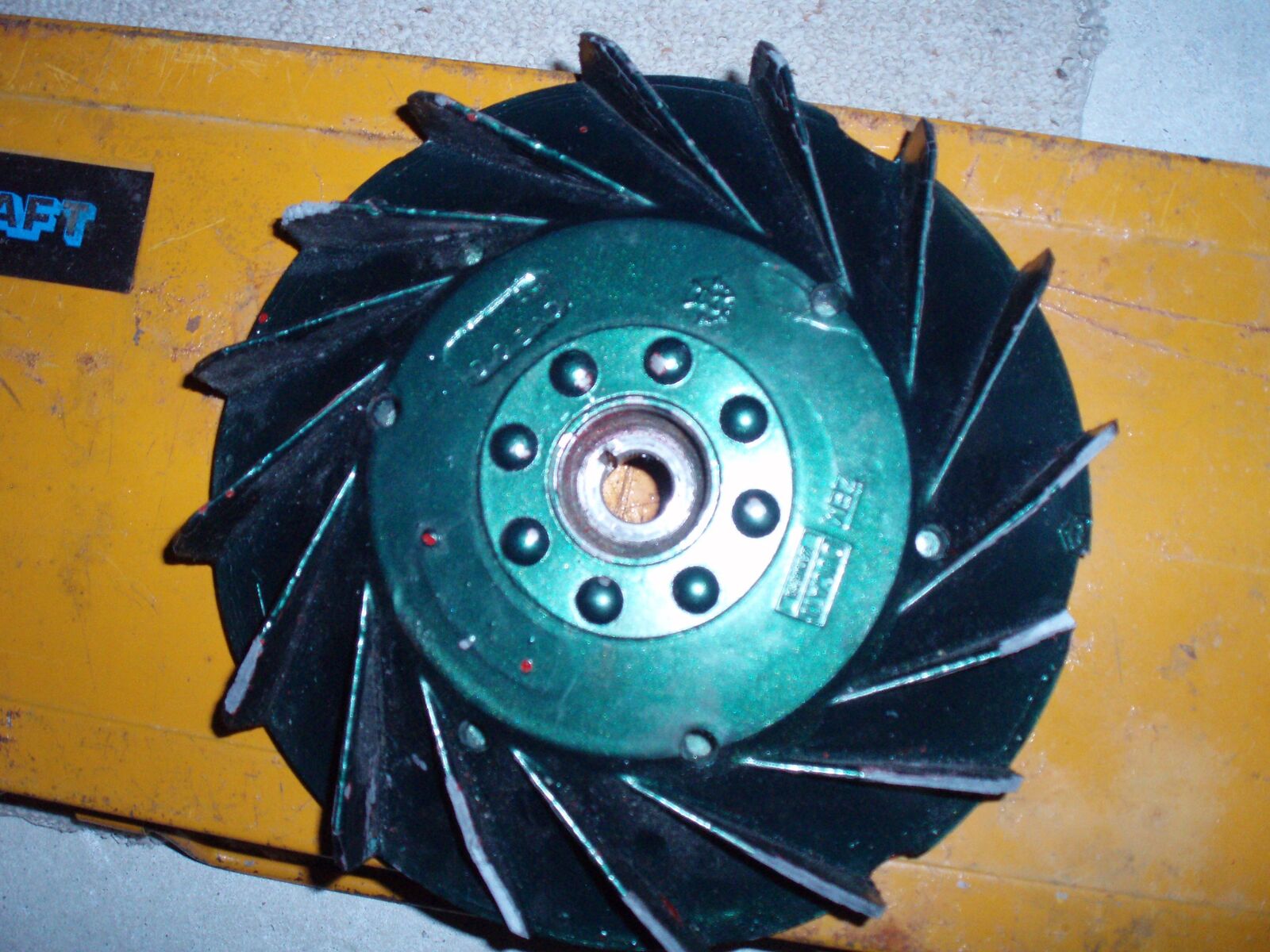

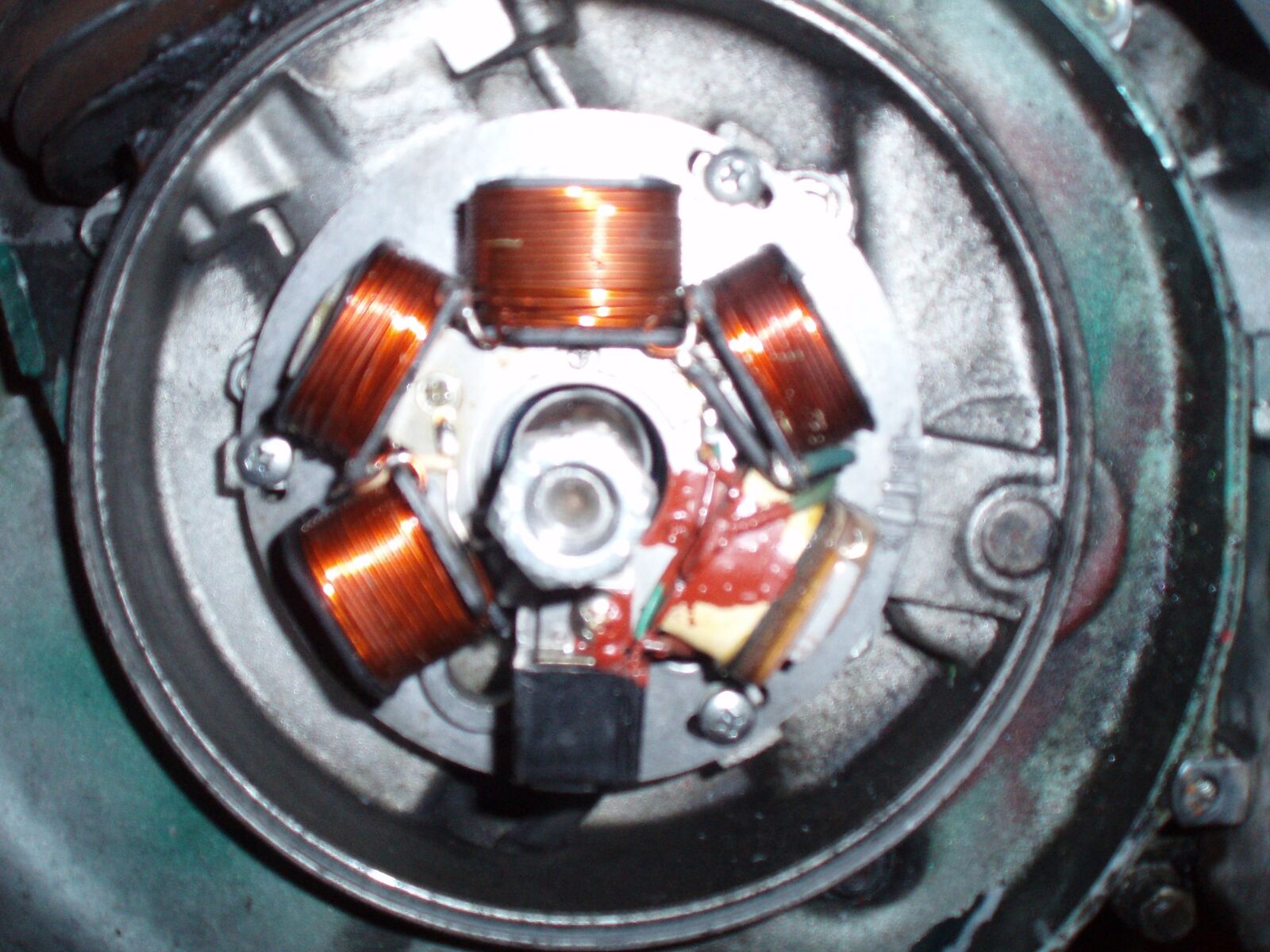

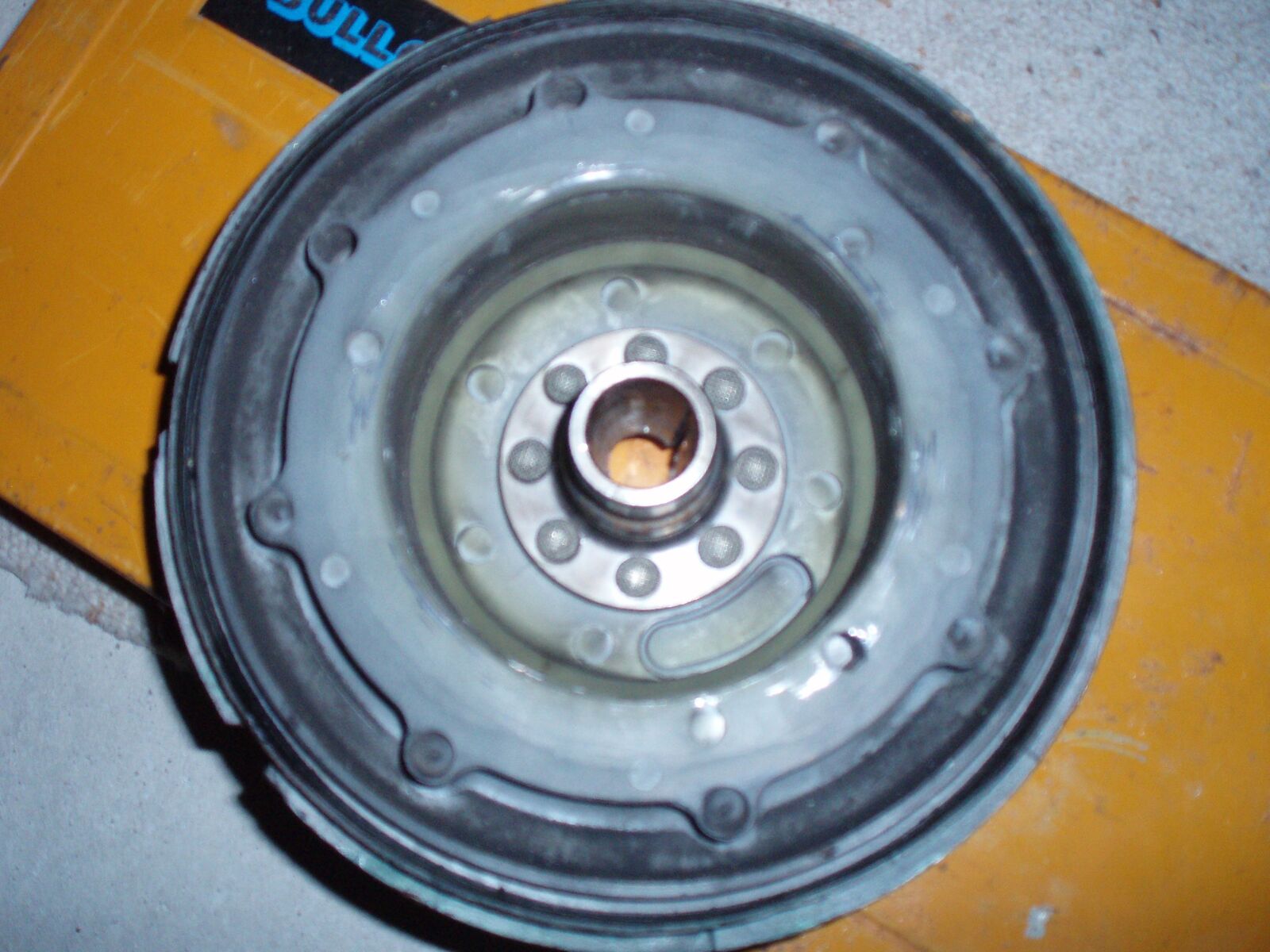

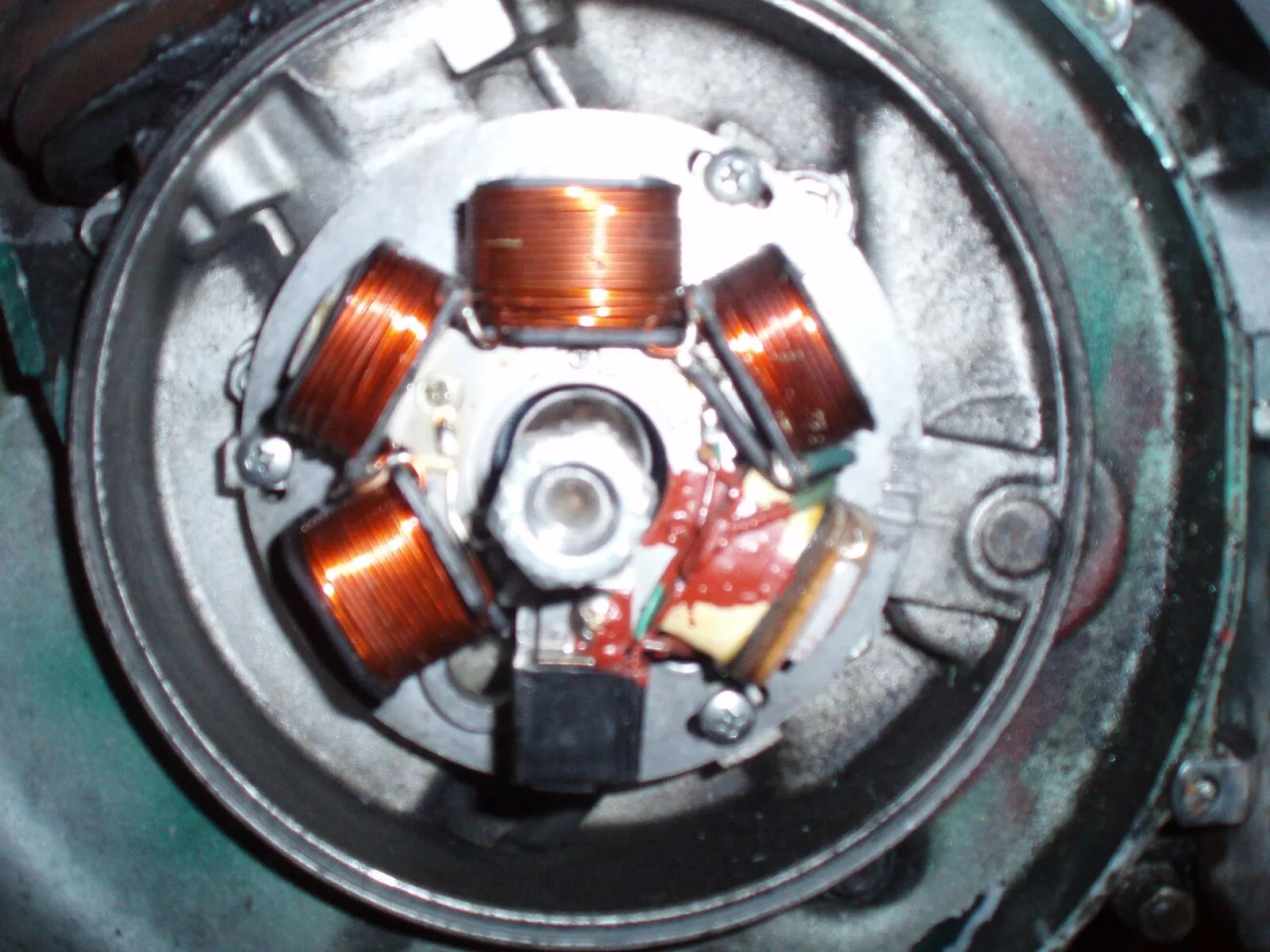

    Brauch ein neues Lüfterrad welches sollte ich nehmen?
    Kann man am Malossi 166er Zylinderkopf wirklich nichts verbessern???
    Ein paar Bilder vom alten Lüra.

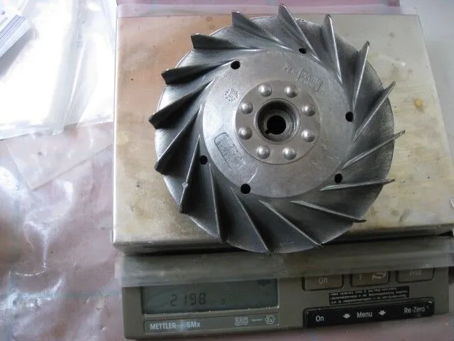

  • Oloone
    3,881
    746
    22941 Delingsdorf (bei HH)
    • May 27, 2010 at 20:35
    • #68
    Wie ich Dir schon geschrieben habe :gamer: , würde ich das nehmen:
    Kranz runter und gut. 2,0 bis 2,1 kg.
    Wenn man möchte kann man das von Pola noch um bis zu 700 gr abdrehen lassen.
    Pola wuchtet auch noch fein. So genau macht Piaggio (bzw. LML) das nicht!

  • domsn
    690
    129
    Ingolstadt
    PX80, P80x
    • May 27, 2010 at 22:19
    • #71
    Ja ja die Vespatronik is scho was feines aber in meinen Augen total überteuert des is mir nicht mehr als 250€ wert.
    Ist dass von SIP angebotene HP4 eigentlich dass originale oder repro?
    Hat jemand erfahrung mit dem HP4 oder einem anderen "leiten" Lüra?
  • 2phace
    10,962
    2,155
    Hilden, Nähe Düsseldorf
    • May 27, 2010 at 22:38
    • #72
    Hm, ist ne Einstellung, aber die Vespatronic kostet nunmal soviel und ist sicher das Beste, was es in dem Bereich gibt.
    Zum HP4: Original gibts ausschließlich für Smalframe. Alle anderen auf dem Markt, die auch die Nut für die PX Kurbelwelle haben, sind Nachbauten.
    Ich hab auch so ein Teil und fahre es in Verbindung mit dem 139er Mallossi: Kann mich nicht beschweren. Giftig am Gas ohne Ende. ABER: der Scheinwerfer leuchtet deutlich schwächer... Da muss man wohl die ZGP etwas anheben... Steht mir noch bevor, kann dazu also nichts sagen.
    Ausserdem hab ich ein originales PX-Lüra. Das hat mir der Kobold auf etwas unter 1600 gr abgedreht. Fährt sich sehr schön, dazu blendend heller Scheinwerfer (ich hab einen blauen Halogenscheinwerfer drin). Da ich aber vorwiegend digital und vor allem tagsüber fahre, gibt mir das hp4 einfach mehr... ;)

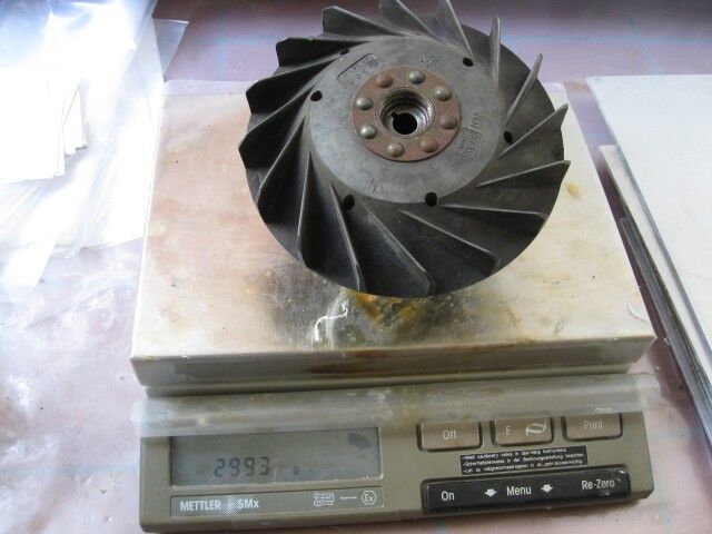

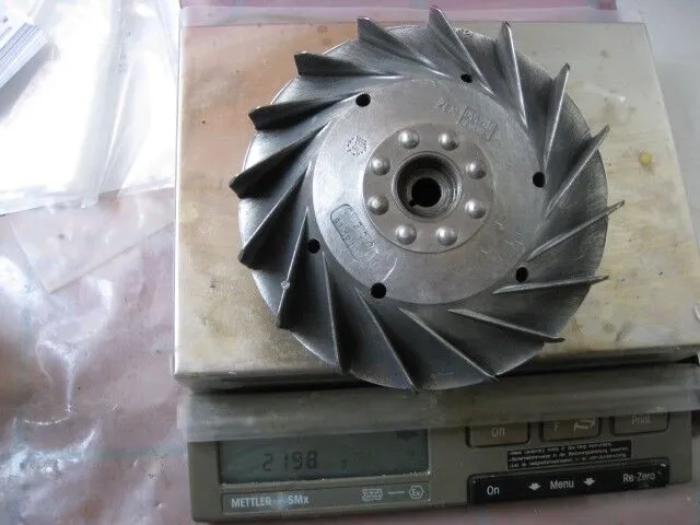

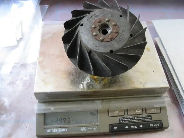

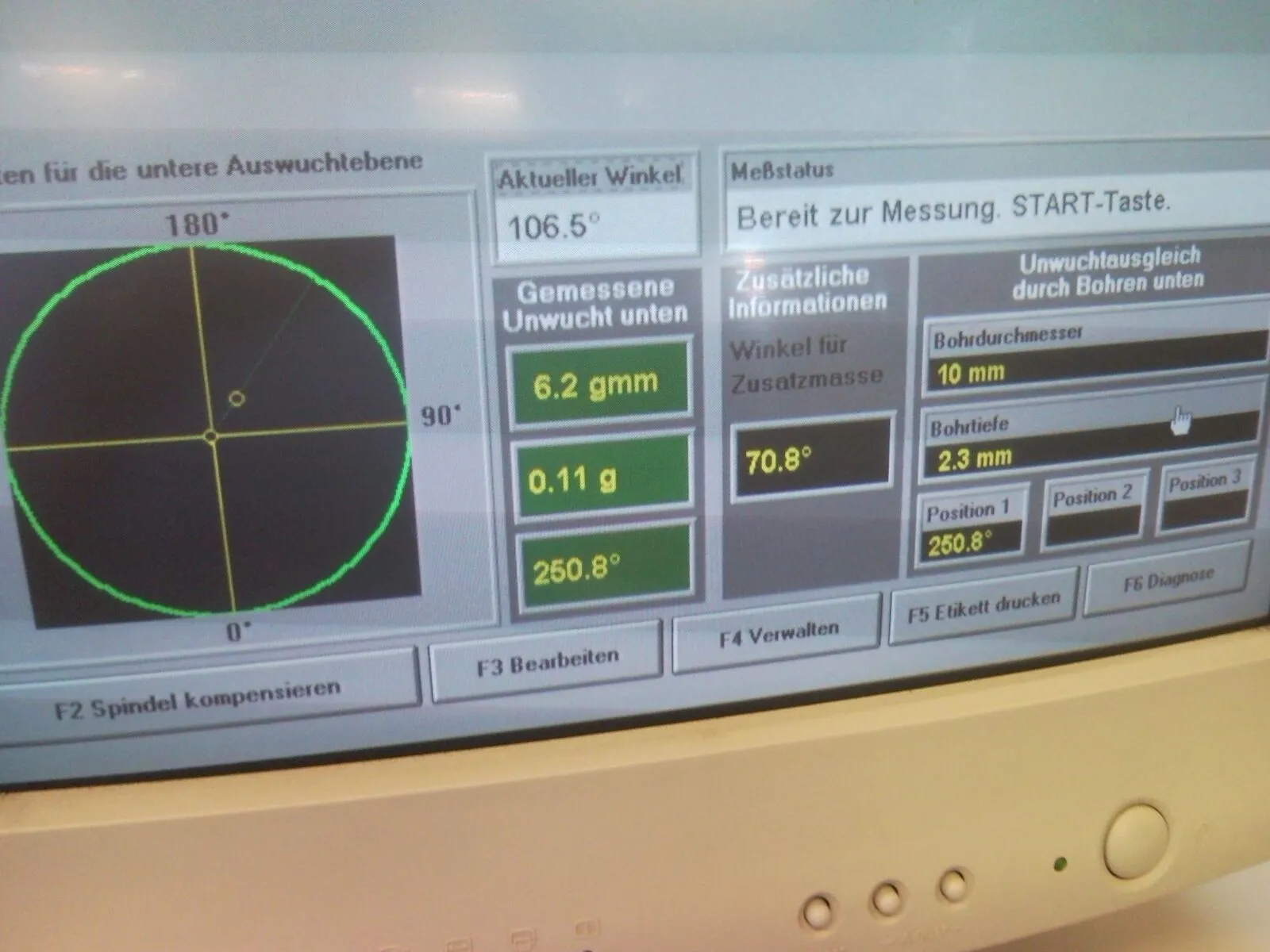

    Kauf Dir doch das von LTH für € 50,-. Dann Kranz runterhebeln und von Pola abdrehen und feinwuchten lassen.
    Dann hast Du so 1,3 bis 1,5 kg, ein neues Lüfterrad (bei alten Lüfterrädern läßt schon mal gerne die Magnetleistung nach!!!), hast so € 100,- bezahlt, hast es für höhere Drehzahlen feingewuchtet und hast die gute Lüfterleistung. MEHR geht nicht!
    Cosa-Kupplung passt fasst. Du musst den Kupplungsdeckel ausschleifen. Ob Du 200er Kuludeckel brauchst, hab ich gerade nicht im Kopf :whistling:
  • Oloone
    3,881
    746

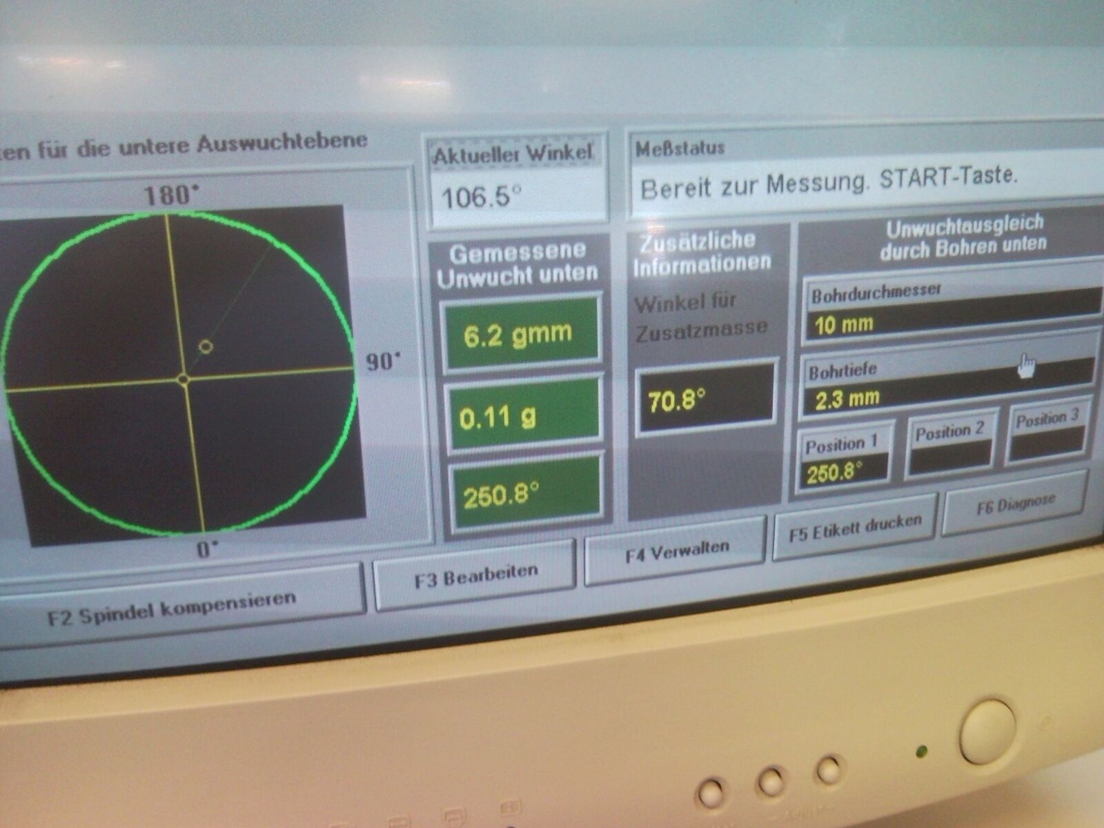

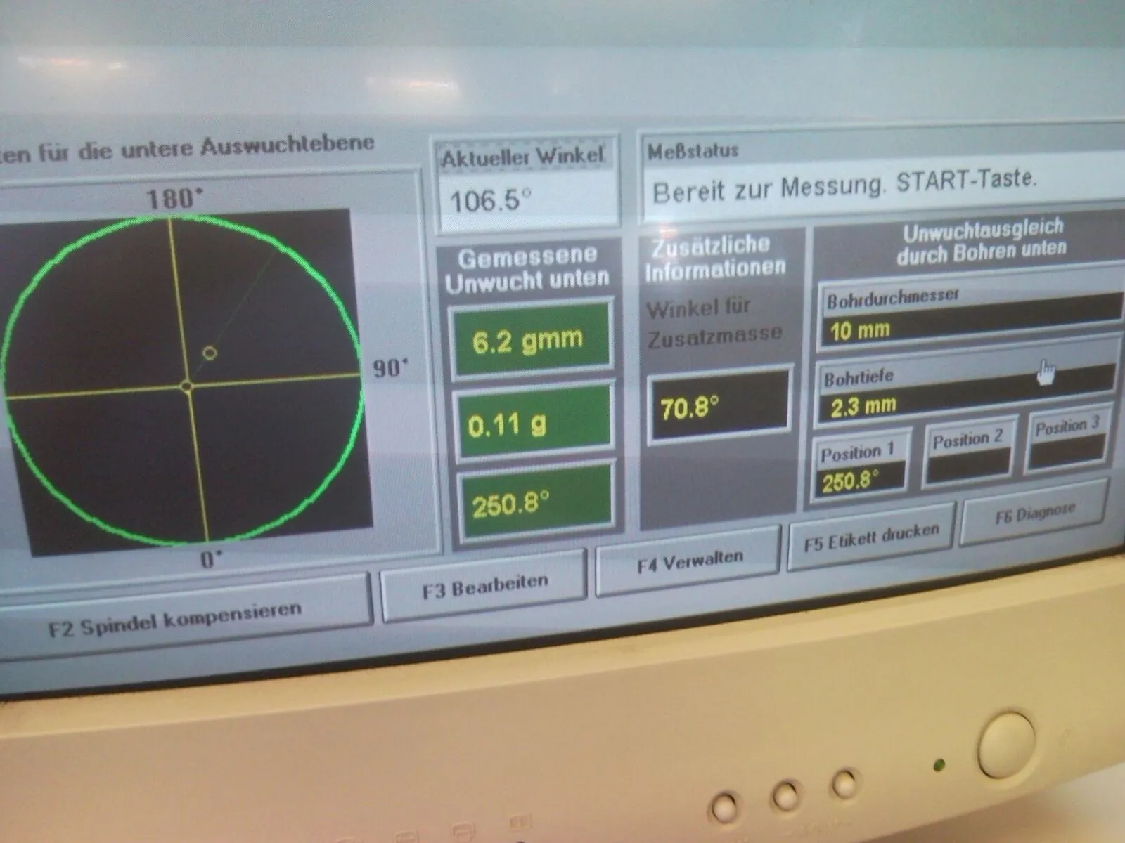

    • May 28, 2010 at 19:03
    • #79
    VORHER
    NACHHER
    WUCHTUNG auf 0,11 gr. genau
