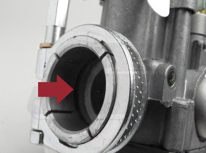

    • April 29, 2010 at 17:44
    jo, roter pfeil, da sitzt der dichtring!

    Eine Frage noch:
    Bei SIP finde ich nur den Filzring und keinen Gummiring als Dichtung.
    Tuts der auch in meiner XL2?
