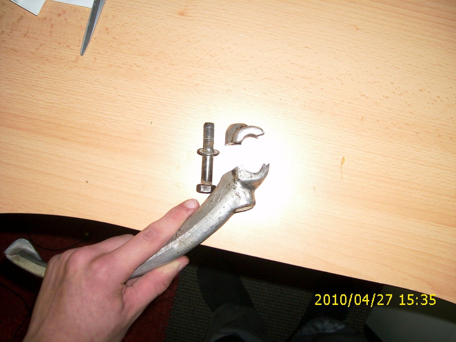

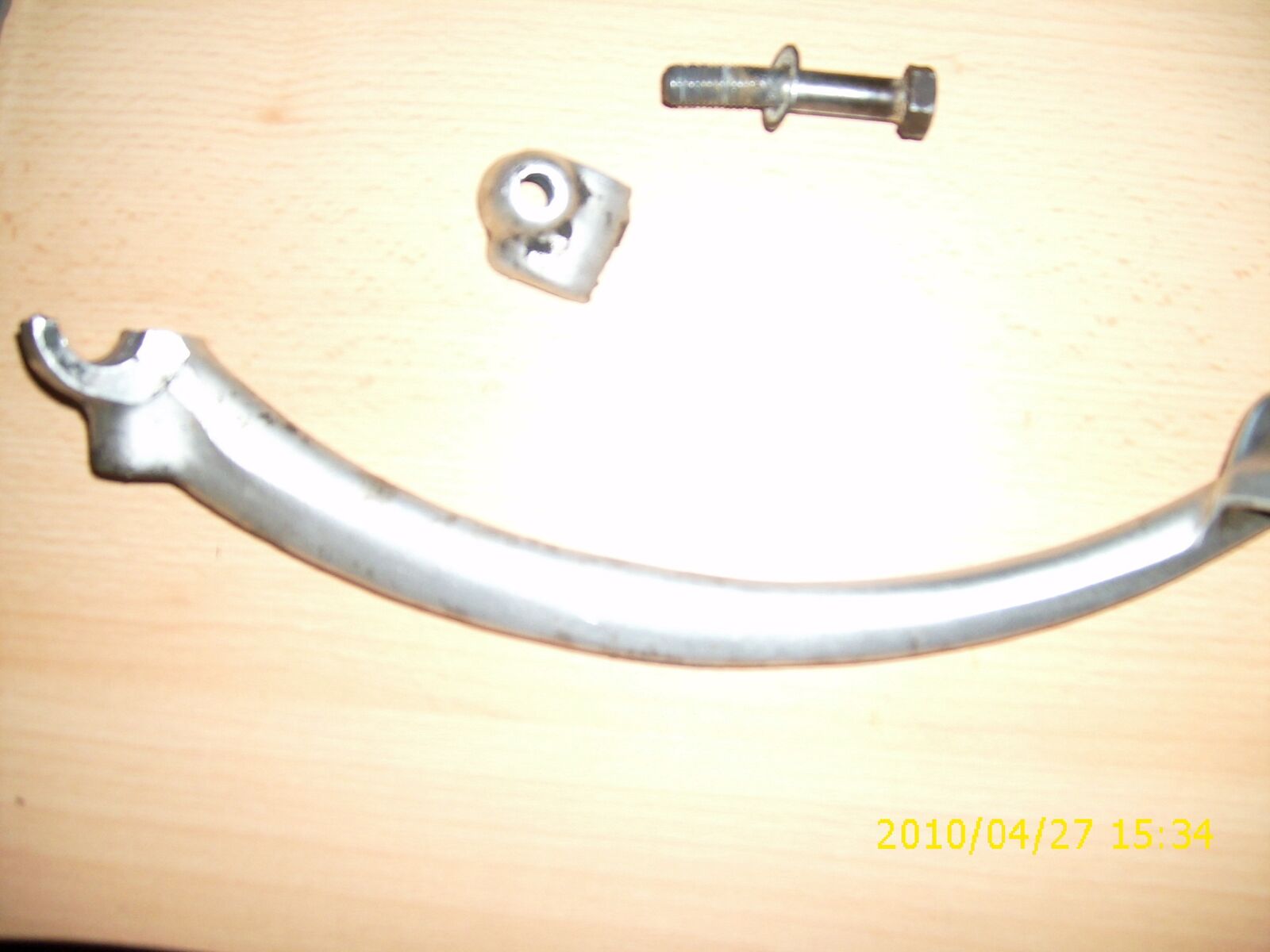

  • Ja in der tat....bin auch ganz froh drüber das es so gelaufen ist....
    naja ich bedanke mich trotzdem für die schnelle hilfe und die ratschläge....
