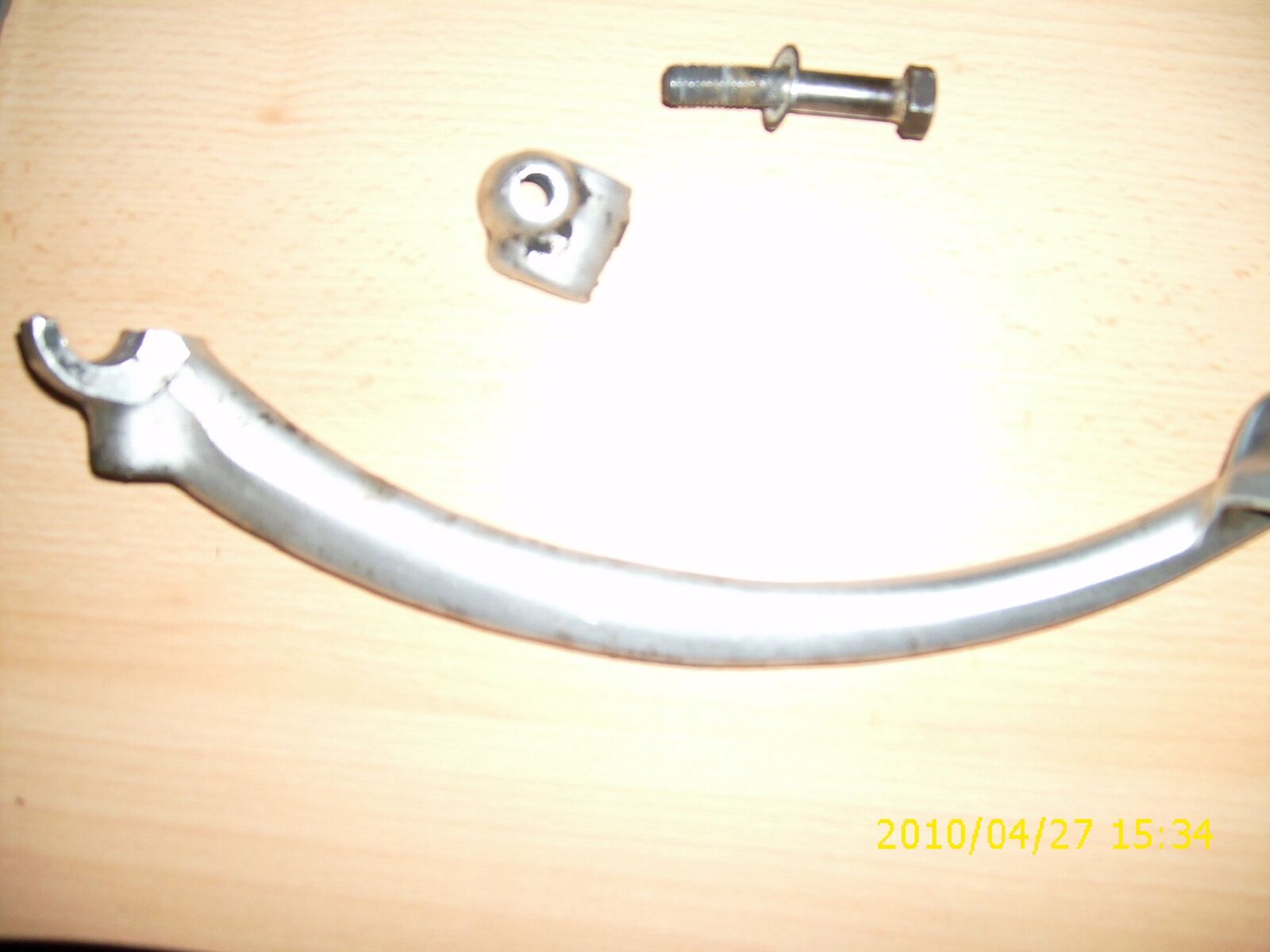

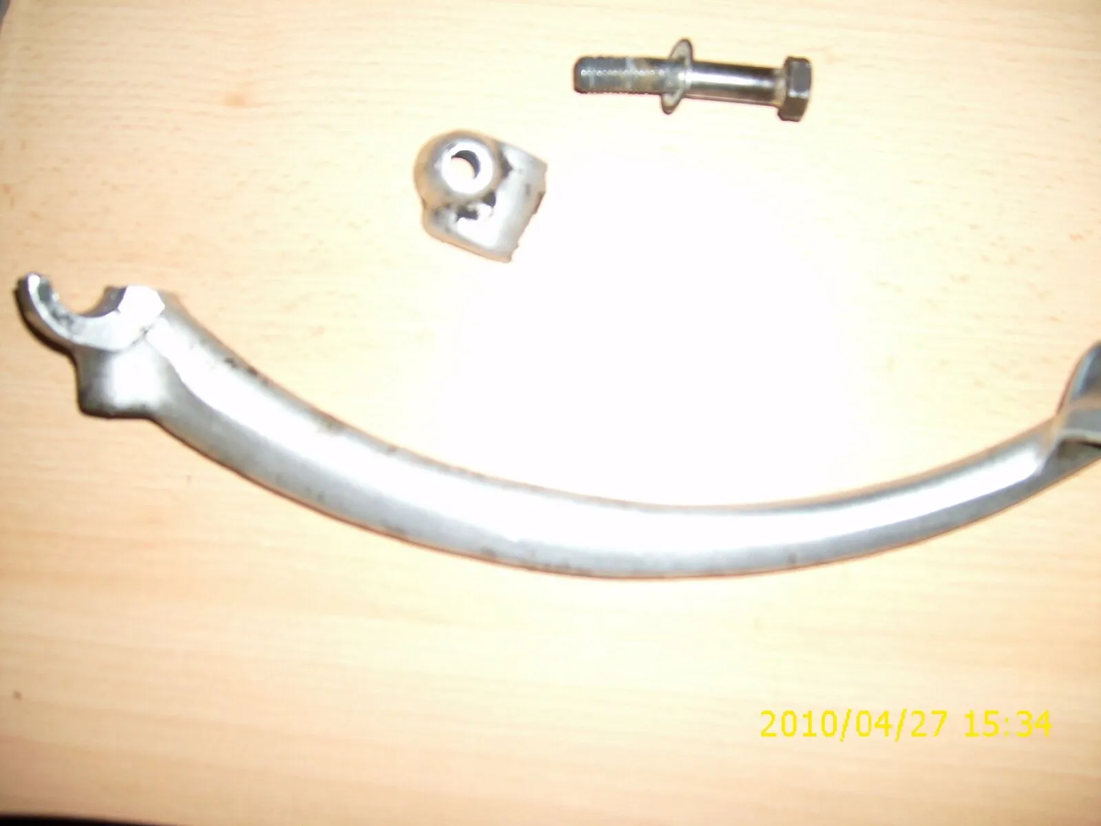

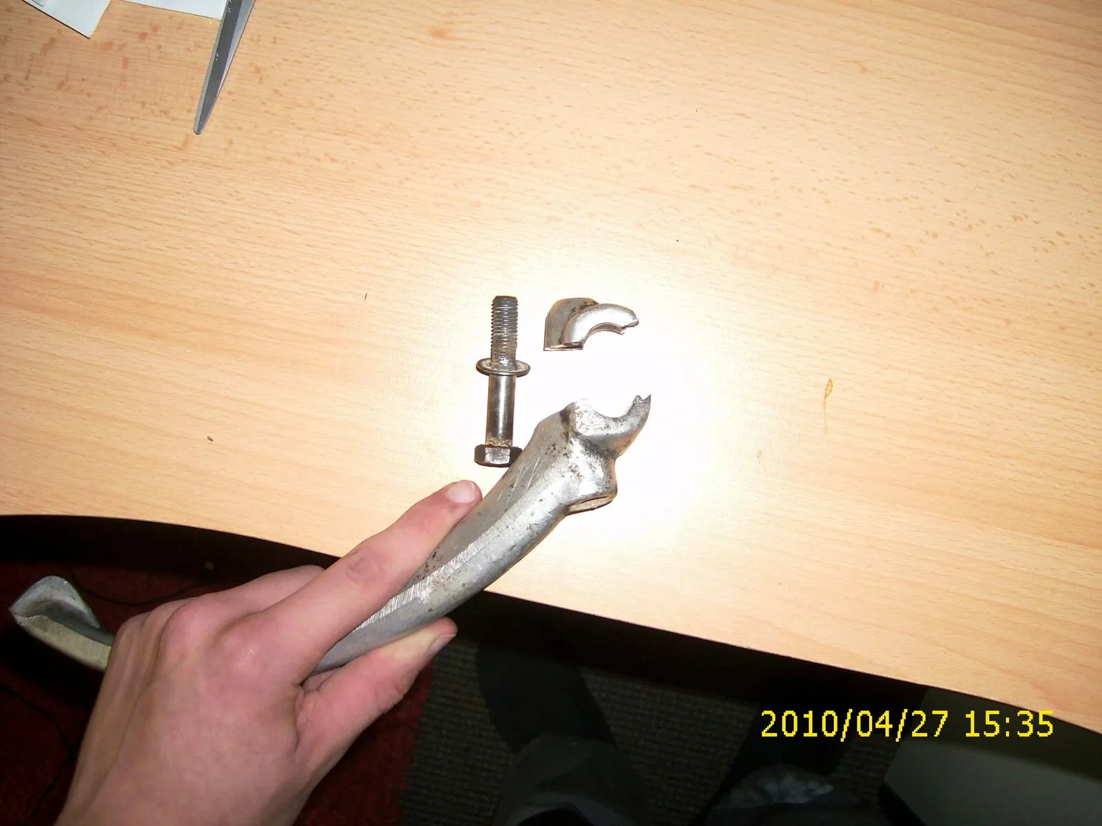

    So habe nun mal den kickstarter abgebaut und folgendes festgestellt:

    Ist doch schön. Neuer Kickstarter drauf und Motorspalten gespart. Nächstes Mal am besten nicht mit Anlauf draufspringen.

    Hätte schlimmer kommen können.

    Ja in der tat....bin auch ganz froh drüber das es so gelaufen ist....
    naja ich bedanke mich trotzdem für die schnelle hilfe und die ratschläge....
