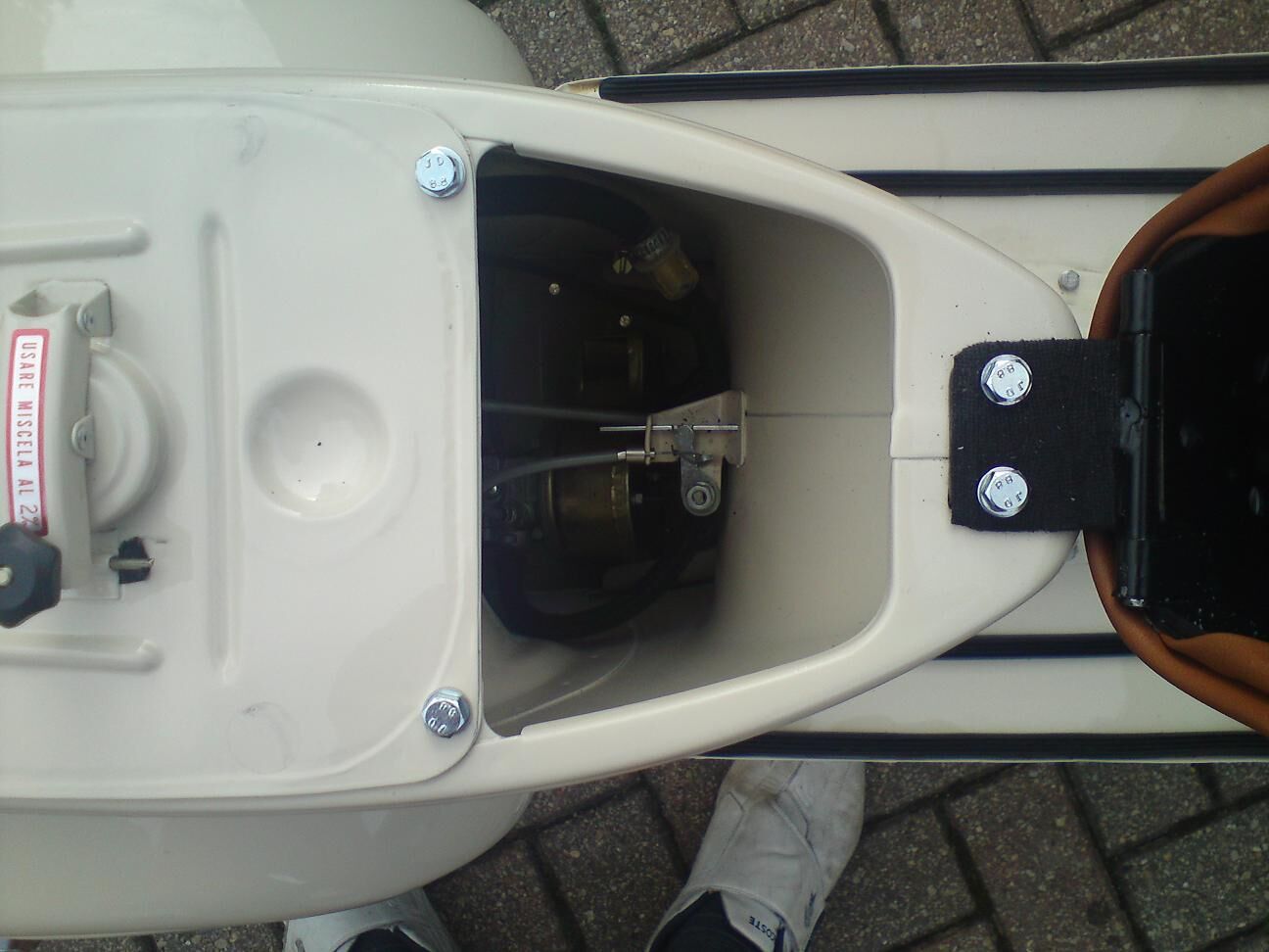

    Hey Vespafans :)
    habe das Forum schon durchwühlt nach meiner Frage wie ich den Benzinschlauch am besten verlege, habe aber nichts richtges gefunden.
    Also mein Problem wäre, dass meine Vespa fast immer super läuft :-4 aber hald nur fast!!
    Ich denke das es an der Verlegung des Benzinschlauchs liegt... wie habt ihr euren verlegt ? Bilder wären super!!
    kann auch gerne ein Bild von meinem machen falls es weiterhilft!
    Ahja das Problem tritt meistens beim ankicken auf, da springt sie ganz schlecht an oder auch meistens gar nicht!
    muss immer anschieben und dann Vollgas geben :+5
    Hoffentlich kö.nnt ihr helfen danke schonmal

    Das einzig wichtige ist eigentlich das der Schlauch nicht zu lang ist und das Sieb am Vergaser der niedrigste Punkt. Wenn er kalt schlecht bzw. nur mit Vollgas anspringt würde ich eher auf den Choke tippen. Aber mach mal ein Bild wie du den Schlauch verlegt hast.

    so hier ist mal ein Bild von dem Benzinschlauch!
    Habe festgestellt, dass der Sprit bis zum Filter kommt.
    Anschließend aber nicht weiterfließt als wäre Überdruck im System....
    Wenn ich dann den Benzinfilter aus dem einen Ende des Schlauches herausziehe
    läuft er wieder super und ich kann auch dann den restlichen Schlauch füllen :-4
    danach läuft sie wieder perfekt :-3
    also ich versteh die ganze Sache nicht :) zuvor war der Vergaser bei einer anderen Vespa verbaut und
    in dieser lief alles perfekt
    hmm.....

    klingt jetzt zwar bisschen einfach aber... STIMMT DIE EINBAURICHTUNG VON DEM FILTER? :whistling:

    jo die passt auch :) bis zum Filter läufts ja perfekt aber danach nicht mehr :-5

    Du weißt schon das im Vergaser direkt dort wo der Benzinschlauch reingeht auch ein Filter sitzt. Ist der auch frei. Im Notfall probier es einfach mal mit Schlauch ohne zusätzlichen Filter.

    auf deinem filter ist ein pfeil drauf, ich tippe, dass der doch falschrum drin ist. und ausserdem sollte man den zus. filter in einer vespa eh nicht verbauen, da fast kein benzindruck anliegt und sowieso schon gerade mal so der sprit zum vergaser gelangt, wenn der tank etwas leerer ist ...
