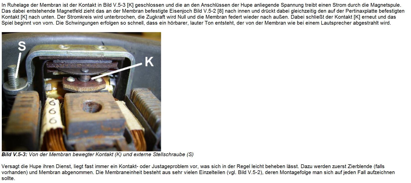

    • June 8, 2010 at 15:26
    Fast richtig, sie bekommt genug Saft, aber von der falschen Sorte. Eine Hupe funktioniert so, der Strom geht in einen (zwei) Magnete und zieht einen Anker an, an welchem die Membran befestigt ist. Aber da ist auch ein Unterbrecher dran welcher den Strom direkt wieder unterbricht. Die Geschwindigkeit der Unterbrechungen erzeugen die Frequenz bzw die Tonhöhe. Der Wechelstrom ändert aber dauernd die Polarität, macht also praktisch das Gleiche wie der Unterbrecher. Das geht natürlich nicht gut wenn die Änderung der Polarität in der Nähe der Frequenz des Unterbrecher liegt. Platt; beide arbeiten gegeneinander = Gekrächse. Bei höhen Drehzahlen fällt der Wechsel der Polarität nicht so stark ins Gewicht, und der Unterbrecher kann einigermaßen Arbeiten.
