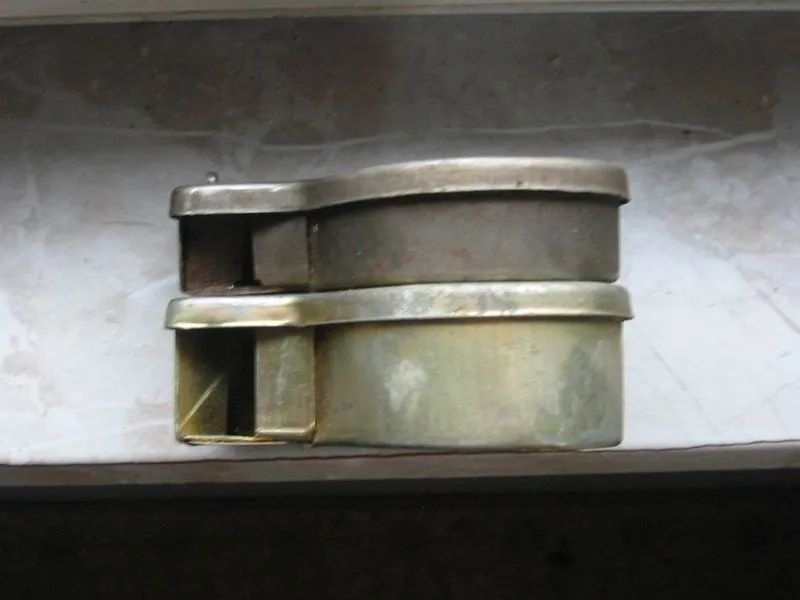

Ich mach mal Fotos.
Der große hat gegenüber dem kleinen sicherlich 50% mehr Querschnitt.
Ob das jetzt ein halbes PS ausmacht oder nicht, wer weiß das schon. Piaggio wird sich aber dabei sicherlich wieder irgendwas gedacht haben, jeweils einen unterschiedlichen Luftfilter für 16.10 und 16.16 zu produzieren.
Und wie schon gesagt, beim Luftfilter für den 19er sind die Stehbolzenlöcher anders angeordnet.
Ich mach mal Fotos.

@Olo, nicht falschrum gedacht?
Der 16.10 hat doch einen geringeren Lufteinlass. Somit muss man eine kleinere Düse wählen, damit das Gemisch nicht zu fett wird.
Deshalb würde ich sagen HD 60 auf 16.10 passt, !wenn das Kerzenbild stimmt!.
