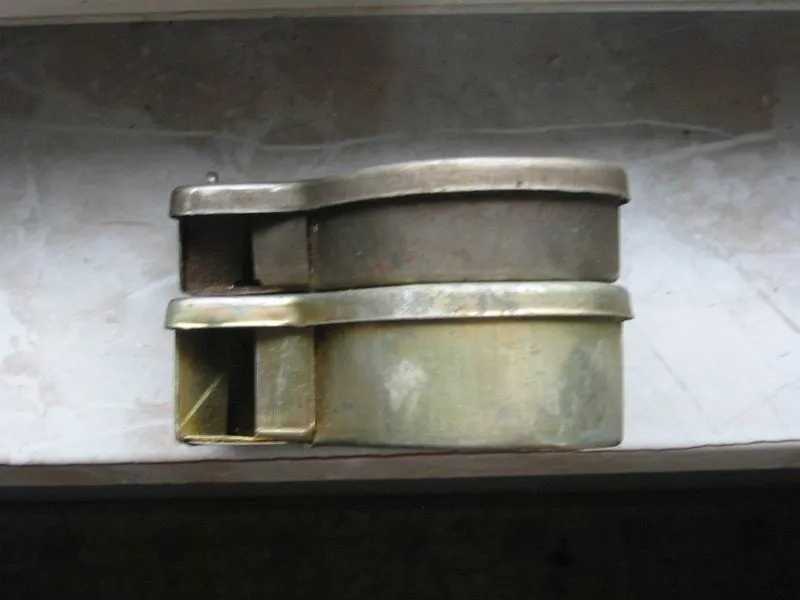

    Zitat von dark_vespa
    Und meine Aussage ist, dass (falls es einen Unterschied geben sollte) ich der Meinung bin, dass der leistungstechnisch nicht spürbar wärte.
    ich sollte "pkracer" oder "fettkimme" heißen, dann würd man mir glauben :whistling:
    Ich mach mal Fotos.
    Der große hat gegenüber dem kleinen sicherlich 50% mehr Querschnitt.
    Ob das jetzt ein halbes PS ausmacht oder nicht, wer weiß das schon. Piaggio wird sich aber dabei sicherlich wieder irgendwas gedacht haben, jeweils einen unterschiedlichen Luftfilter für 16.10 und 16.16 zu produzieren.
    Und wie schon gesagt, beim Luftfilter für den 19er sind die Stehbolzenlöcher anders angeordnet.

    Zitat von alexhauck
    Ich mach mal Fotos.
    • Primavera 125

    Zitat von Lukk
    ÄÄh OT?
    Warum, der Kollege stellte einen eventuellen Vergaserwechsel in Aussicht, da darf doch der Hinweis auf den Luftfilter erlaubt sein.
    Trotz allem noch aufschlussreicher als dein Post, hier ist weder ein 16.15er am werkeln, noch ein 75er Malossi und Olos Post ist goldrichtig, genau wie deine "Verbesserung" die dann doch genau das selbe aussagt :+2
