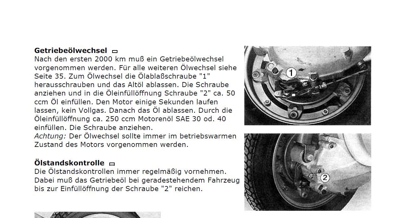

Immer langsam mit die jungen Pferde. Nur wenn Du über die Einfüllschraube, wo "OLIO" drauf steht einfüllst, funktioniert das. In der Betriebsanleitung steht 250 ccm, passt aber nicht immer rein.

auch in der anleitung steht, ca. 250ml. also wie immer und schon ca. 500mal geschrieben: du wirst keine 250ml reinbekommen, es sind normalerweise ca. ein bisken mehr als 200ml. siehst du schon, bloss nicht mehr reinkippen! als bis es rausläuft.
öhm, doofe Frage,
aber sollte man das Einfüllen nicht eher über die dritte Schraube vornehmen, die große, die weiter oben sitzt?
1. passt da ein kleiner Trichter rein,
2. kann man senkrecht einfüllen, und nicht waagrecht.
Also bei mir hab ich die die Schraube 2 (auf dem Bild oben) rausgedreht, und dann oben an der großen Öffnung reingefüllt bis es bei "2" rausgelaufen ist.
super idee, du hast damit die schaltgabel gelösst ....
und vor allem glüpck gehabt, wieder getroffen zu haben beim reindrehen ...
denn wenn du zufällig deinen gangriff etwas bewegt hättest, wäre es vermutlich schwierig geworden ...
also finger weg davon! (nicht böse gemeint)
ein weiteres Problem ist wenn man sie voll 250ml rein kippt das sich dann beim fahren und warm werden des Öl durch den Entlüftung verselbsständigt. Habd as Öl im ausgebauten Zustand eingefüllt und nunja es sift oben raus, ein Glück das die auch unten an der Schaltung sift, gleicht sich dann aus
Nein Spaß bei Seite wenn du 250ml rein kippst wirds bei Erwärmung zuviel und die läuft die Suppe durch die Entlüftung wieder raus und Spritzt dann rum.
EDIT: Ich glaube Pk-User meint nur die Entlüftungsschraube, ist aber im prinzip auch egal was rein geht und nicht raus kommt ist die richtige Menge
