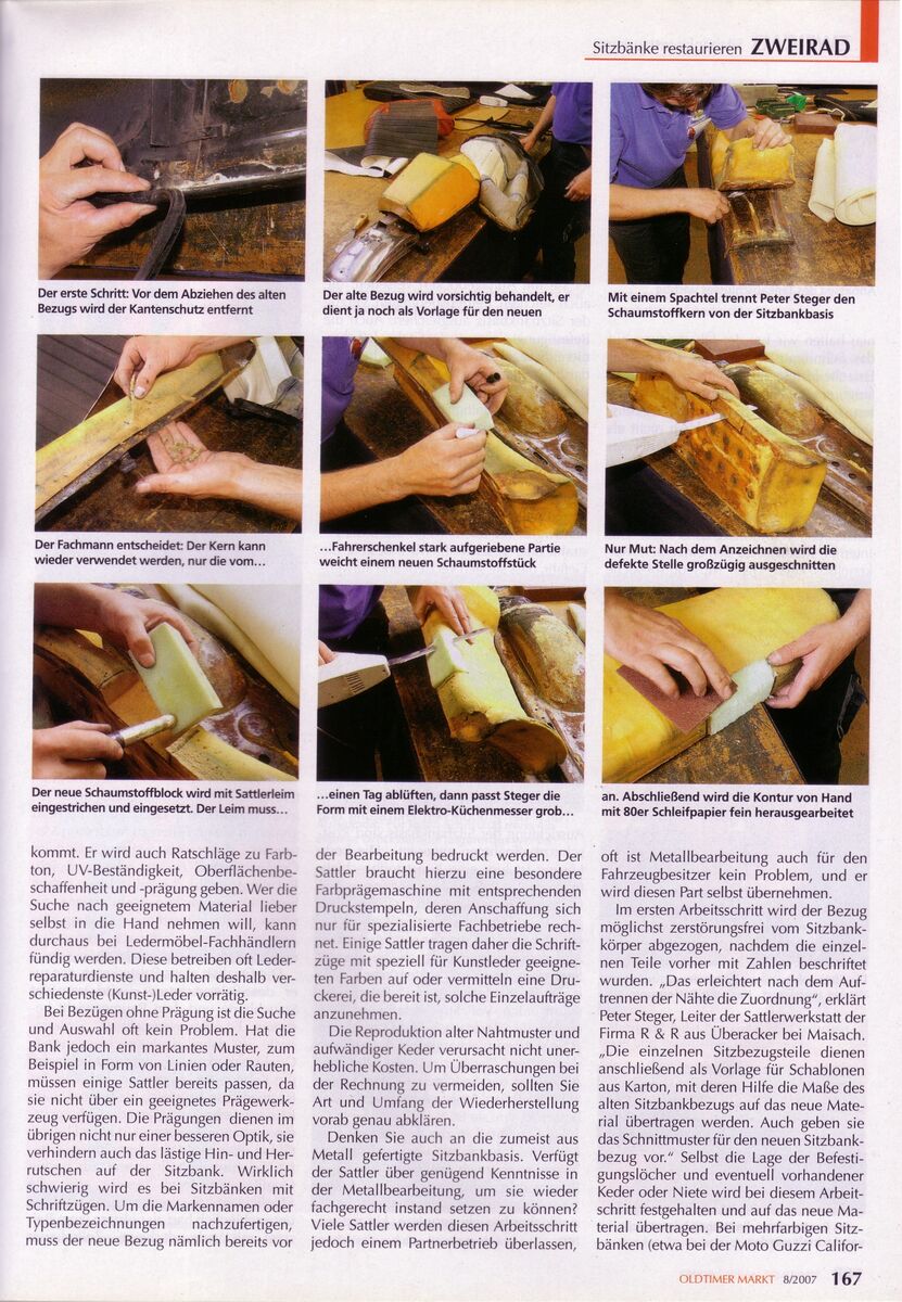

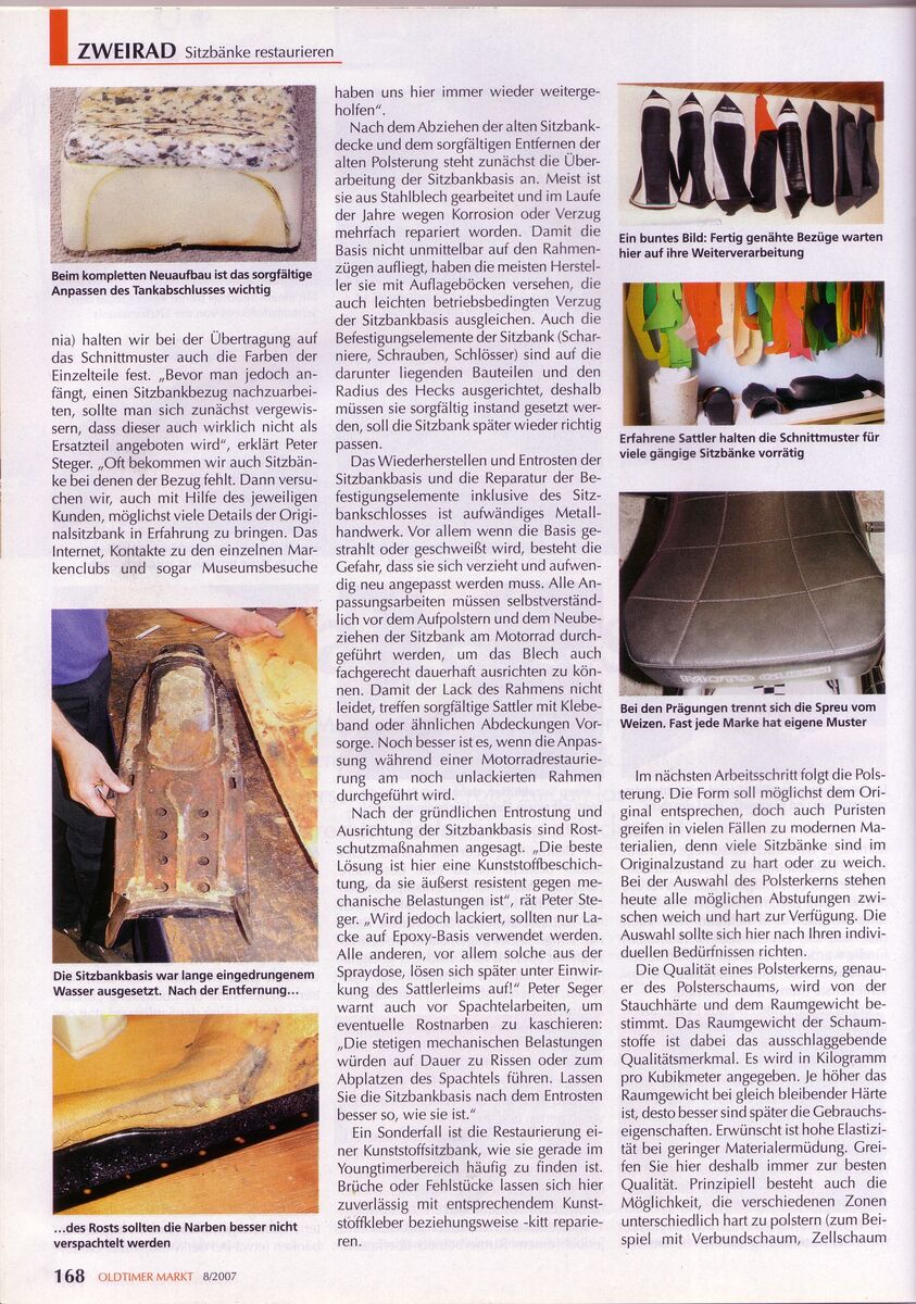

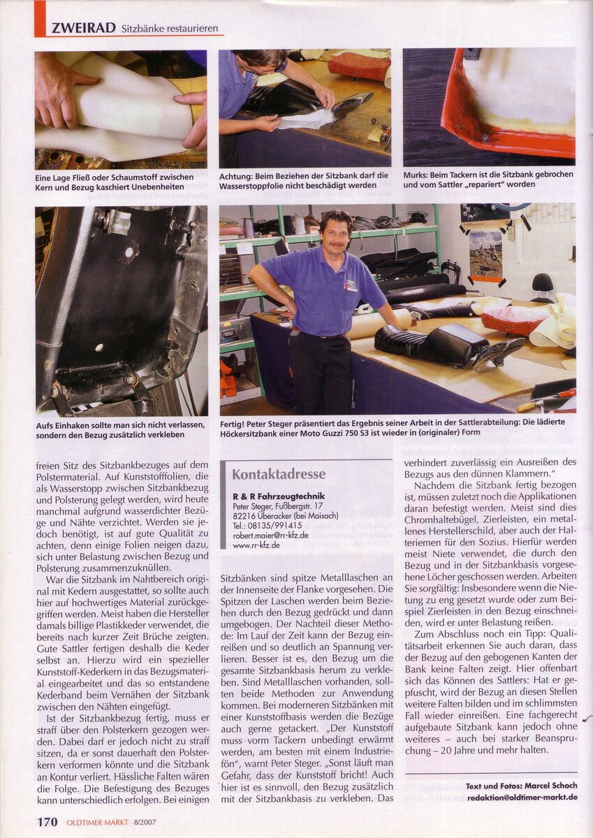

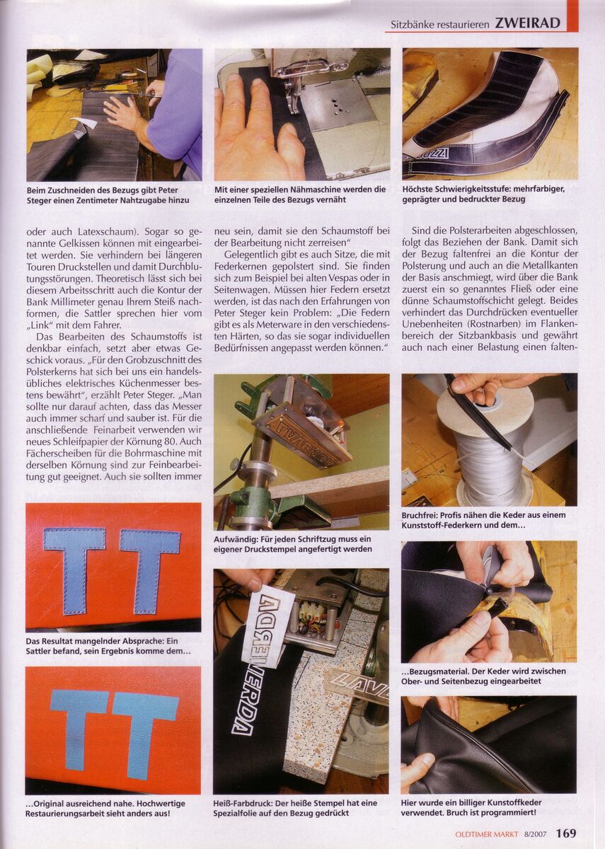

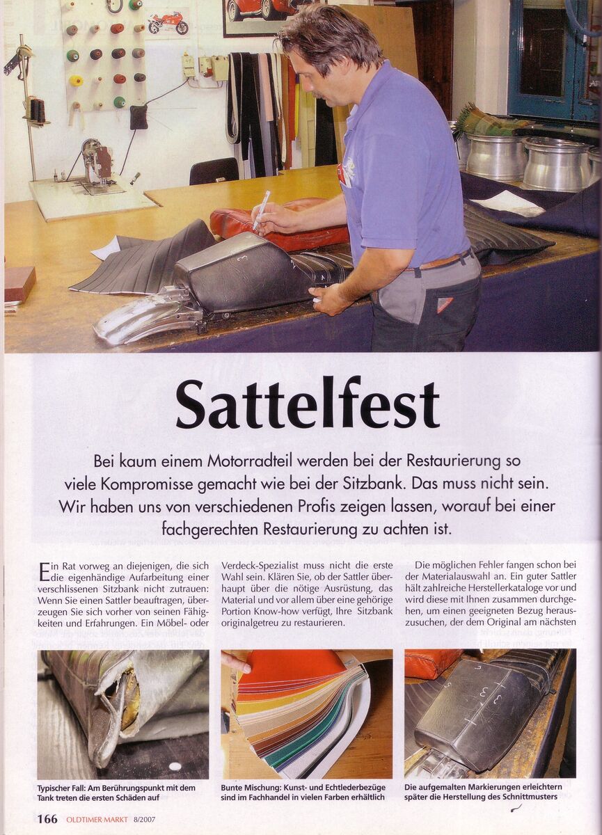

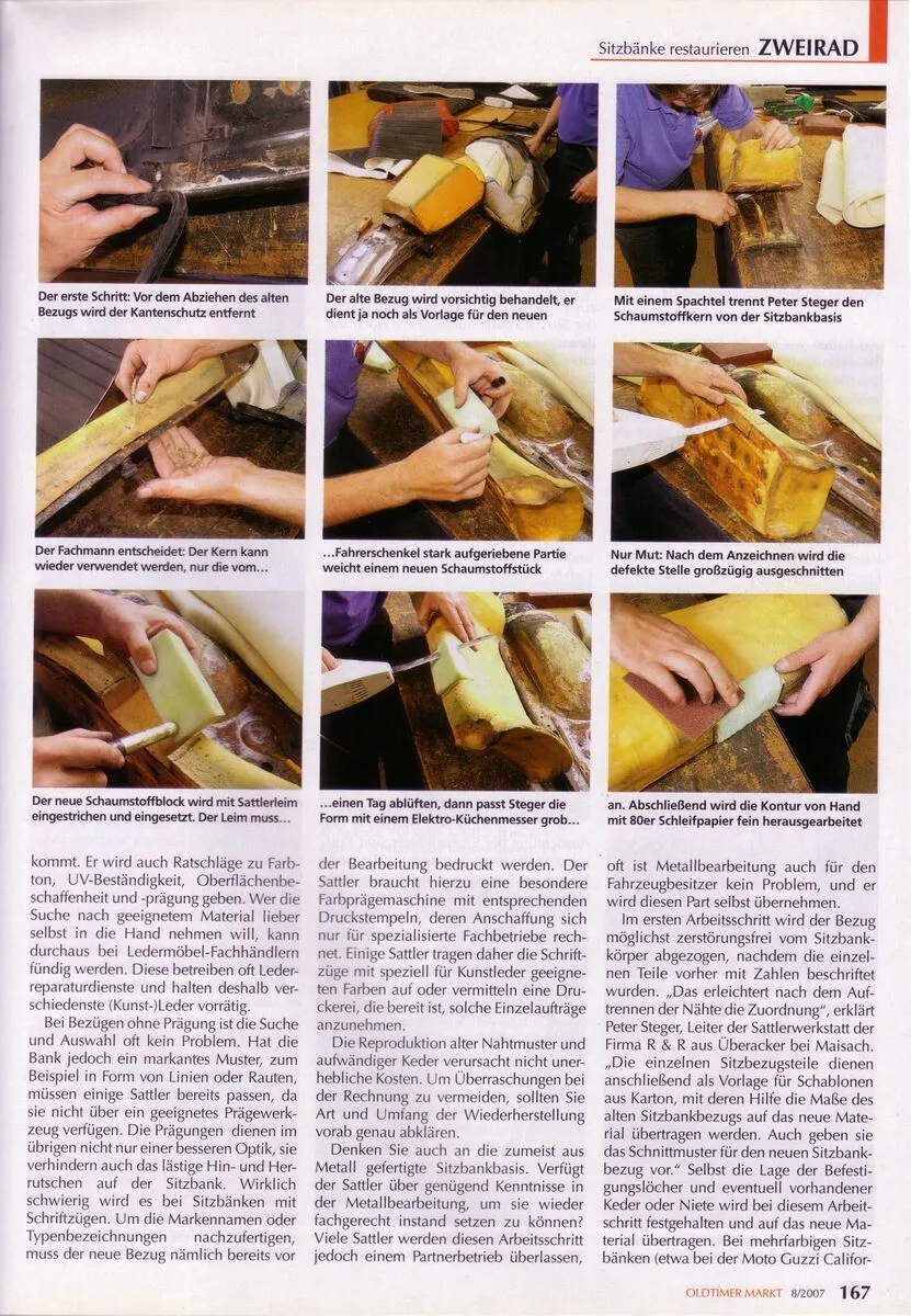

    Hi, ist zwar nicht in oder um Köln, aber bei Leder würde ich diesen kontaktieren.
