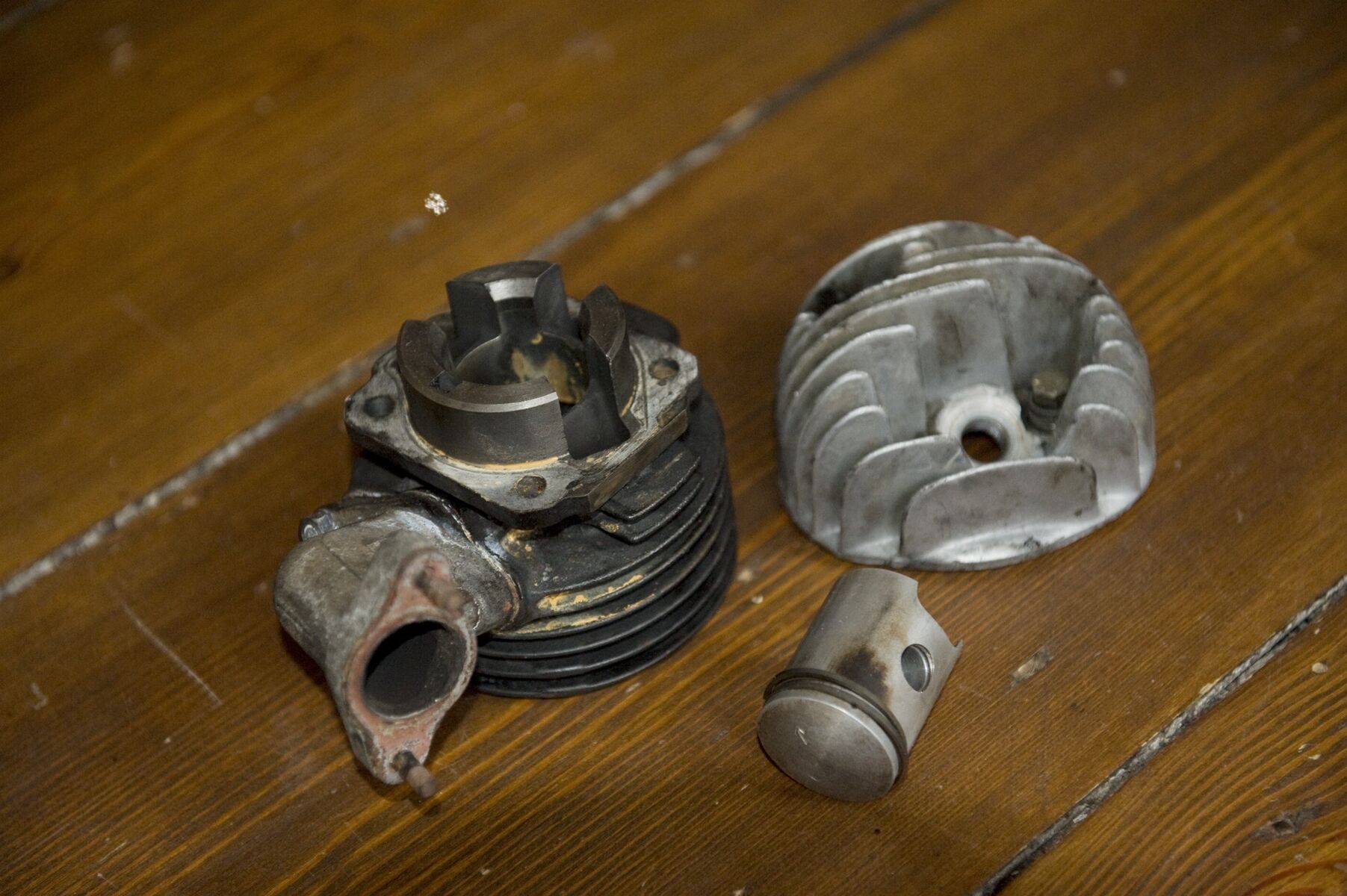

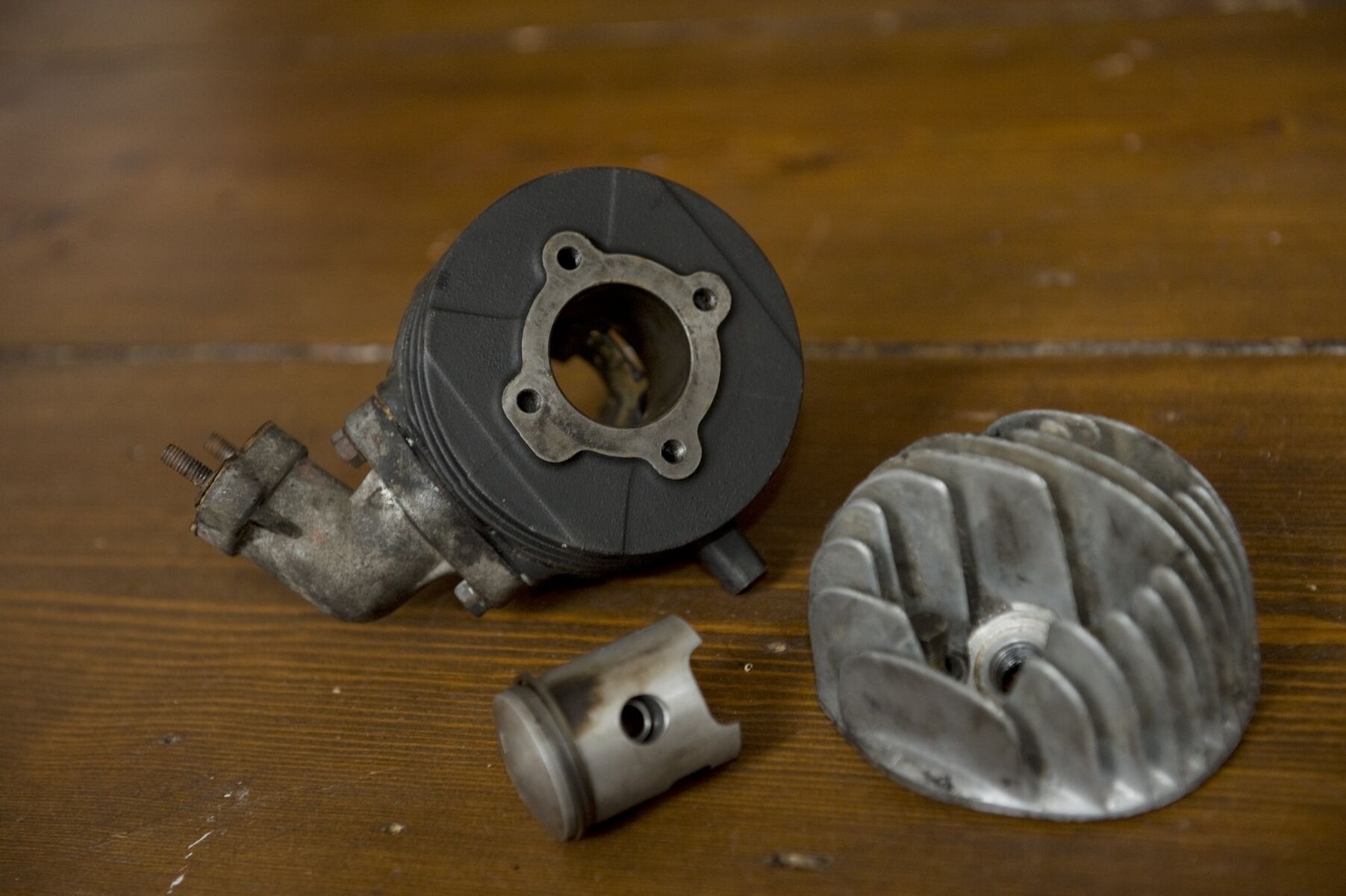

    Woran erkenne ich denn welchen Zylinder ich verbaut habe? Bei meinem ist keine Beschriftung, etc. vorhanden - der Durchmesser beträgt 37mm. Anbei zwei Fotos:

    Zitat von Prollini
    tàtte dir zum 102er raten.
    Polini (direktgesaugt oder gehàuse ) hat ueberall genuegend Drehzahl dann ne 3,00er und nen Simonini D&F . und dann nochn 20er oder 24er Gaser
    Ueberstròmer anpassen vl, Einlass fràsen nd ab gehts
    ähm er will sein motor original aufbauen :whistling:
    und einen direktgesaugten polini hab ich noch nie gesehen :D

    • May 15, 2010 at 13:41
    50ccm.
    Aber kein Piaggio meines Wissens nach.

    • May 15, 2010 at 13:47
    durch rechnen :D
    kommst fast genau auf 50ccm ;)

    Woran hast du jetzt die 50ccm erkannt - am Durchmesser???

    • May 15, 2010 at 13:53
    jop. weiss man im Kopf ;)
