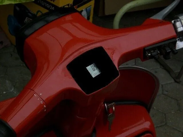

jetzt habe ich entschlossen einen schalter der deutschen 4-fach blinker special einzubauen. im zuge dessen wir noch ein fernlich einzug halten (nicht wegen tüv, sondern weil ICH's will
)kill wird dann als hupe umfunktioniert und der kill schalter mit einem taster, den ich unterhalb des lenkers installieren werde betätigt.ich suche übrigens noch einen schalter der deutschen 4-fach blinker special und einen auf abblend scheinwerfer für den v50 lenker. wer was hat darf sich bei mir melden

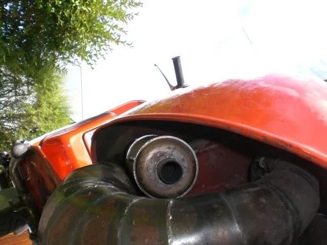

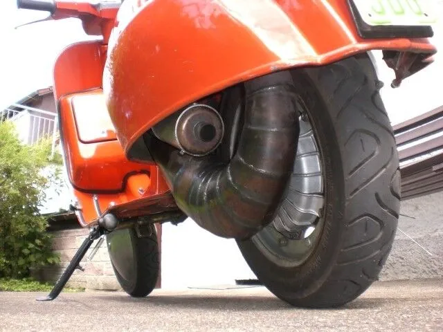

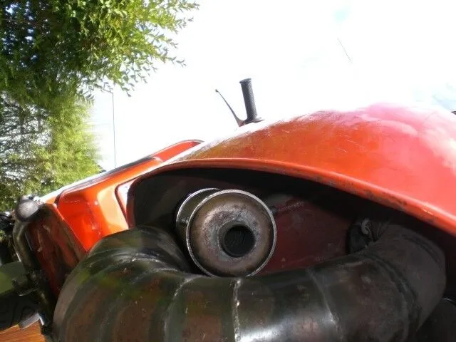

franz ist montiert und hat noch richtig viel platz zur seitenbacke
und jetzt kommt das aller beste:sie läuft

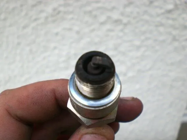

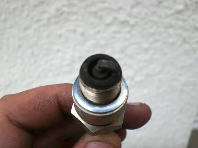

ist obenrum nicht richtig ans gas gegangenhier das kerzenbild mit der 112er hd nach 5km dauervollgas:
ist einigermaßen ok oder?? -
m.M. nach zu fett.
Da würd ich noch runter gehn.
Was meinst Du genau mit "nicht richtig ans Gas gegangen"?kuck mal die letzen Posts.

ich gehe jetzt einfach mal von der elektrode als anhaldsbild aus, dass sie außen so verrußt ist, kommt denke ich vom runterdürsen. ich bin ja nur 5km mit der 112er gefahren. ich denke ich fahre jetzt die ersten paar km so rum und dann kann ich immernoc runtergehen

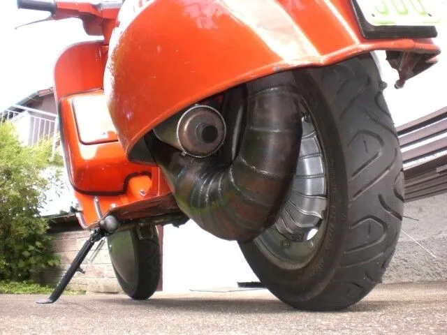

hab heute mal den franz mumifiziert und zwar das krümmerstück und 10cm vom auspuff-->ergo, ist nicht sichtbar. resultat ist ein wenig dumpferer sound (der wie ich finde leiser und angenehmer ist) und theoretisch mehr leistung.

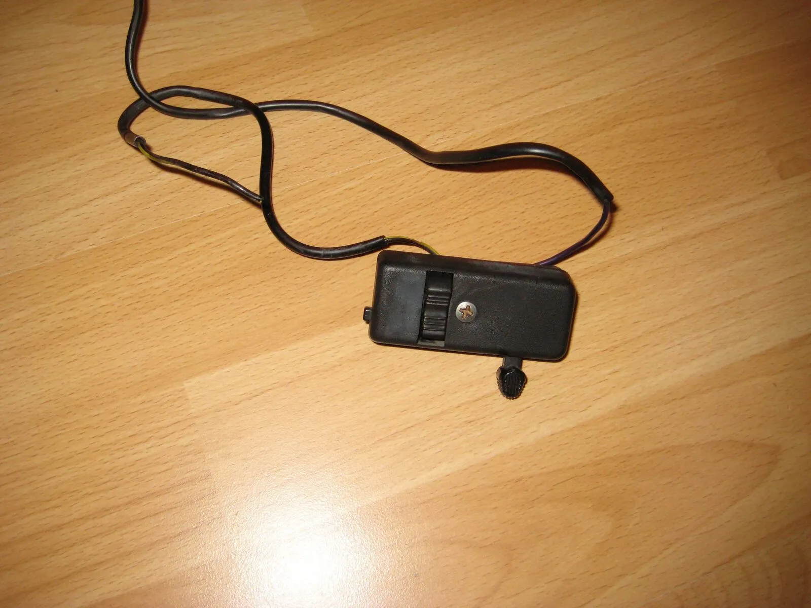

suchst du noch so etwas
runter mit der nd oder??
genau den suche ich.
