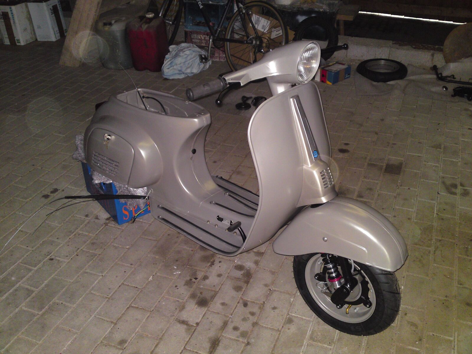

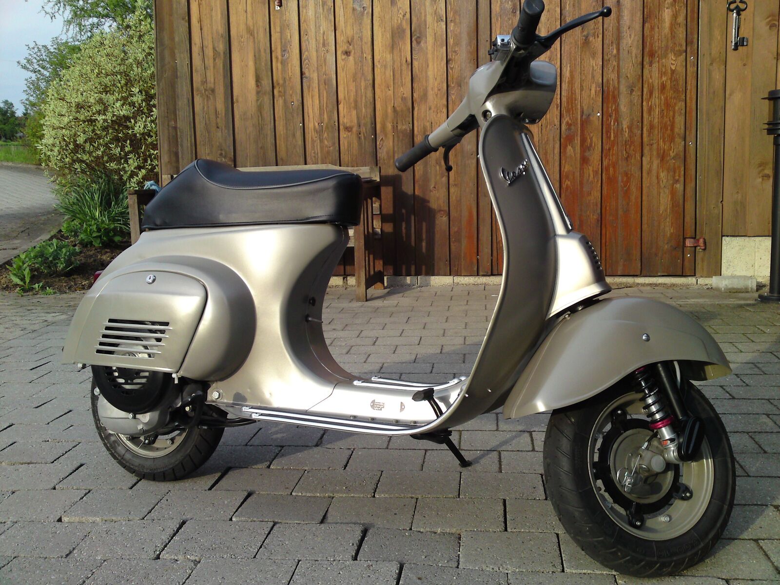

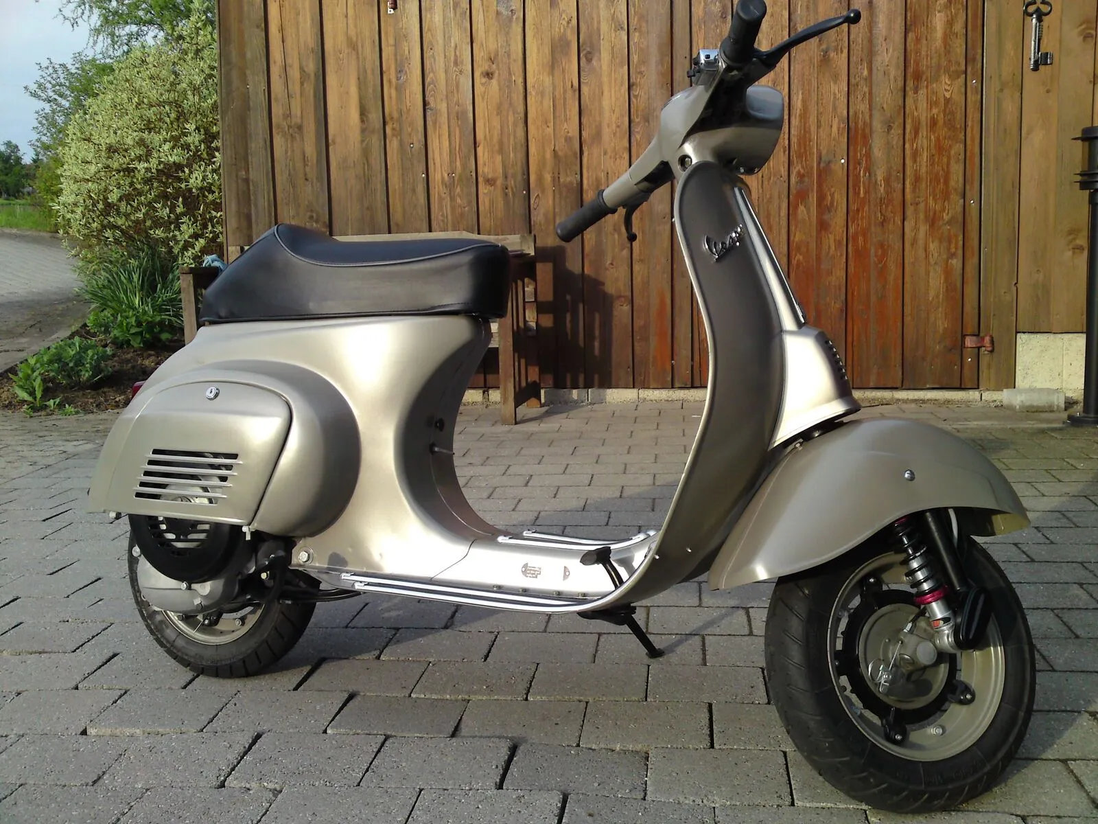

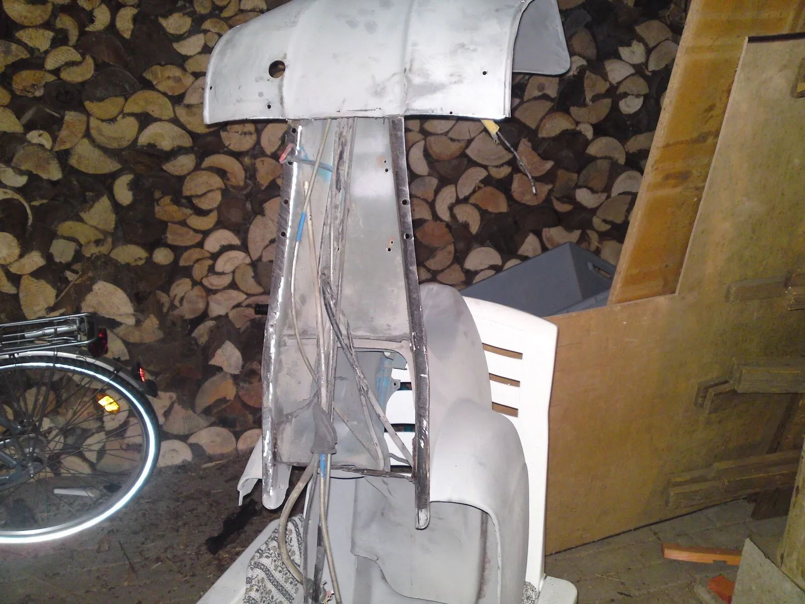

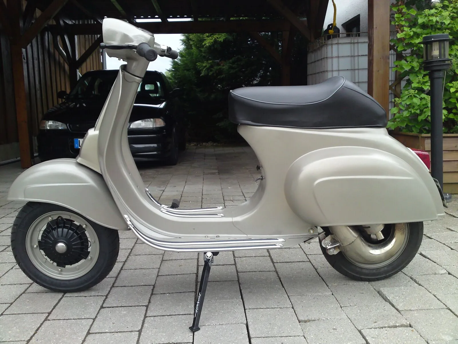

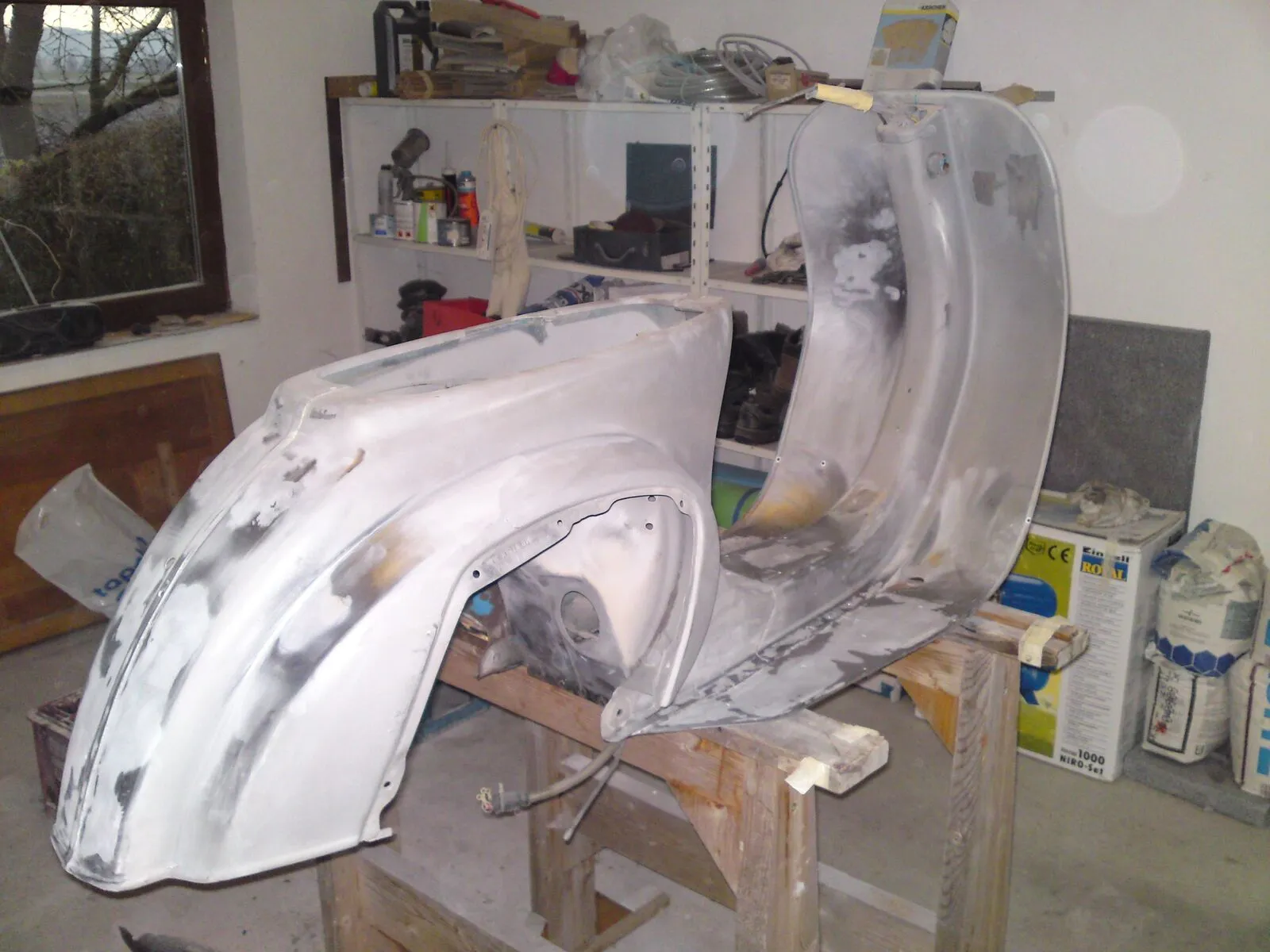

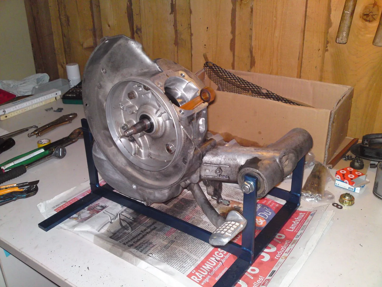

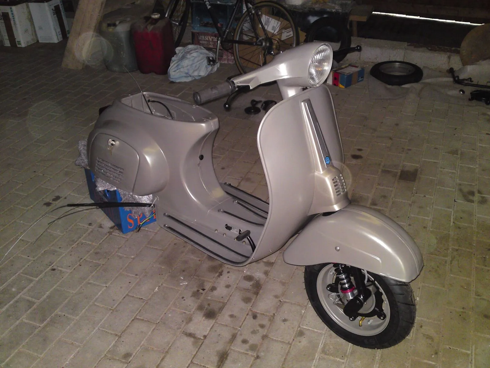

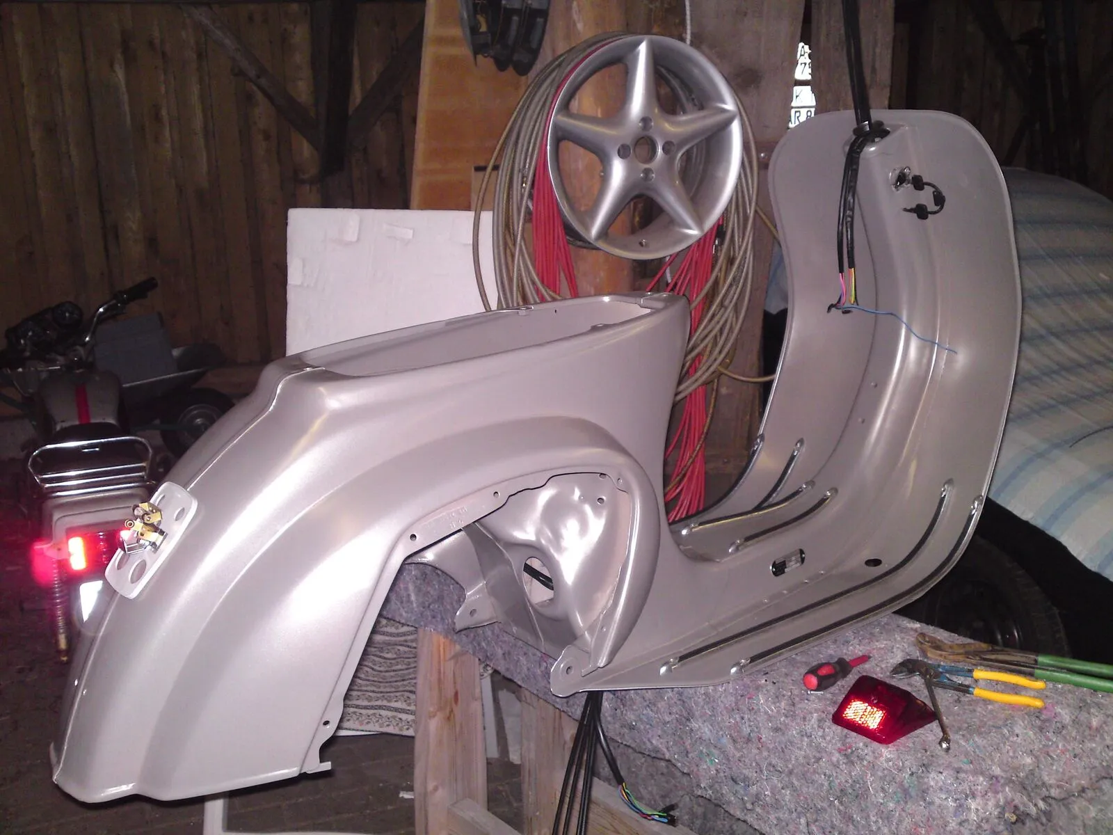

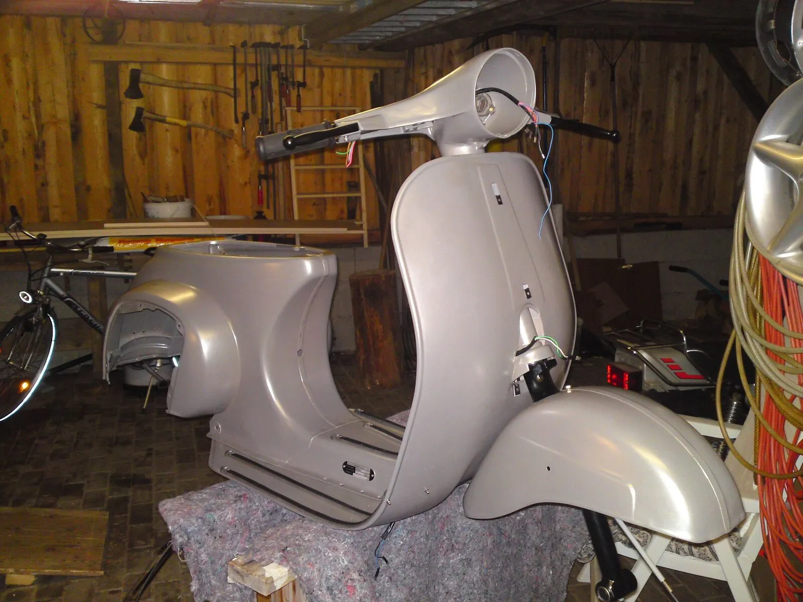

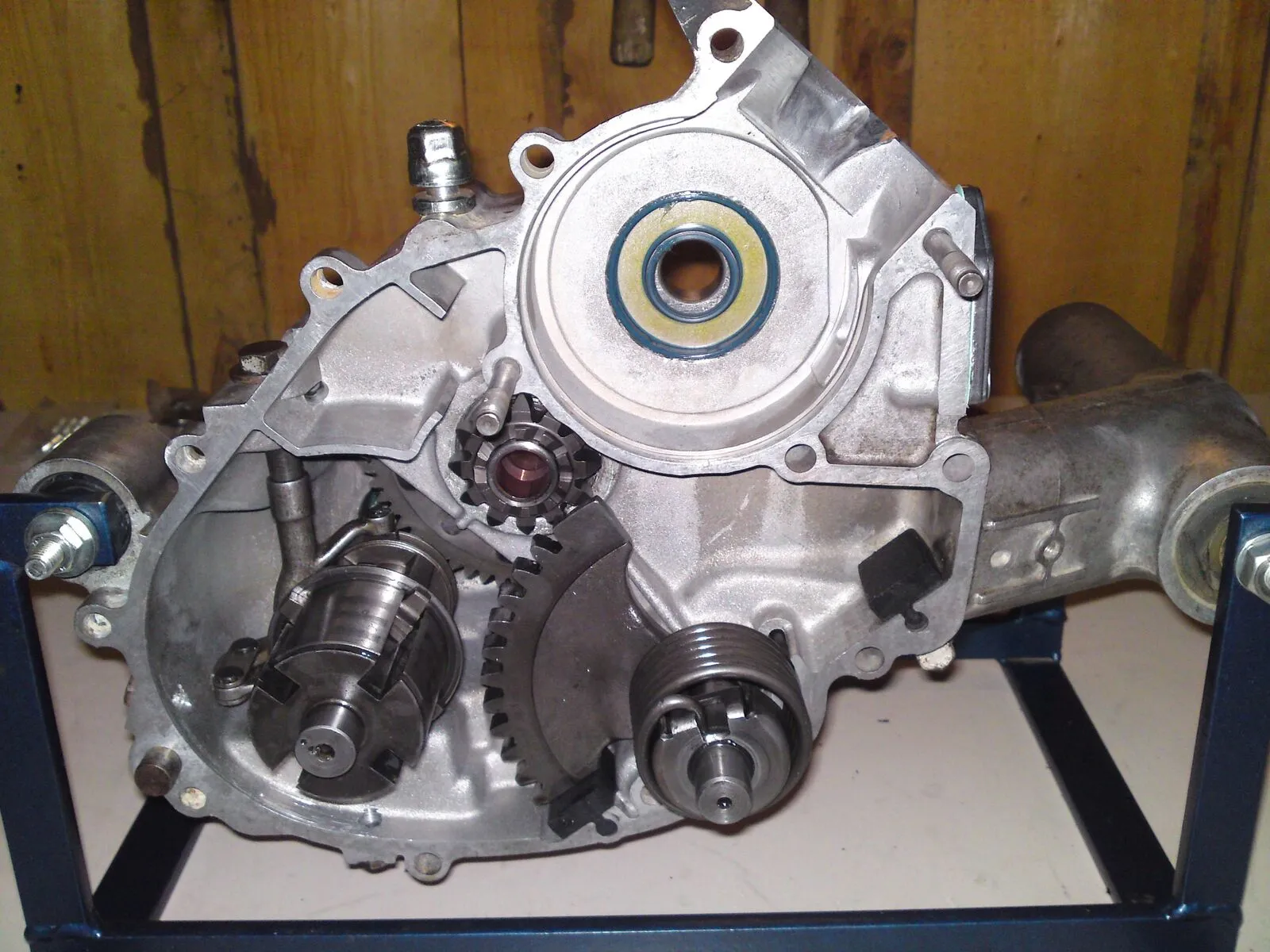

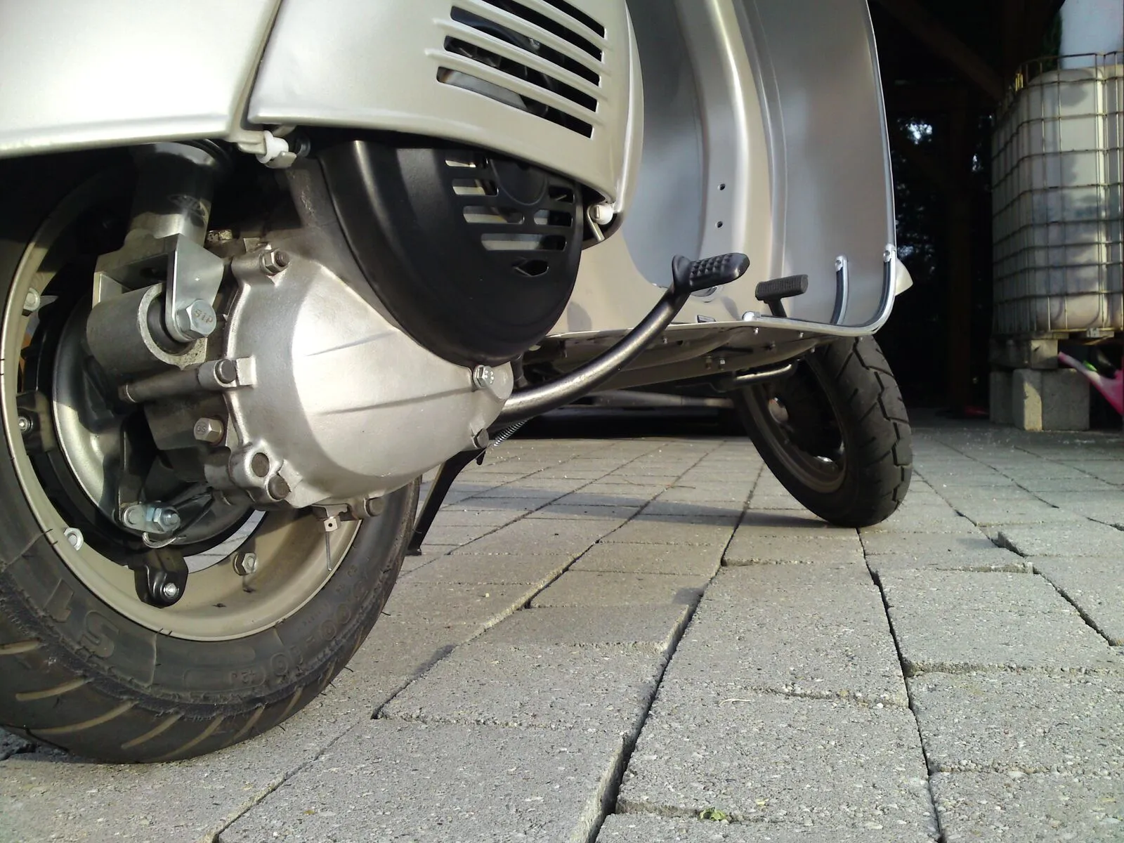

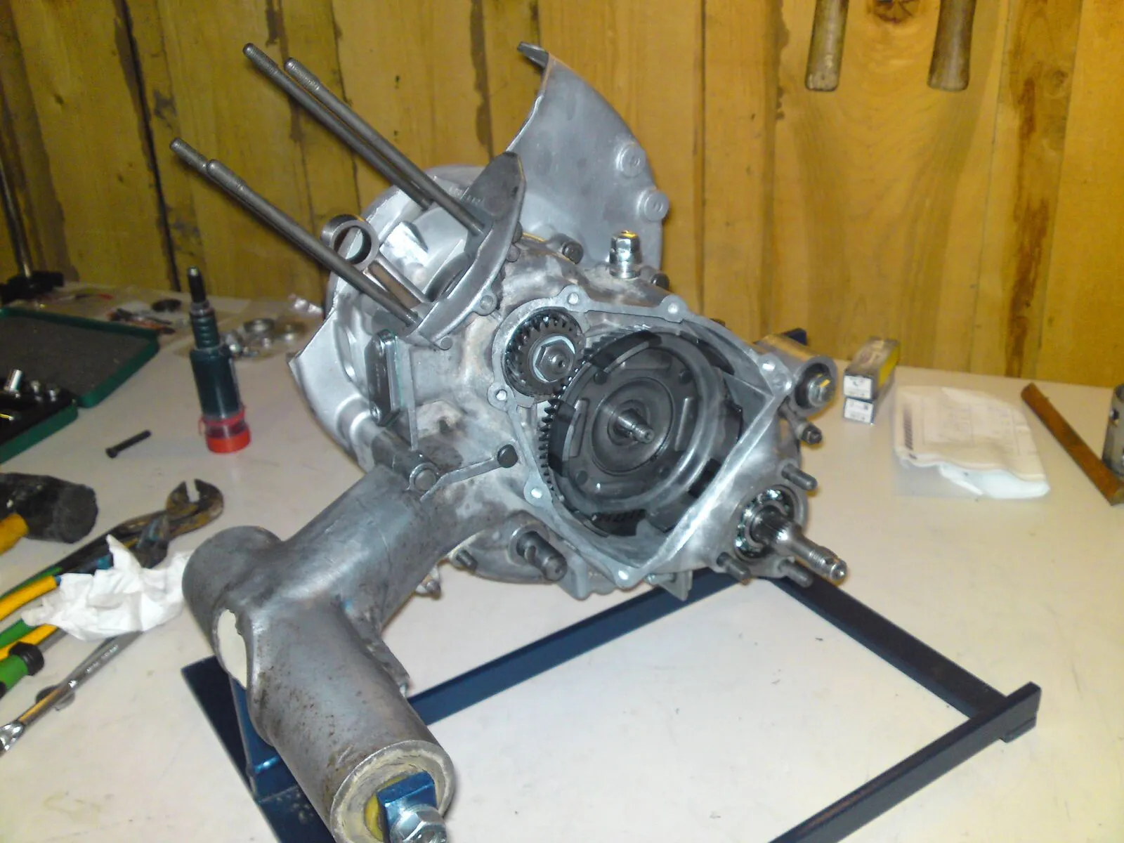

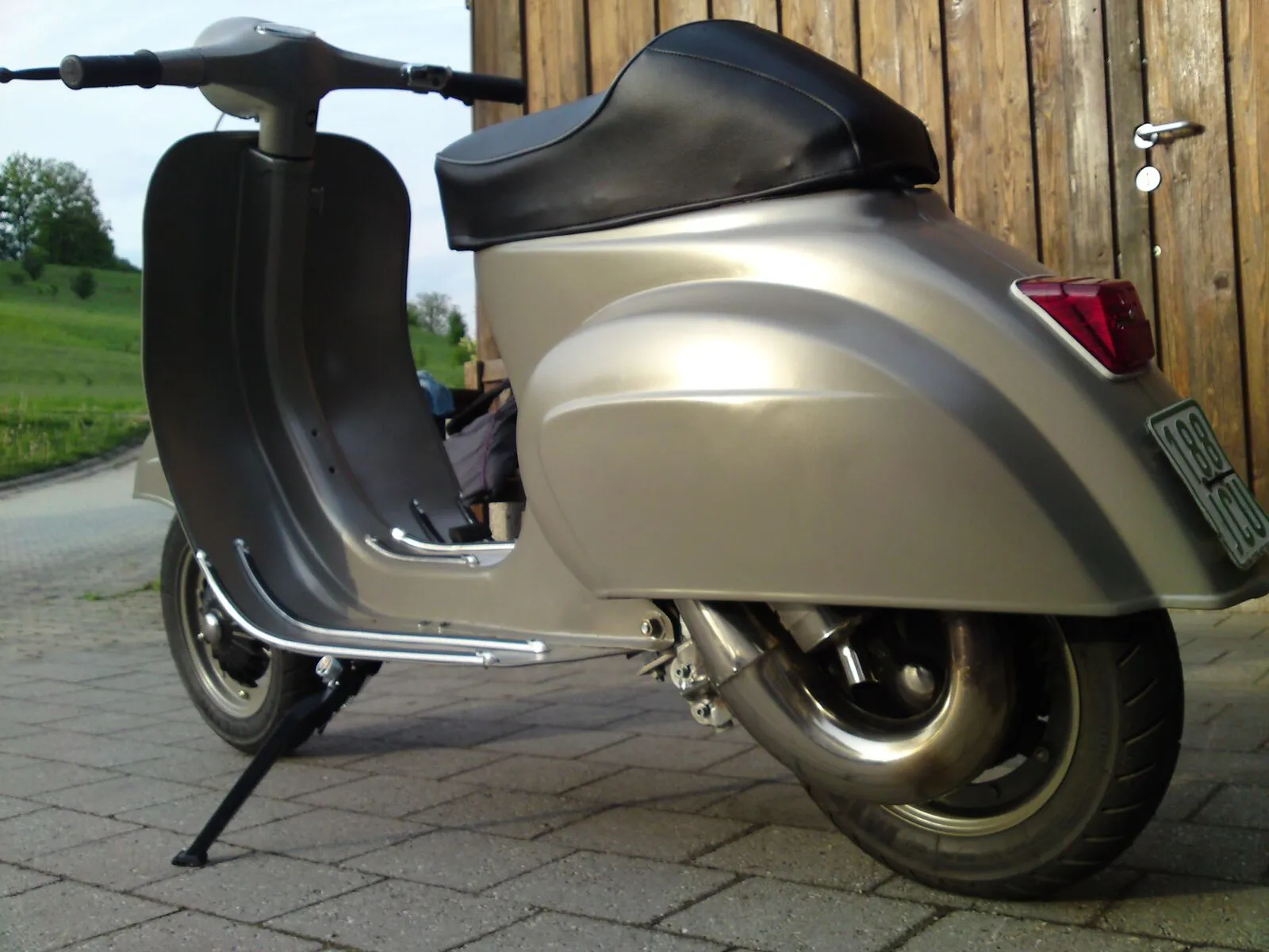

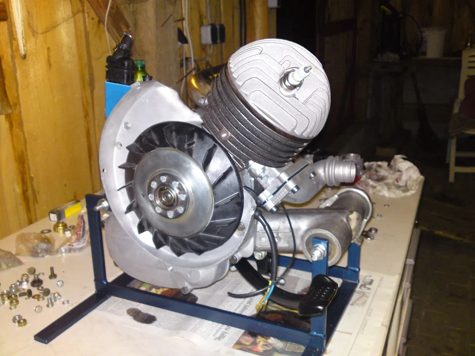

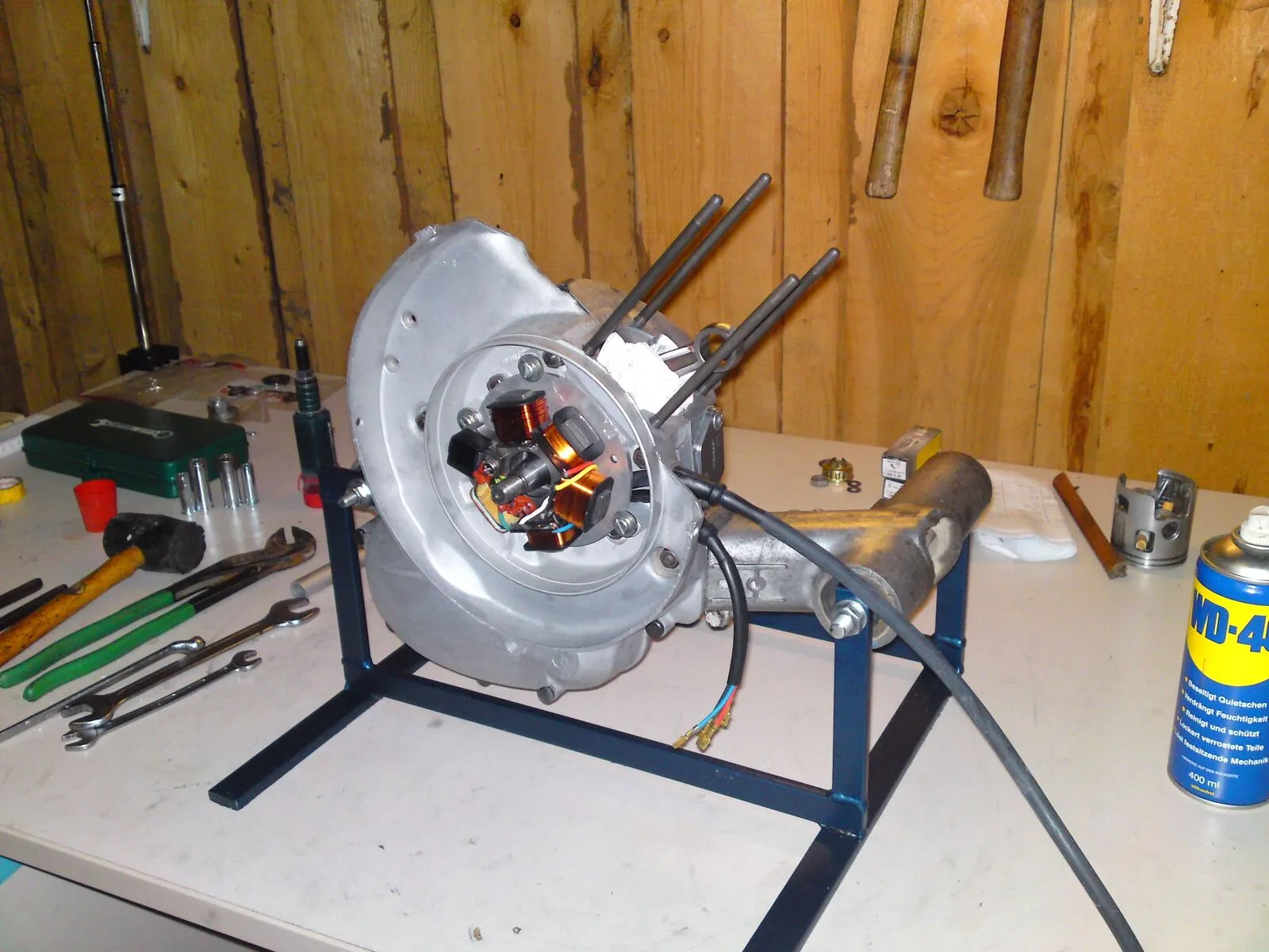

    Servas Jungs und Mädels,
    da ich mich nun schon länger hier tummle ohne euch meinen Untersatz vogestellt zu haben, tu ich das nun mal.

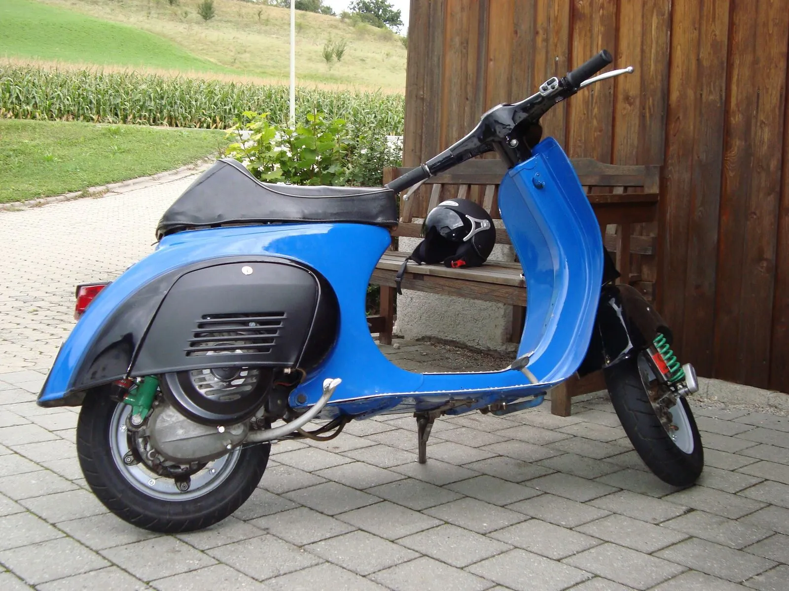

    Es handelt sich um eine 78er Special mit Primavera Lenkkopf, die ich im letzten Jahr 'nem Kumpel abgekauft habe.
    Sie war in einem erbärmlichen Zustand, optisch wie technisch -> ziemlich verpfuscht :thumbdown:

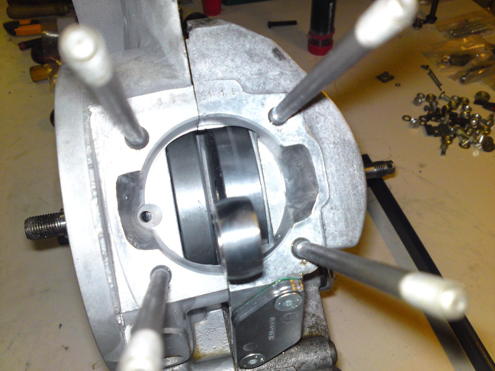

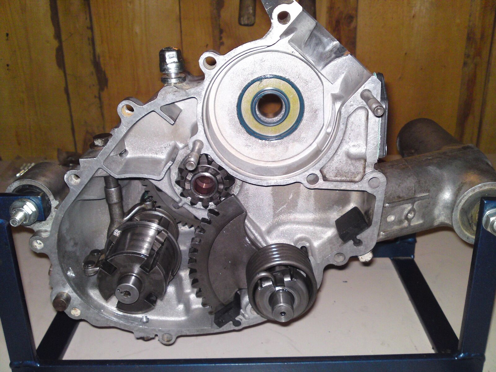

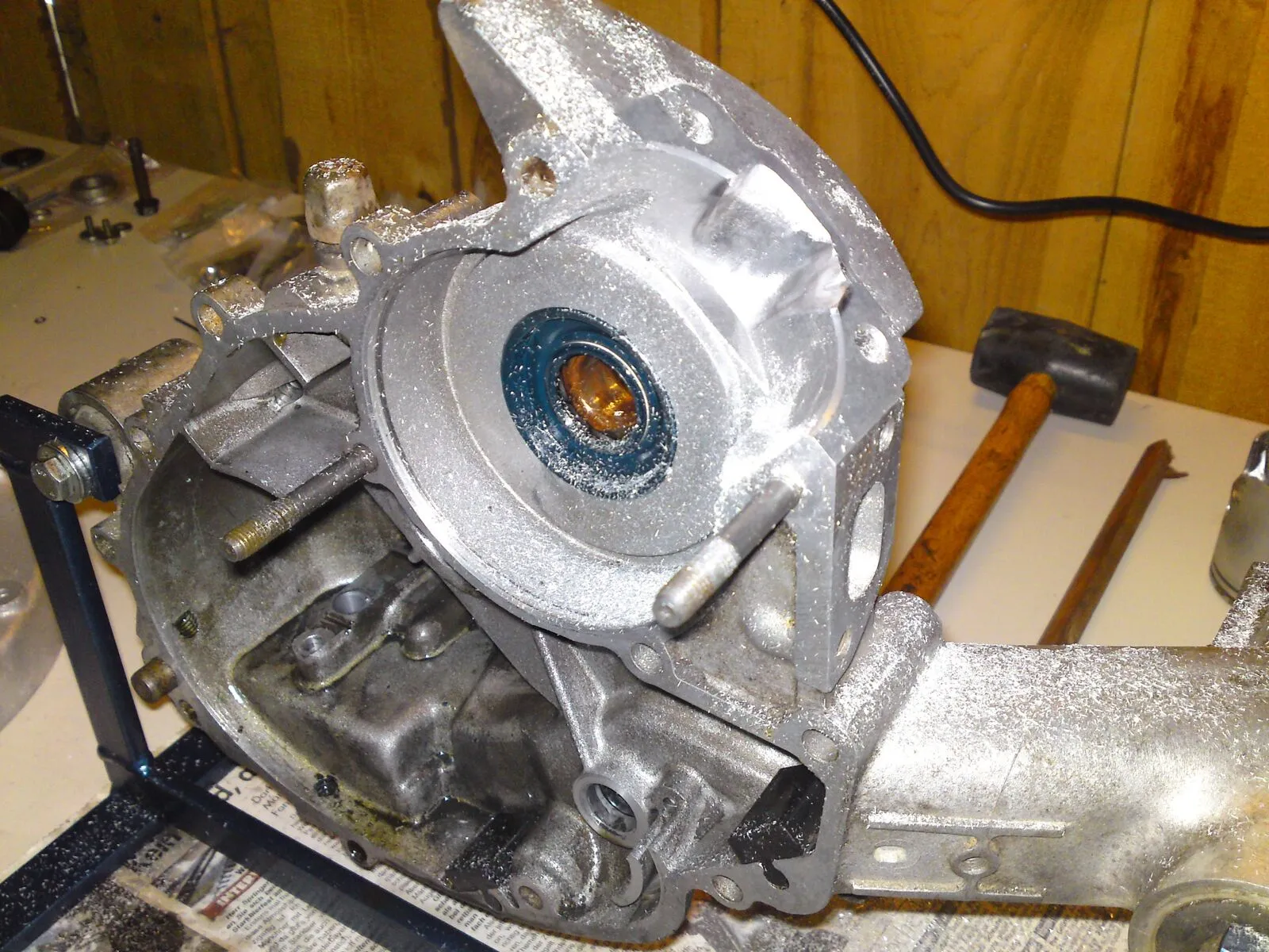

    Als erstes wurde der Motor gespalten und neu abgedichtet, dann erledigte ich noch weitere erforderliche Massnahmen um sie sicher bewegen zu können, u.a. die 19! Jahre alten Reifen tauschen..
    Abschliessend gönnte ich ihr noch 'nen 75er Polini Race inkl. 19er SHB, da ich bei originalen Fahrleistungen doch lieber das Fahrrad nehmen würde.
    Dann wurde sie ersteinmal gefahren, da ich ja schliesslich seit 9 Jahren auf Vespaentzug war.
    Meine damalige war übrigens 'ne PX alt mit 177er Polini, SIP Evo 98 etc...bis...naja, evtl. könnt Ihr euch's ja denken :rolleyes:
    Ich fuhr Sie also bis November und beschloss schon vorher sie über den Winter general zu sanieren, die Optik mit 2 Farbenlackierung war nicht mehr tragbar.
    Eigentlich wollte ich, auch aus Kostengründen, den Motor erst nächsten Winter machen, aber mir erschien die "Alles auf Einmal" Variante dann doch interessanter.

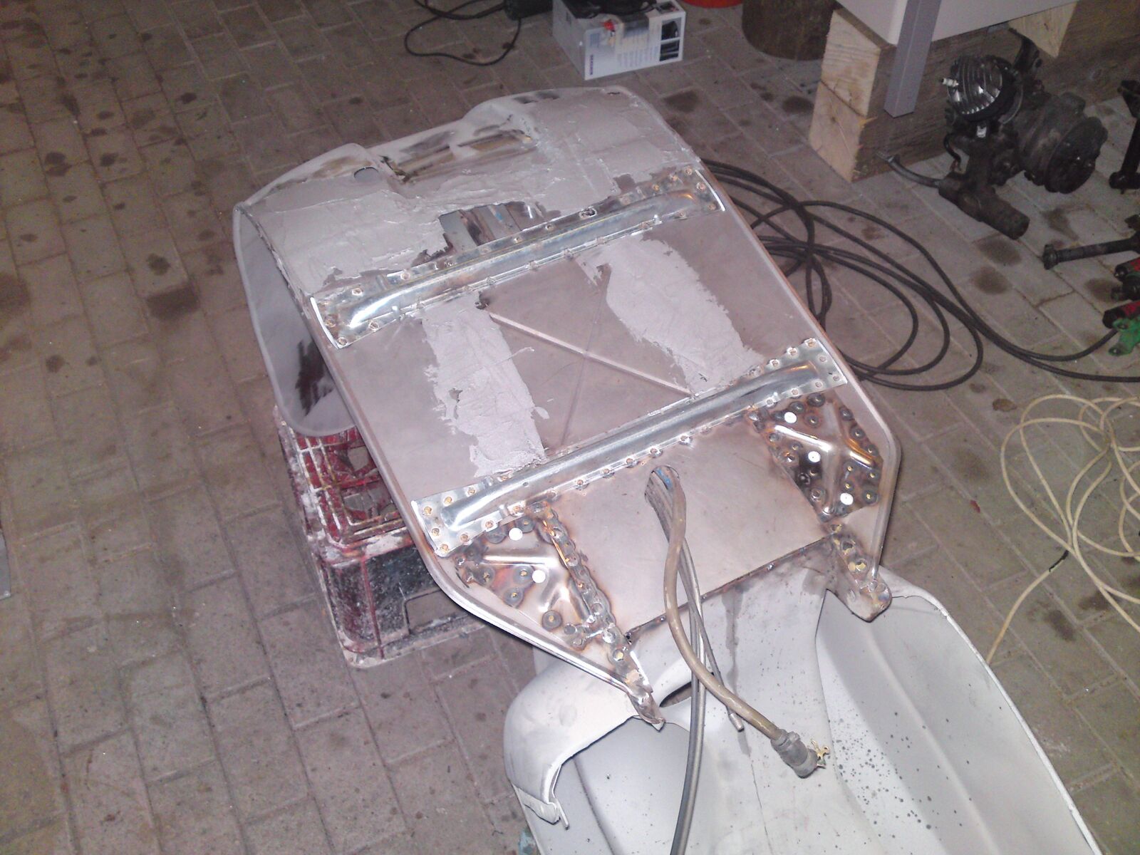

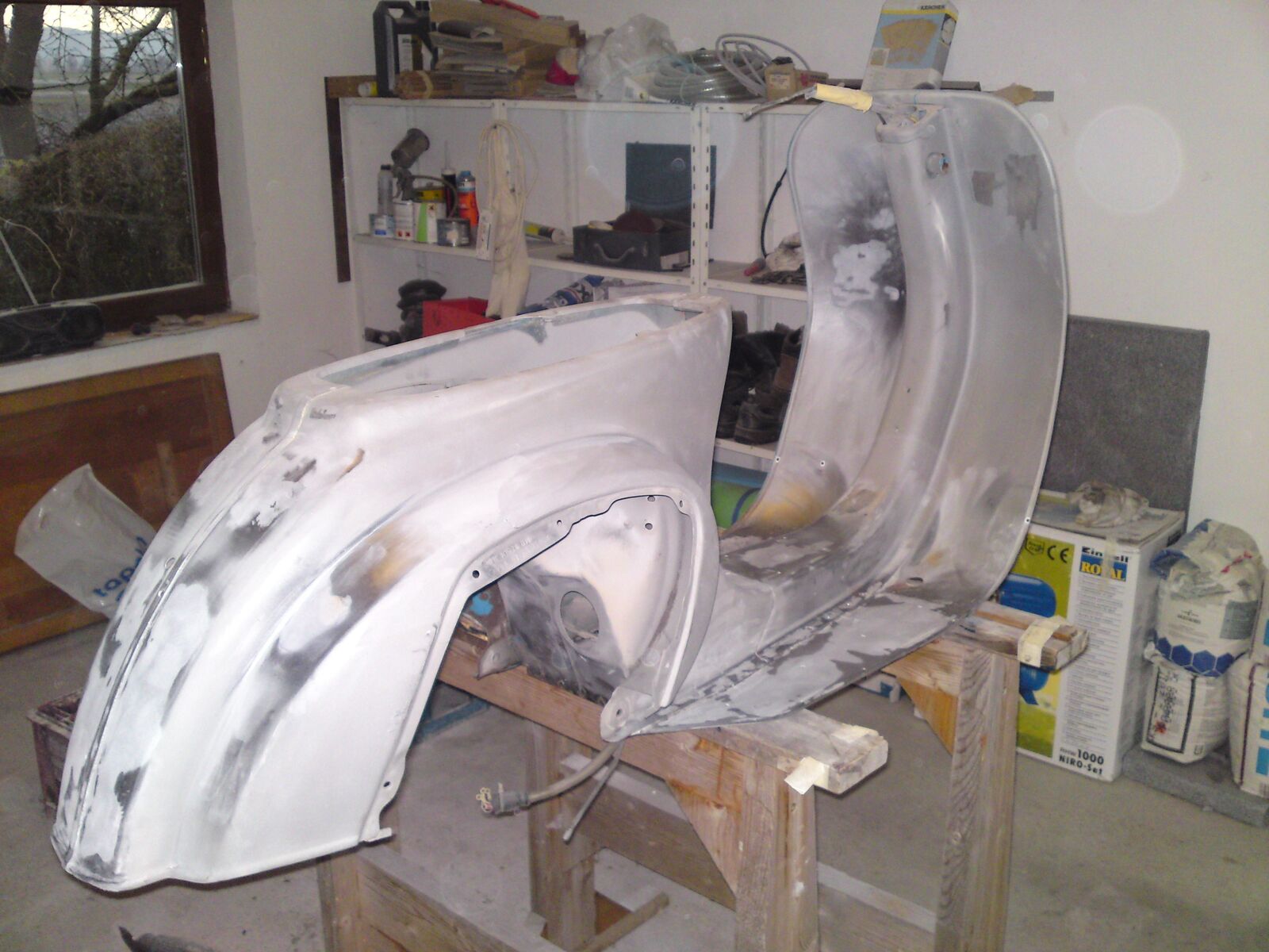

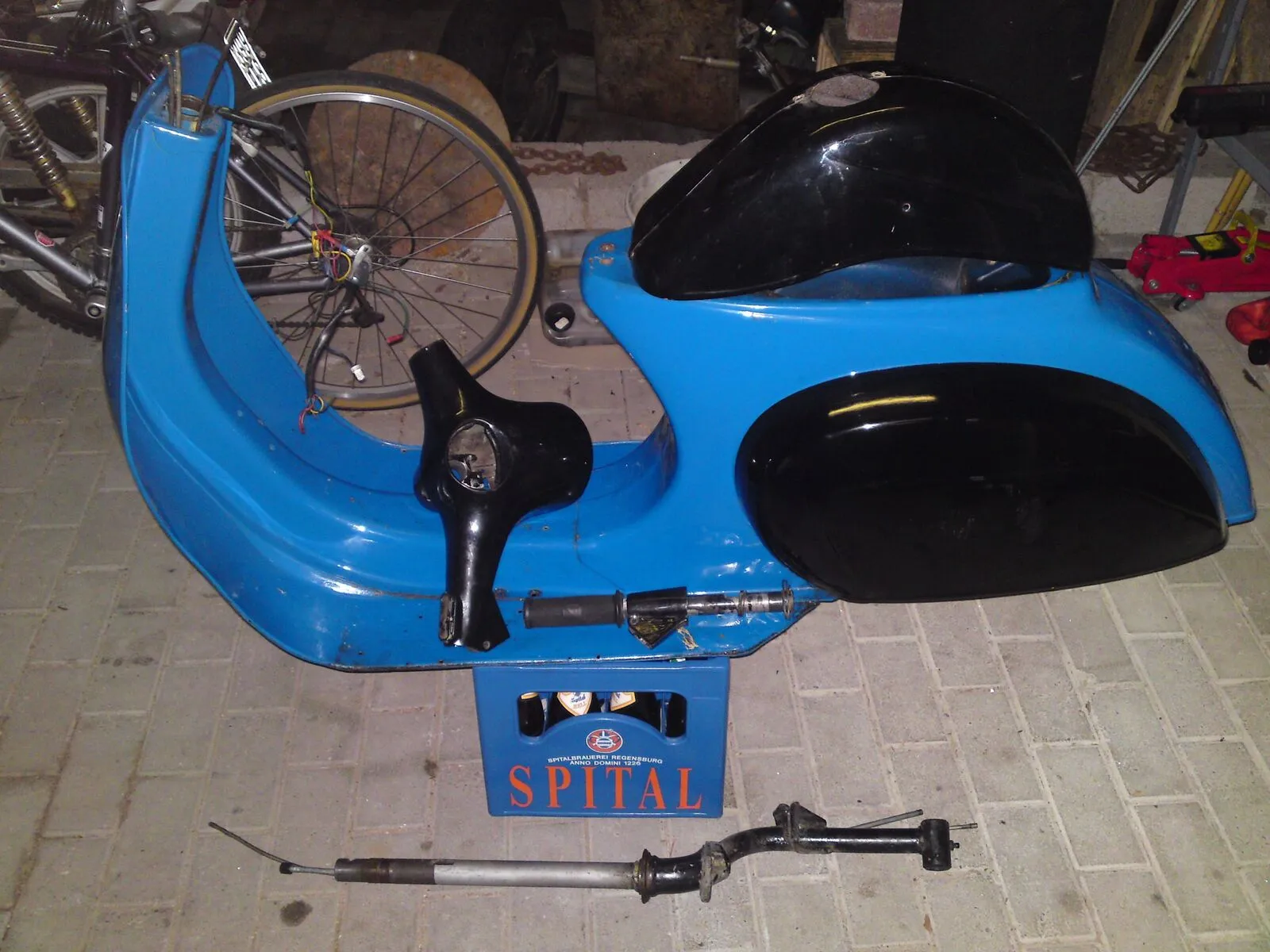

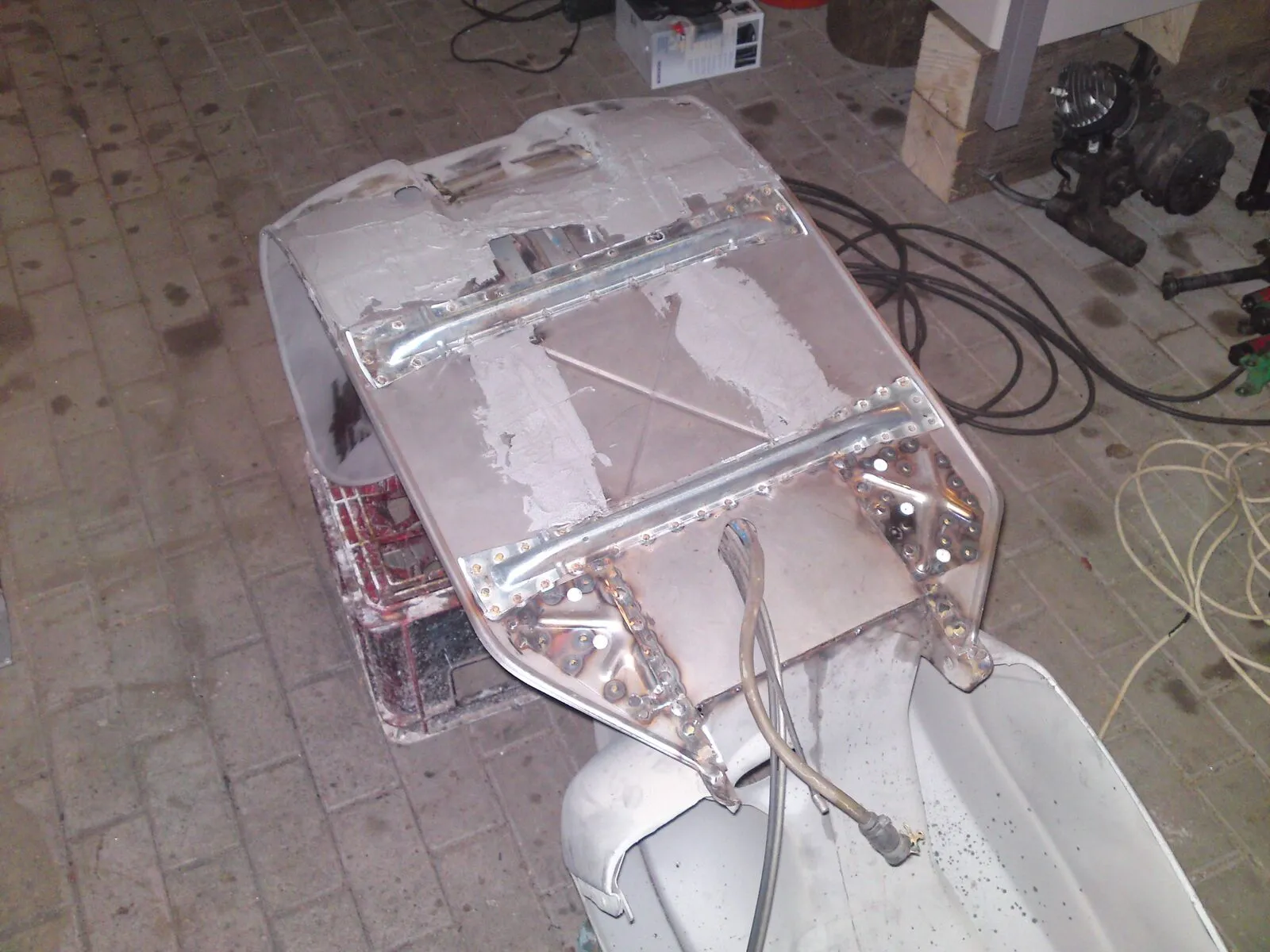

    Wie gesagt, Rahmen komplett restauriert.
    -Löcher verschweisst
    -Trittblech ausgewechselt (beim Alten war 'ne Traverse gebrochen und es war irgendwie gammlig).
    -Beulen zu ~50% rausgemacht (ich hasse spachteln und schleifen!)

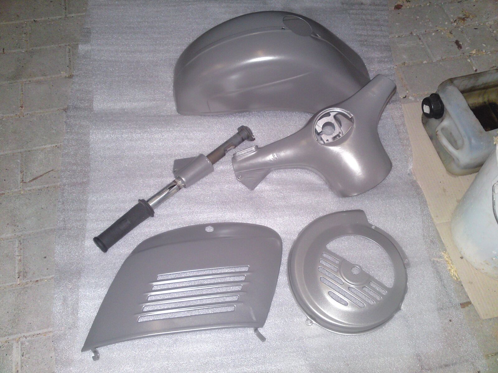

    -Pulverbeschichtet in Perlmausgrau (RAL7048) und mattem Klarlack, div. Teile in schwarz mit mattem Klarlack.
    -neuer Kabelbaum (Primavera ohne Blinker), neue Züge, neue Vorderachse, originale Trittleisten, blablabla.
    -Hupe und Bremslicht nachgerüstet
    -Tank neu
    und und und
    Fahrwerk:
    -Vorne und hinten SIP Performance Dämpfer
    -Michelin S1 3.00x10
    Motor:
    -Malossi 136 direkt
    -Mazzuchelli Vollwange
    -PHBL25 mit Malossi Direkt-Membrankit und RamAir Luftfilter
    -VSP Inox (Danke Label ;) )
    -2.86 Piaggio Primär
    -6V ET3 Zündung
    -HP4 Polrad
    -3 Scheiben Kuppplung mit Malossi Feder
    -Überströmer und Kolben leicht bearbeitet
    -Auslass unbearbeitet
    Die nächsten Wochen werd ich sie wohl, wenn's klappt, auf >125ccm umschreiben lassen.
    Die Fahrleistungen sind ok, Diagramm folgt.
    Ich pack mal ein paar Bilder dazu, evtl. folgen noch welche.

    Schönes Ding, netter Motor, schicker Puff :D:-7

    Die Farbe kommt richtig edel, und auch der PV-Kopf steht der Dame ausgezeichnet - gerade zusammen mit der Spezial-Kaskade! Nur die Sitzbank, die geht leider gar nicht, finde ich. Schraub doch lieber sowas drauf.
    Alles in allem aber Respekt für diese schöne Arbeit! :thumbup:
  • green vespa
    1,975
    232
    Niederbayern
    V 50 spezial Bj.78;GT 177 Bj.68,Skoda Octavia RS TDI; Votec F7
    • May 8, 2010 at 21:53
    nice nice
  • Zmee
    790
    139
    Landshuter Land
    V5B3T
    • May 9, 2010 at 09:47
    Danke euch!
    hmm.. naja, das' so'n Thema.
    Hatte mal kurz die Sportback drauf, aber so 'ne Flache macht sich auf'ner Smallframe ja mal gar nicht.
    Ausserdem die Sitzposition, wenn man ständig nach hinten rutscht kommt irgendwie Harley-feeling auf.
    Ich hab sie dann umgetauscht gegen Diese.
    Finde ne stabile Sitzposition sehr! wichtig und optisch ist sie doch auch vertretbar, oder?

    wie haste die schweißpunkte aufgebohrt??? mitm Schweißpunktfräser oder Bohrer???
    Habe mitm Fräser angefangen bekomme ca 5 Löcher durch und dann ist er verschlissen.... :-1
    mfg
    tommy
    Gott sprach: "Hirn ist aus, jetzt werden Titten verteilt!!!"
  • Zmee
    790
    139
    Landshuter Land
    V5B3T
    • May 9, 2010 at 11:32
    nach Anweisung eines "Vespacracks" hab ich sie mit 'nem Meisel von der Seite her aufgesprengt.
    Geht butterweich meinte er.
    Bei mir war's zum Teil so, einige waren hartnäckig und hab mir somit den Falz des Mitteltunnels etwas augebogen.
    Nachher wieder runtergedengelt, gespachtelt und gut wars.
    Fazit: Kann man schon so machen.

    jauuuu nochns vielen dank für den Tip, habs komplette trittbrett auch so abgelöst bekommen!!

    was isn des für lack
    ps:sau geile vespa! kompliment! klatschen-)
  • prometheus0815
    12,971
    2,520
    • May 13, 2010 at 15:25
    Steht doch im ersten Beitrag. RAL 7048.
