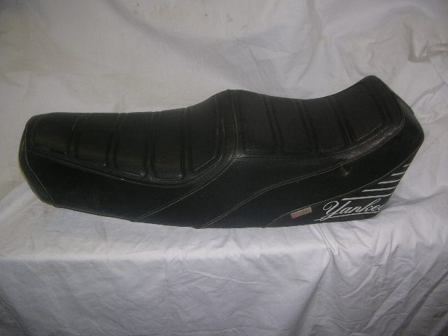

    mono is net so toll
    da ist deine viel besser :thumbup:

    beide falsch, die ist am besten :thumbup:

    nee die gehen gar nicht, stehen ja hinten über :rolleyes:

    nein ich finde italienische orginalen yankee besten :thumbup:

    gaynau und deutlich angenehmer für den hintern, ist ne klare tatsache :D

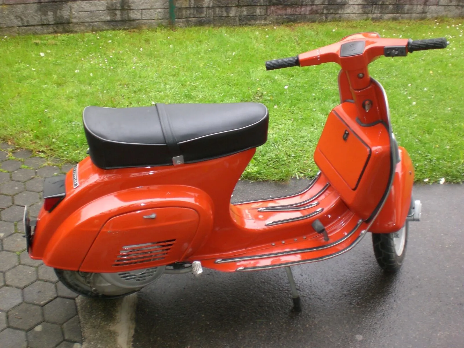

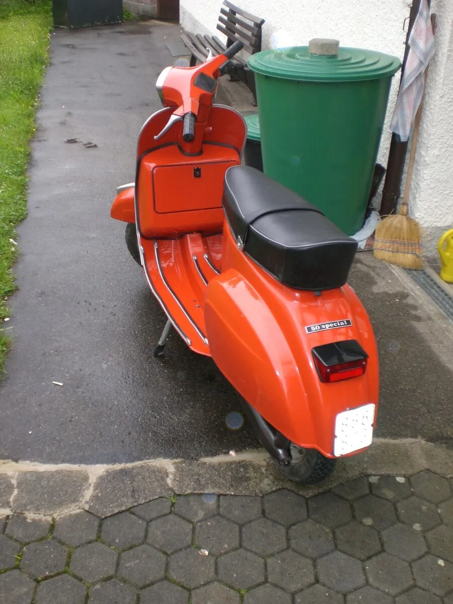

    sodala,
    heute hab ich viel geschafft ...
    der tank ist mit cola entrostet, die banane ist drauf und mein kleines falschluftproblem ist gelöst :thumbup:
    beim vergaßer reinigen sind mir erstmal die beiden schrauben der schwimmerkammer samt gewinde entgegen gekommen-.-
    der vorbesitzer hat die schrauben mit einem weichen zeug wie kaugummi reigeklebt, anschleißend hat er das ganze mit zwei gummibändern stablisiert ^^
    wird nun wohl auf einen neues rauslaufen...
    mein falschluftproblem kann nun entweder daher kommen das die vergaßerwanne nicht richtig abgedichtet hat oder das der 34jahre alte filzring nicht mehr dicht war
    der filzring wurde nun ja erneuert und der vergaßer wird warscheinlich auch neu kommen :whistling:
    anschleißend ging mir der vergaßer so auf den sack, dass ich ein "wenig" (2stunden)poliert habe...... :love:

    immer wenn ich deine vespa seh wer ich neidisch :thumbup:
  • vespafreak01
    355
    57
    Aachen
    PX 200 + PK 50 XL2
    • May 20, 2010 at 19:52
    • #30
    Sehr schöne Vespa. :)
    Was mich aber interessiert, wie das mit dem entrosten funktioniert hat?!
    Einfach Cola in den Tank oder was?

    also erstmal hab ich ein paar schrauben rein und gut gescuttelt----> grober rost gelöst ----->danach cola in den tank---> cola ist leicht ätzend -----> die braune rostbrüherauslassen-----> hahn demontiern mit wasser nachspülen------> mit kompressor wasser rauspusten ---->neuer hahn rein-----> fertig!

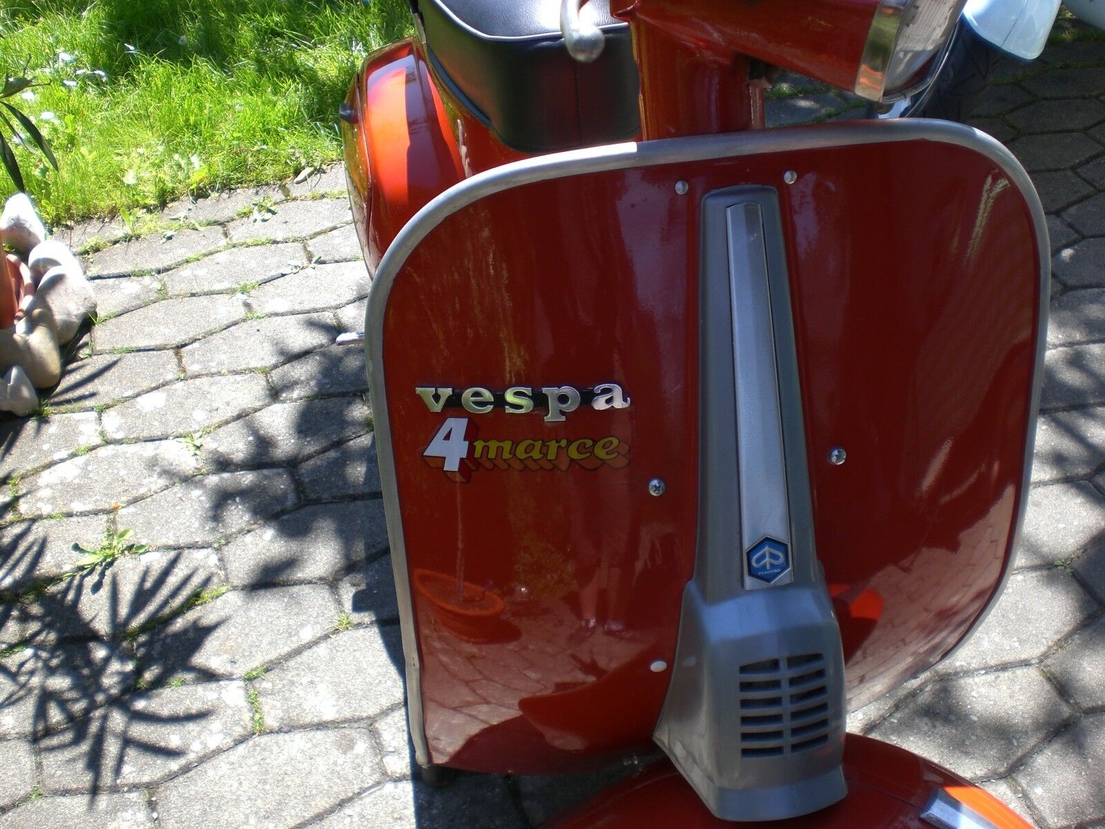

    juhu,
    der "4marce" aufkleber ist nun auch drauf :love:
    an dieser stelle noch einmal danke an momo aus dem gsf
  • vespaChrisi
    740
    128
    Landsberg
    PX 125 Lusso Elestart ( VNX2T ) Bj. 97
    • May 24, 2010 at 20:50
    • #35
    sieht geil aus
    sorry wenn ich blöd frag aber was bedeutet der 4marce eigentlich hab ihn zwar in meinem vespa buch auch scho gsehen steht aber nicht drin was der bedeutet
    :D
  • vespafabi
    born to drive twenty five
    5,145
    1,010
    • May 24, 2010 at 20:51
    • #36
    "marce" ist italienisch und bedeutet gang
    sprich 4marce = 4gang
