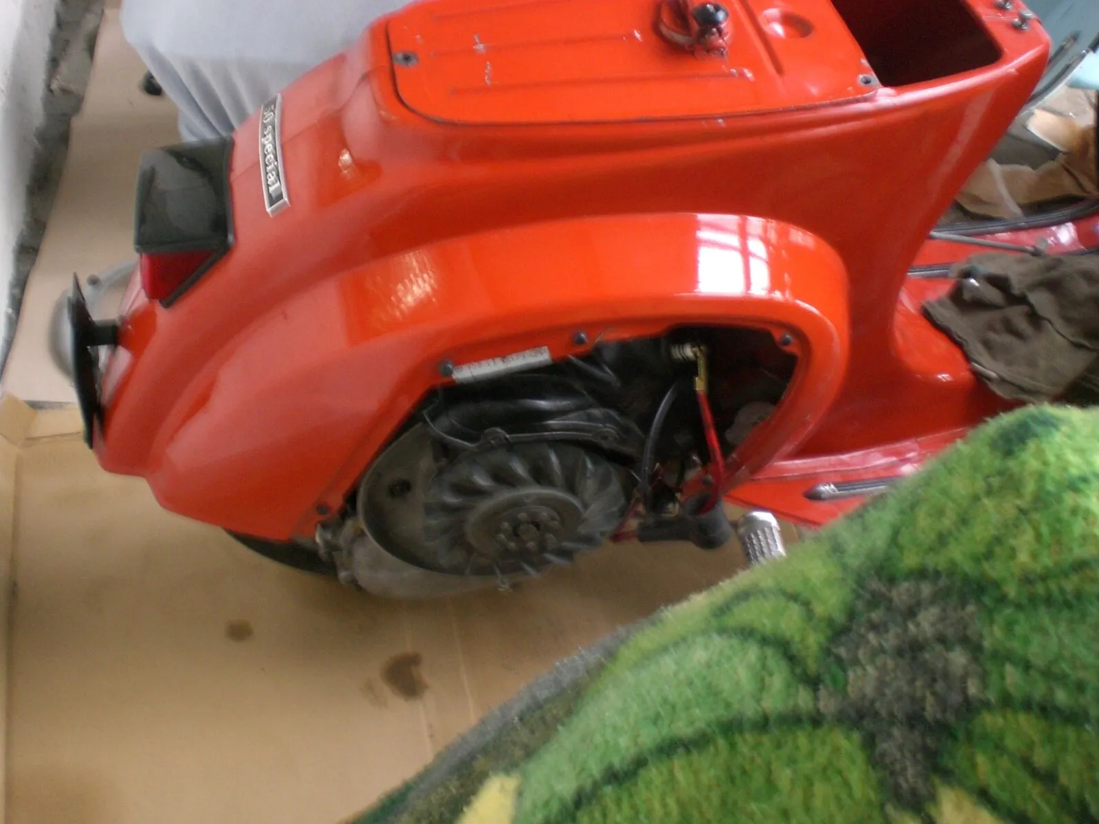

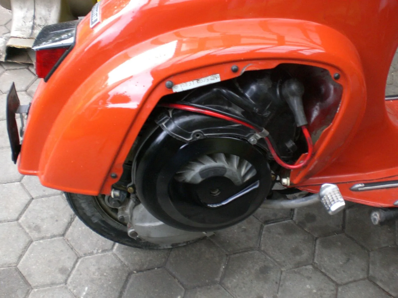

  • hab die kiste jetzt schon länger nicht mehr in der hand gehabt, da sie sporadisch falschluft zieht.
    heute hab ich mich mal ihr gewidmet und festgestellt, dass sie am zylinderfuß falschluft zieht.
    also ne neue fußdichtung rein :whistling:
    bei der gelegenheit kommt aber gleich noch ein 75er rein. hab da noch nen 400km alten f1 liegen.....
    außerdem wird dann noch die kupplung überholt, da die alte echt fertig ist :+2

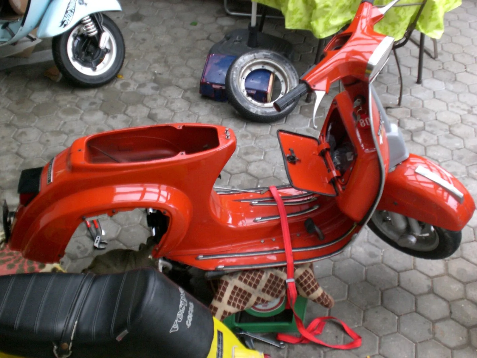

  • heute war ich nocheinmal in der werkstatt und habe den 75 f1 rausgesucht. das ding ist echt wie neu :whistling:

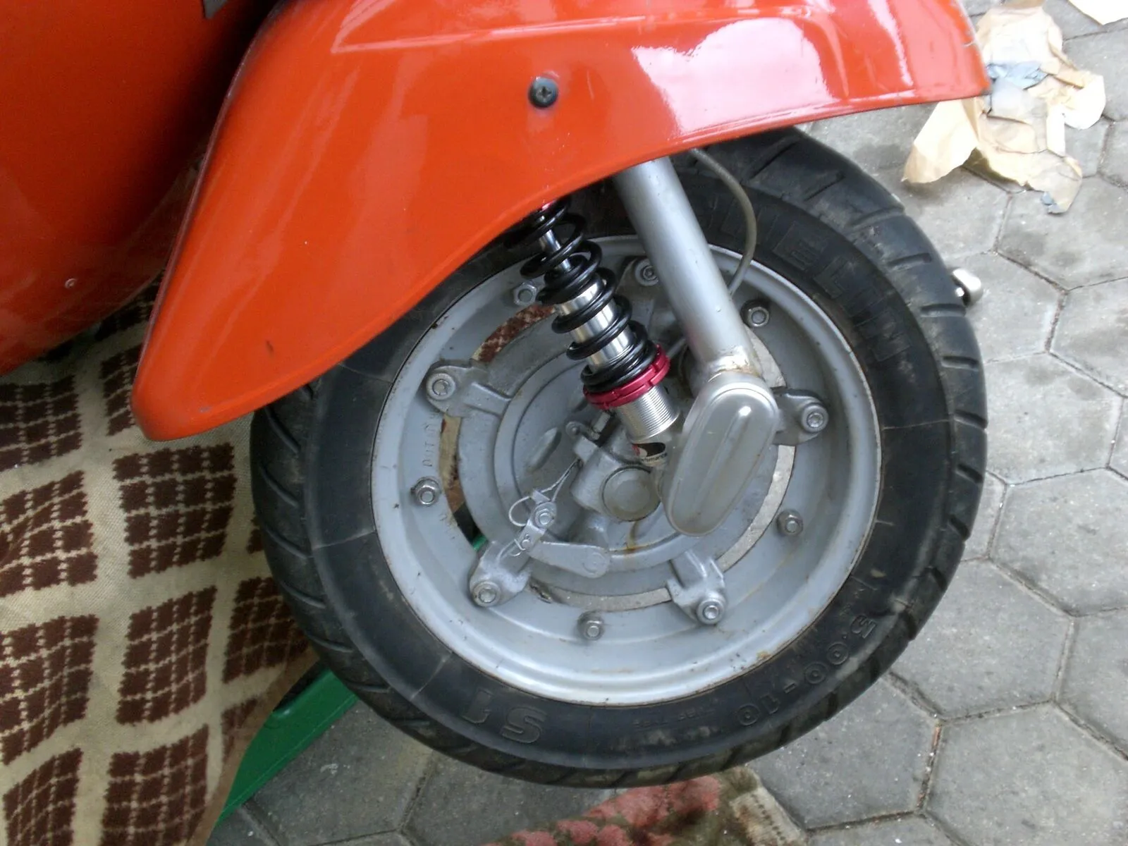

    alle nötigen teile wären eigenlich vorhanden, mal schauen ob ich morgen mal den motor absenke ;) der vordere stoßdämpfer sollte auch getauscht werden. das ding ist echt extrem heftig ausgeschlagen. mal schauen was dür einer reinkommt, ich persönlich wäre ja für den sip performance :-3
  • der sip dämpfer ist scht nicht schlecht. ein kumpel von mir hat den auch drin :thumbup:
    beim bremsen ist und bleibt es halt eine v50 gabel, aber ich will nicht schonwieder eine pk gabel reinhauen.........

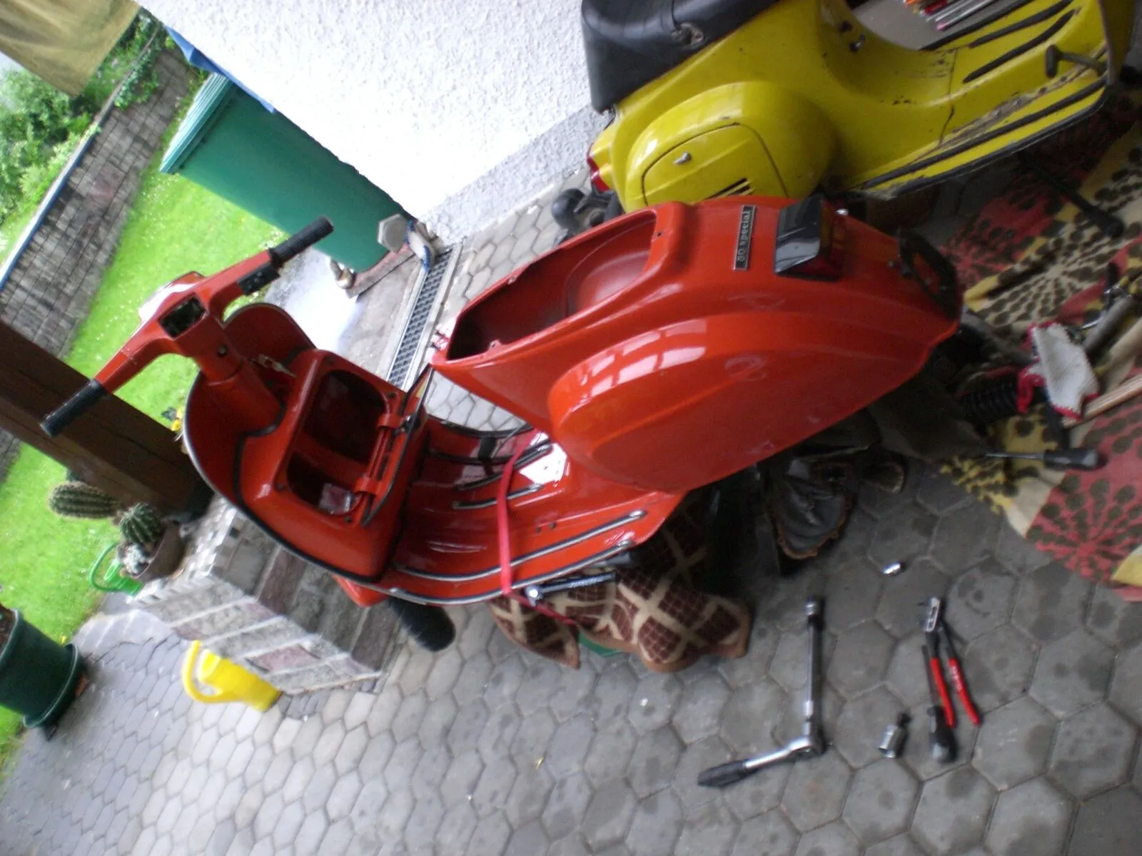

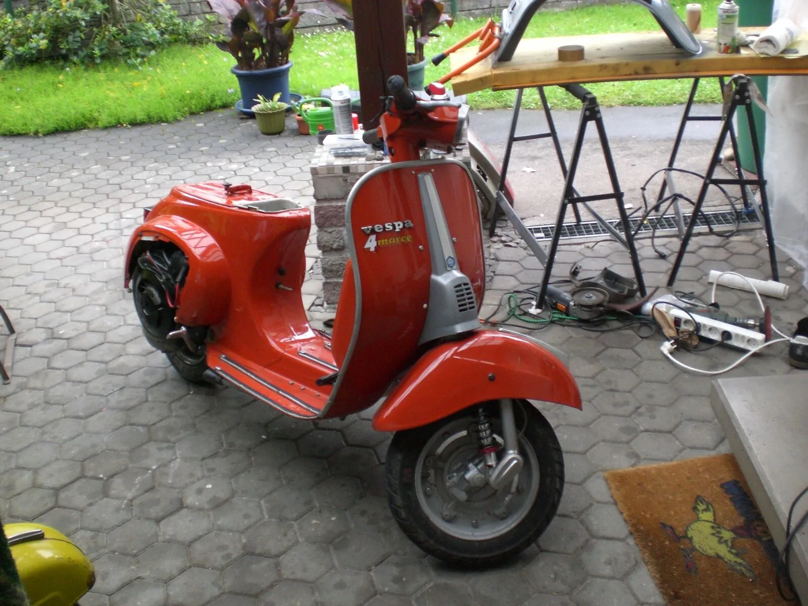

  • habe heute wieder alles zusammengesteckt und provisorisch verkabelt, ging alles ohne probleme :thumbup:
    danach wollte ich sie mal probefahren. Sie ist auch nach dem 2.kick angesprungen, also gleich draufgesessen und gefahren ----> sie nahm nicht richtig das gaß an und verliert sprit, ich denke mal das der gaßer ein paar mal übergelaufen ist --->dann hab ich die kiste ausgemacht--->jetzt läuft sie icht mehr an X(
    ich werde denke ich morgen mal den vergaßer ausbeuen und reinigen ich denke das entweder am hahnen selber oder im vergaser etwas verstopft ist und sie nurnoch mit dem rest sprit gelaufen ist (waren ja nur 10m ^^ )
    Dann hab ich wenigstens morgen wieder was zu suchen :huh:

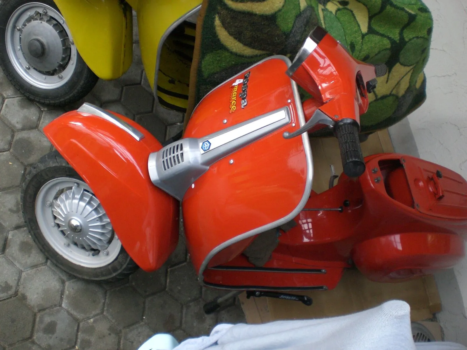

  • da ich beim lackieren meiner 1/2 pk lange pausen hatte, konnte ich mal den sip performance dämpfer verbauen, echt geil das ding :+2
    dann habe ich noch, eigentlich nur probehalber, meine proma lüra abdeckung verbaut (die orginale liegt bei mir daheim). Nun bin ich am überlegen ob ich sie nicht drauflasse :whistling: das einzige problem ist halt, dass ich bei dieser variante keinen seitendeckel mehr verbauen kann :wacko:
    aber das soll jetzt nicht das problem sein!
