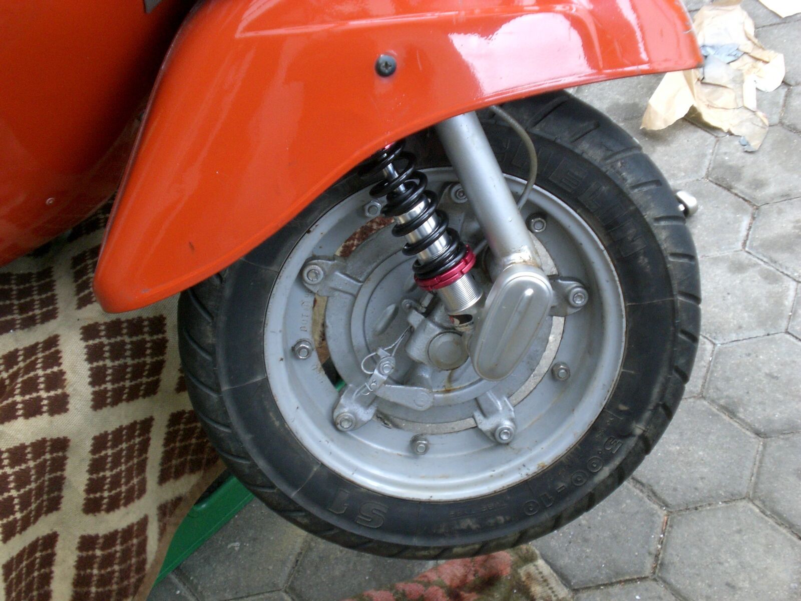

    alle nötigen teile wären eigenlich vorhanden, mal schauen ob ich morgen mal den motor absenke ;) der vordere stoßdämpfer sollte auch getauscht werden. das ding ist echt extrem heftig ausgeschlagen. mal schauen was dür einer reinkommt, ich persönlich wäre ja für den sip performance :-3

    der sip dämpfer ist scht nicht schlecht. ein kumpel von mir hat den auch drin :thumbup:
    beim bremsen ist und bleibt es halt eine v50 gabel, aber ich will nicht schonwieder eine pk gabel reinhauen.........

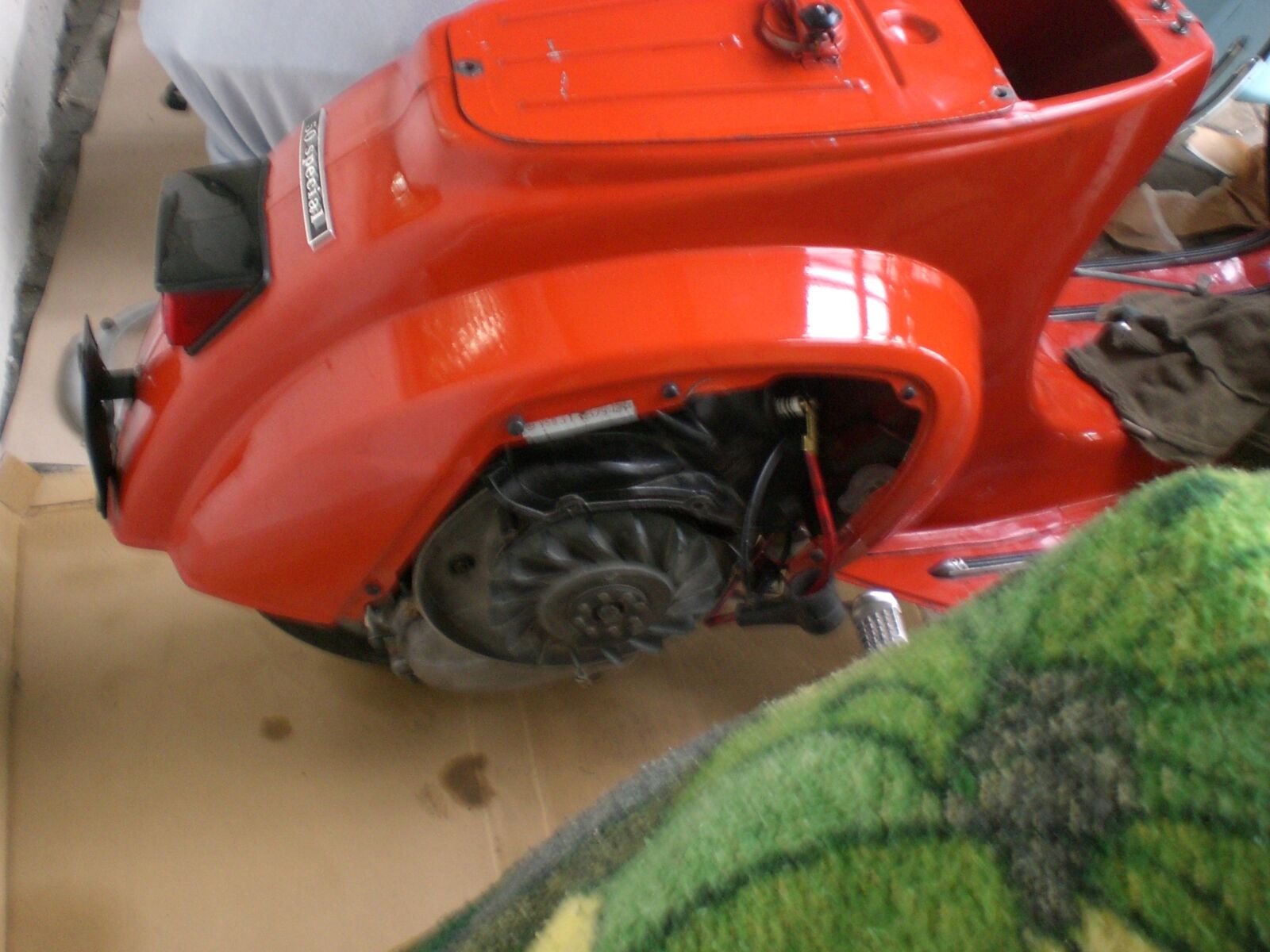

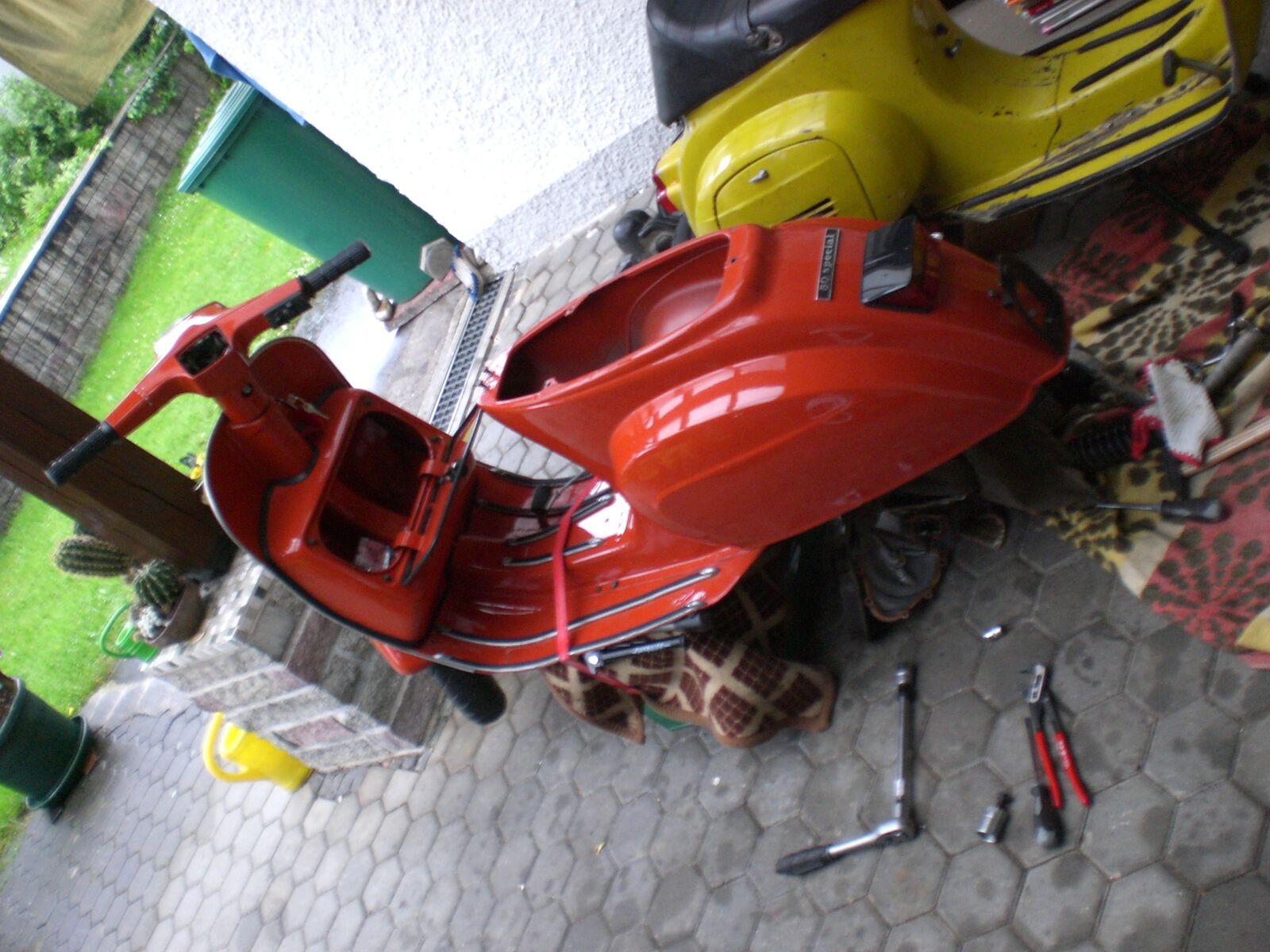

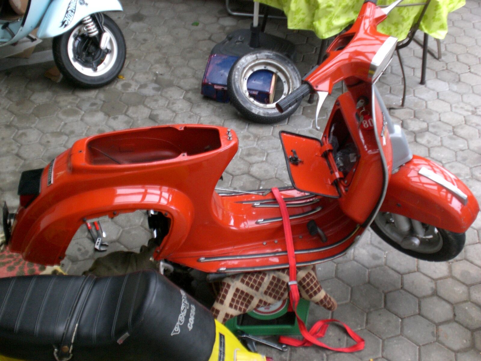

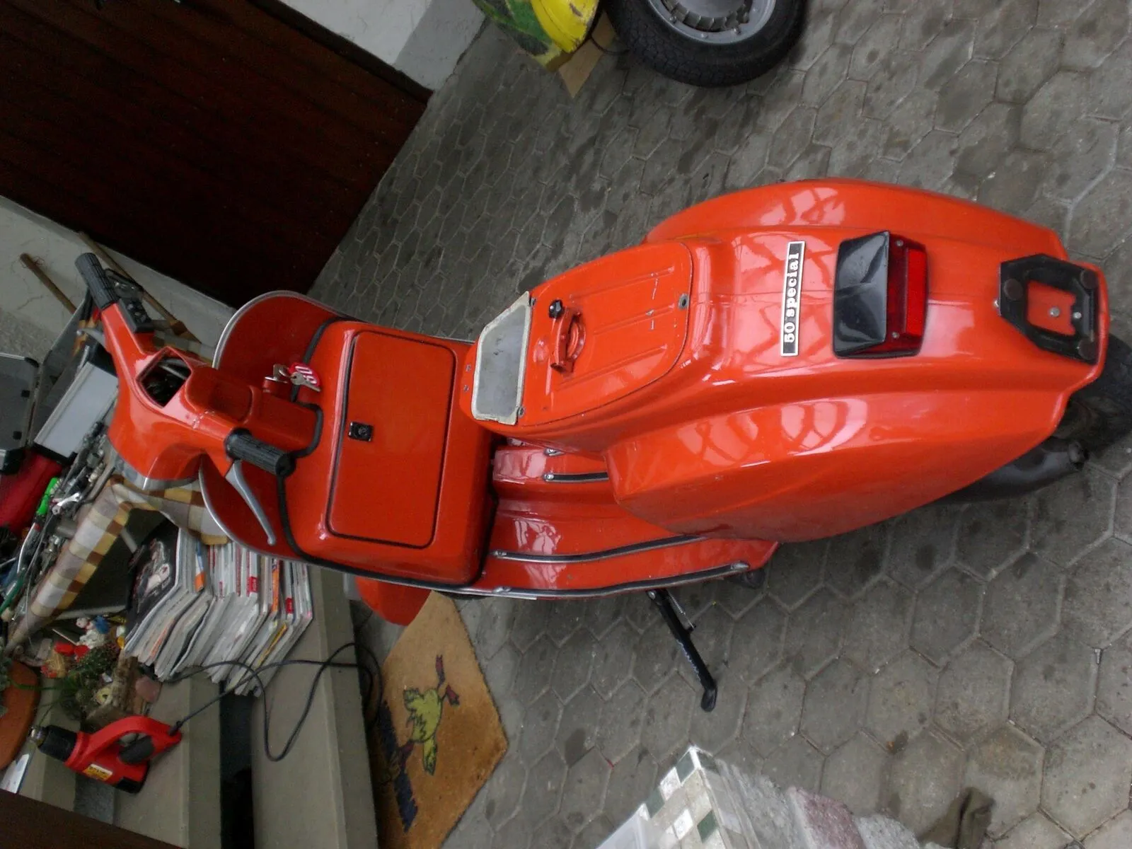

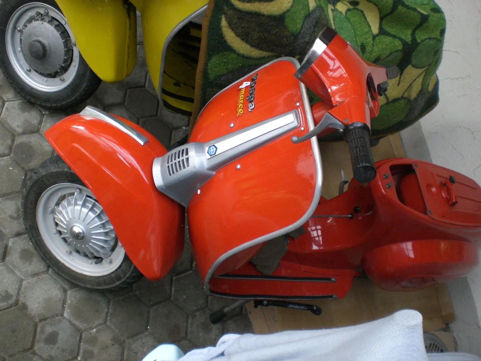

    jetzt hat's mich doch schon in den fingern gejuckt :whistling:
    fall's morgen das public viewing in's wasser fällt kann ich den bock vlt. morgen wittag schonwieder gängig machen :thumbup:

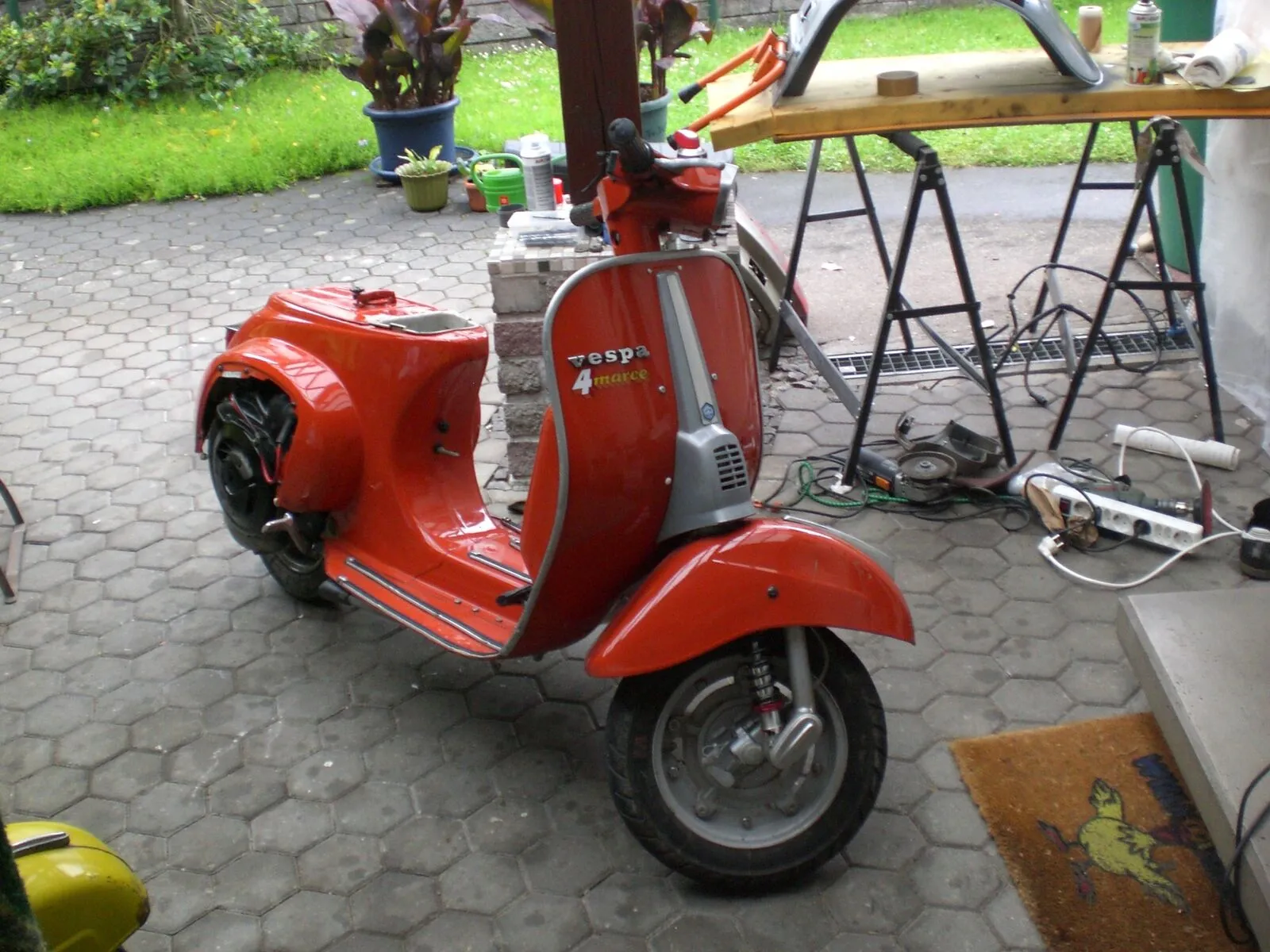

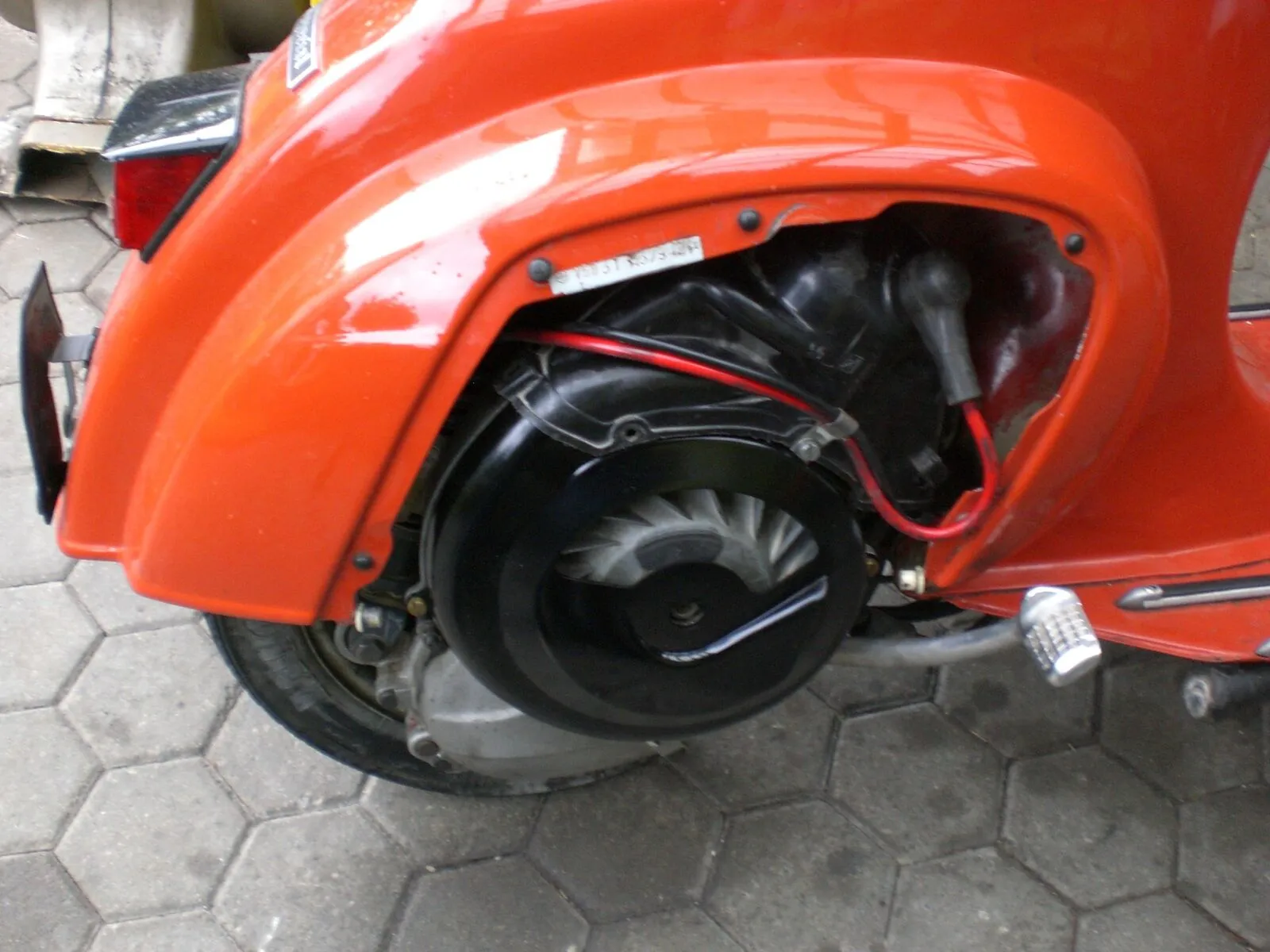

    habe heute wieder alles zusammengesteckt und provisorisch verkabelt, ging alles ohne probleme :thumbup:
    danach wollte ich sie mal probefahren. Sie ist auch nach dem 2.kick angesprungen, also gleich draufgesessen und gefahren ----> sie nahm nicht richtig das gaß an und verliert sprit, ich denke mal das der gaßer ein paar mal übergelaufen ist --->dann hab ich die kiste ausgemacht--->jetzt läuft sie icht mehr an X(
    ich werde denke ich morgen mal den vergaßer ausbeuen und reinigen ich denke das entweder am hahnen selber oder im vergaser etwas verstopft ist und sie nurnoch mit dem rest sprit gelaufen ist (waren ja nur 10m ^^ )
    Dann hab ich wenigstens morgen wieder was zu suchen :huh:
