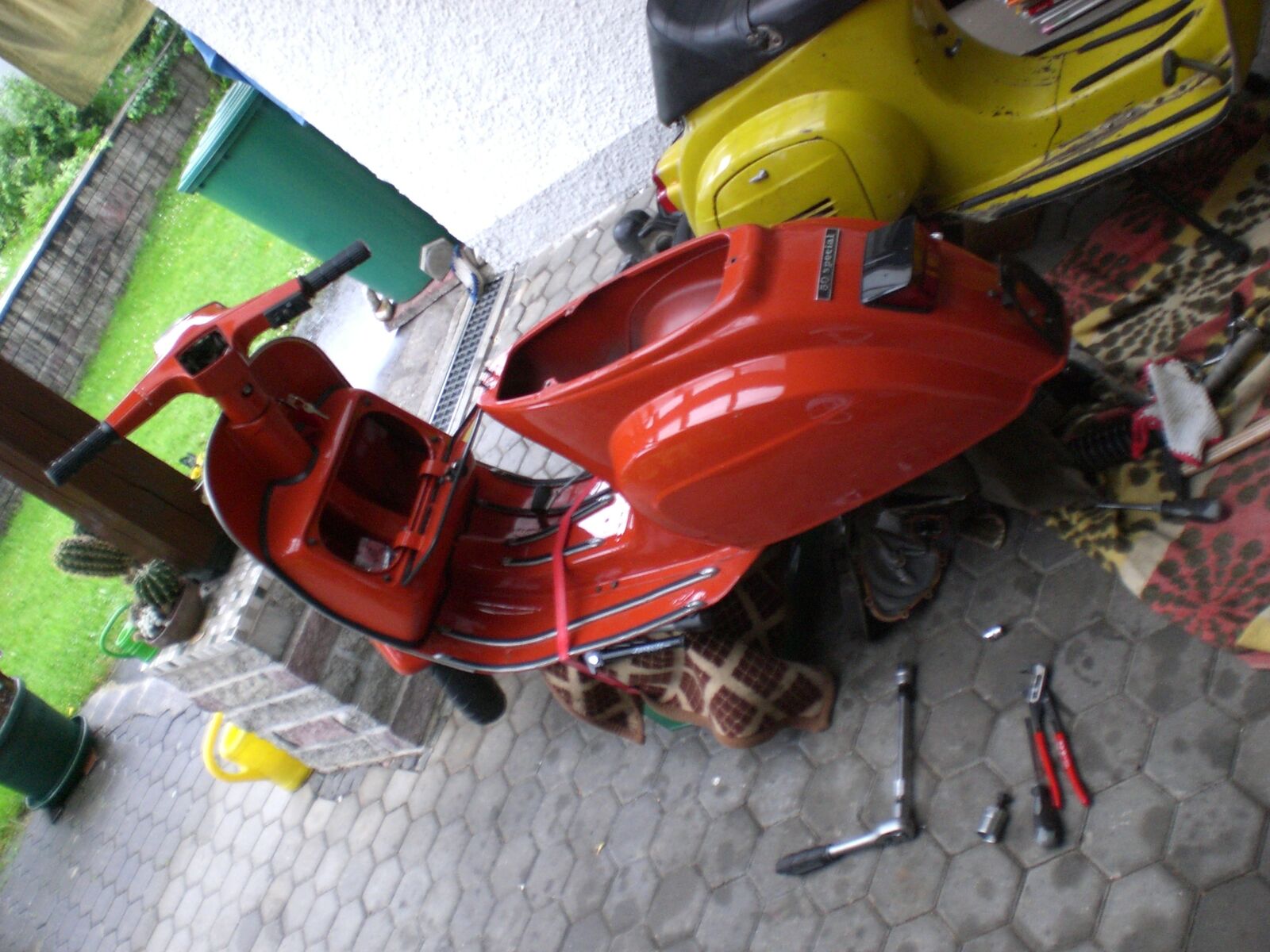

  • heute war ich nocheinmal in der werkstatt und habe den 75 f1 rausgesucht. das ding ist echt wie neu :whistling:

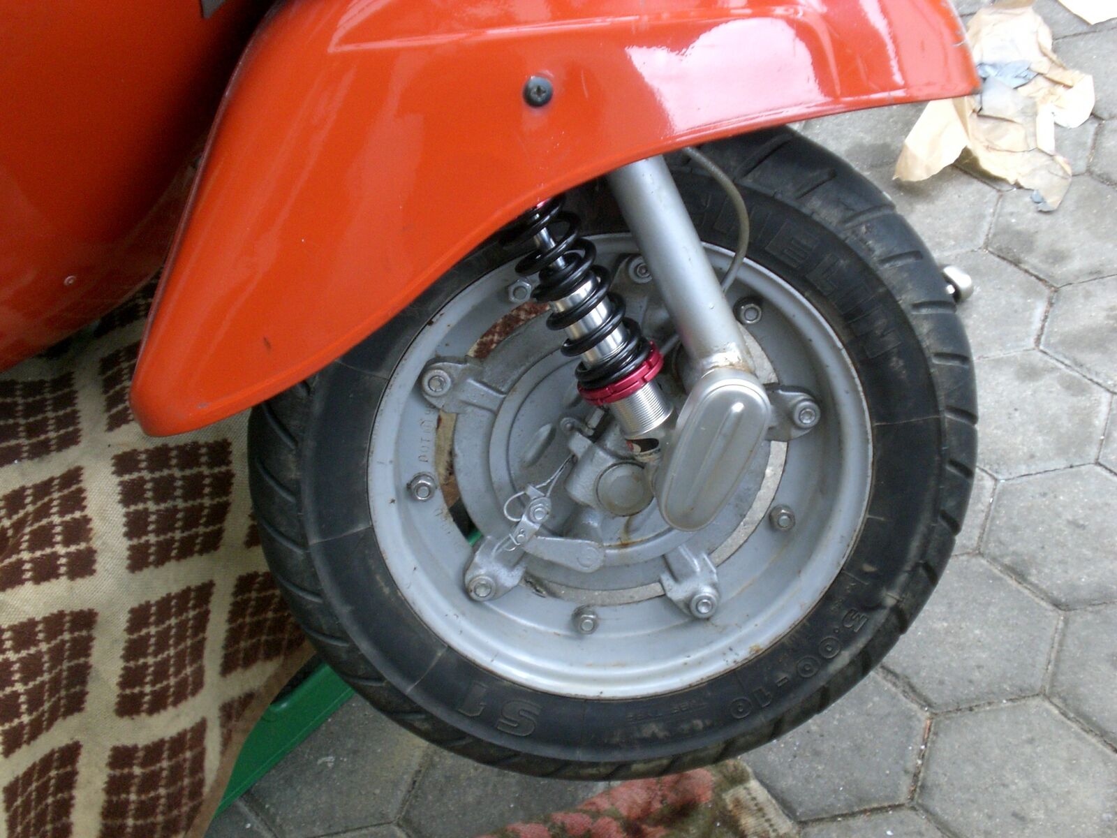

    alle nötigen teile wären eigenlich vorhanden, mal schauen ob ich morgen mal den motor absenke ;) der vordere stoßdämpfer sollte auch getauscht werden. das ding ist echt extrem heftig ausgeschlagen. mal schauen was dür einer reinkommt, ich persönlich wäre ja für den sip performance :-3
  • der sip dämpfer ist scht nicht schlecht. ein kumpel von mir hat den auch drin :thumbup:
    beim bremsen ist und bleibt es halt eine v50 gabel, aber ich will nicht schonwieder eine pk gabel reinhauen.........

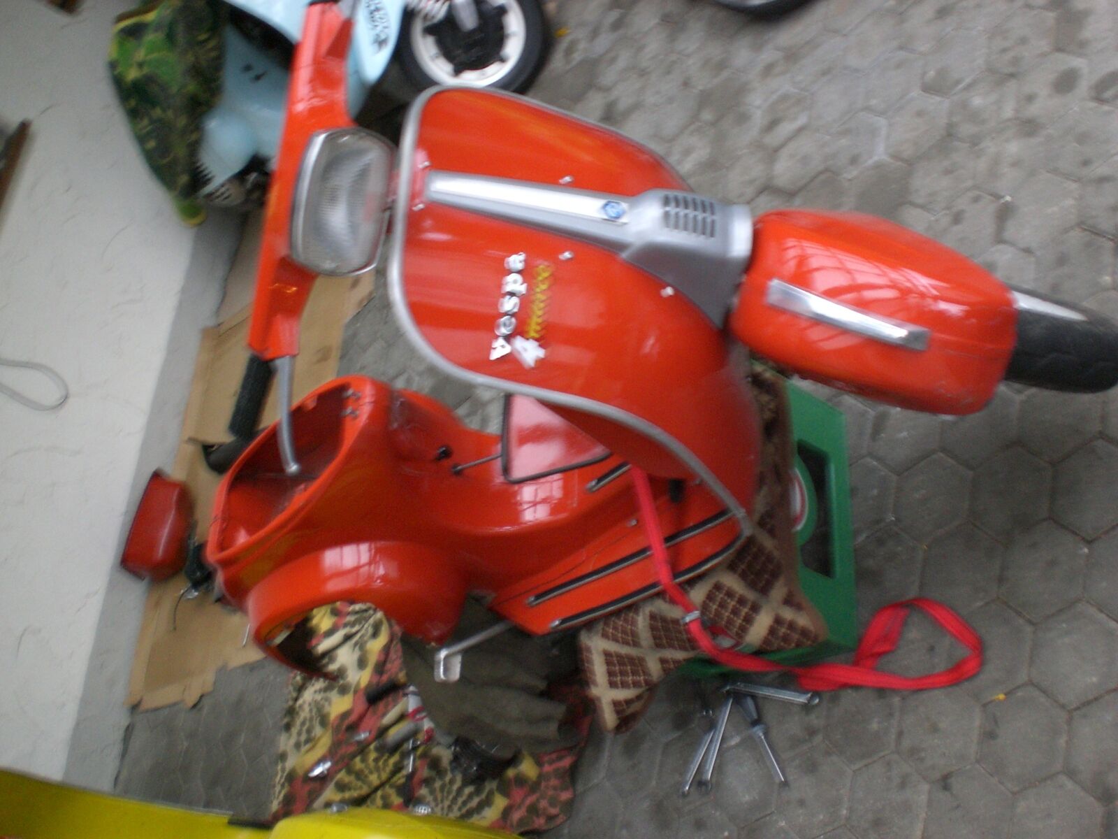

  • habe heute wieder alles zusammengesteckt und provisorisch verkabelt, ging alles ohne probleme :thumbup:
    danach wollte ich sie mal probefahren. Sie ist auch nach dem 2.kick angesprungen, also gleich draufgesessen und gefahren ----> sie nahm nicht richtig das gaß an und verliert sprit, ich denke mal das der gaßer ein paar mal übergelaufen ist --->dann hab ich die kiste ausgemacht--->jetzt läuft sie icht mehr an X(

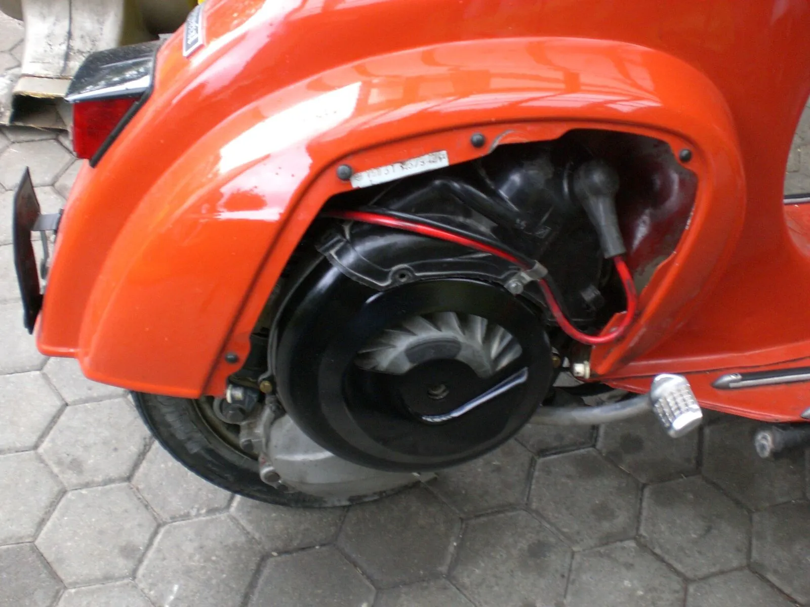

  • da ich beim lackieren meiner 1/2 pk lange pausen hatte, konnte ich mal den sip performance dämpfer verbauen, echt geil das ding :+2
    dann habe ich noch, eigentlich nur probehalber, meine proma lüra abdeckung verbaut (die orginale liegt bei mir daheim). Nun bin ich am überlegen ob ich sie nicht drauflasse :whistling: das einzige problem ist halt, dass ich bei dieser variante keinen seitendeckel mehr verbauen kann :wacko:
    aber das soll jetzt nicht das problem sein!
    erstmal soll die reuse richtig laufen, also helft mir klatschen-)
