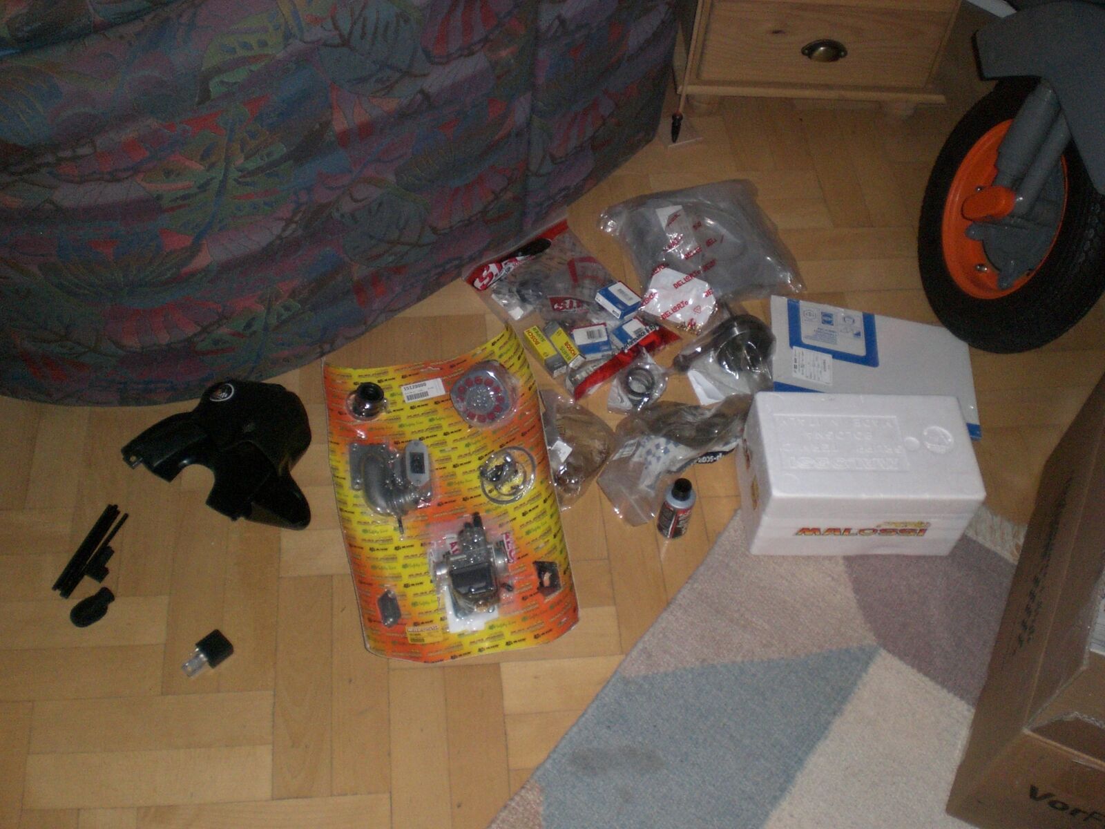

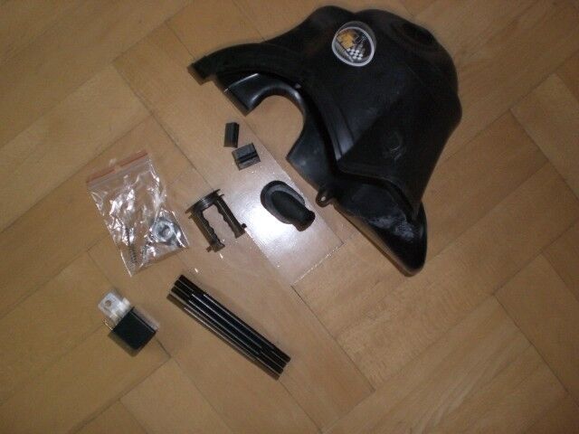

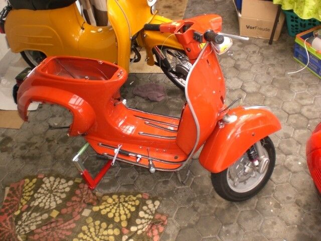

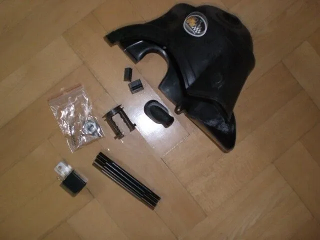

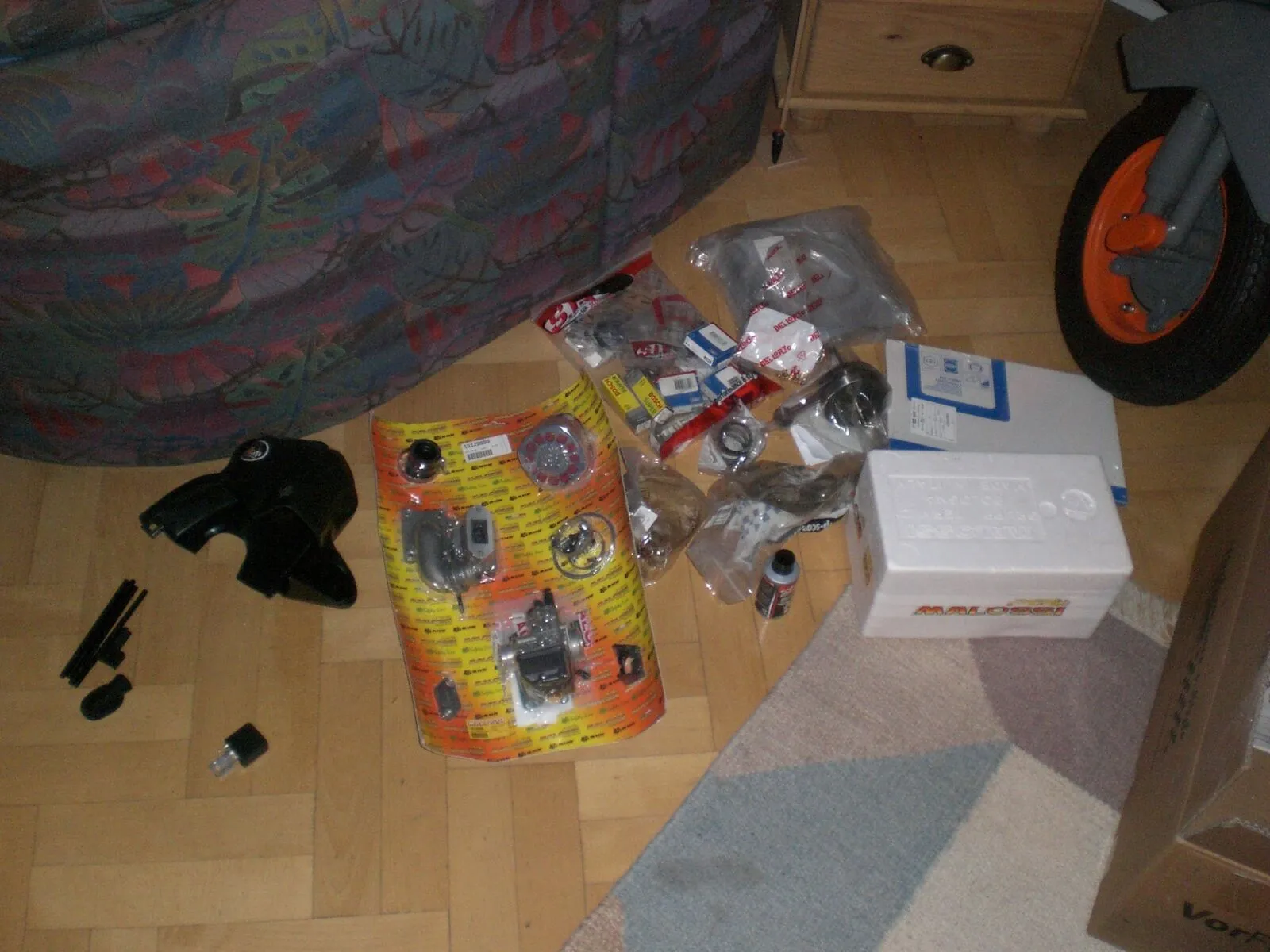

  • heute sind die teile, die mir im nachhinein eingefallen sind gekommen :-3
    die schaltklaue habe ich gleich mal eingebaut und den roller von momentan überflüssien teilen befreit.
    heute abend, wenn ich die teile abgeholt habe, geht's weiter :love:
  • den roller von momentan überflüssien teilen befreit.
    das handschufach ist noch dran :-4

    hab gerade die teile abgeholt :+2
