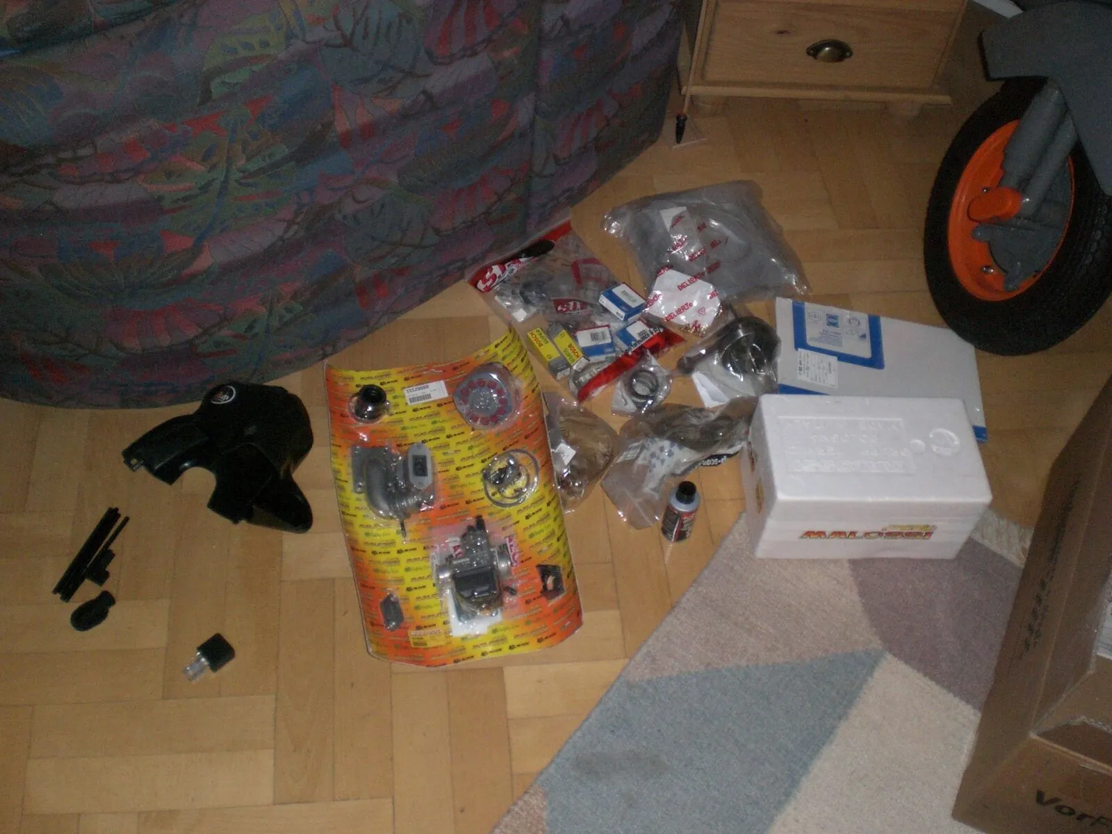

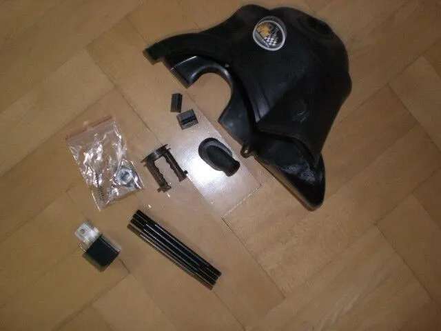

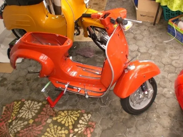

    heute sind die teile, die mir im nachhinein eingefallen sind gekommen :-3
    die schaltklaue habe ich gleich mal eingebaut und den roller von momentan überflüssien teilen befreit.
    heute abend, wenn ich die teile abgeholt habe, geht's weiter :love:
