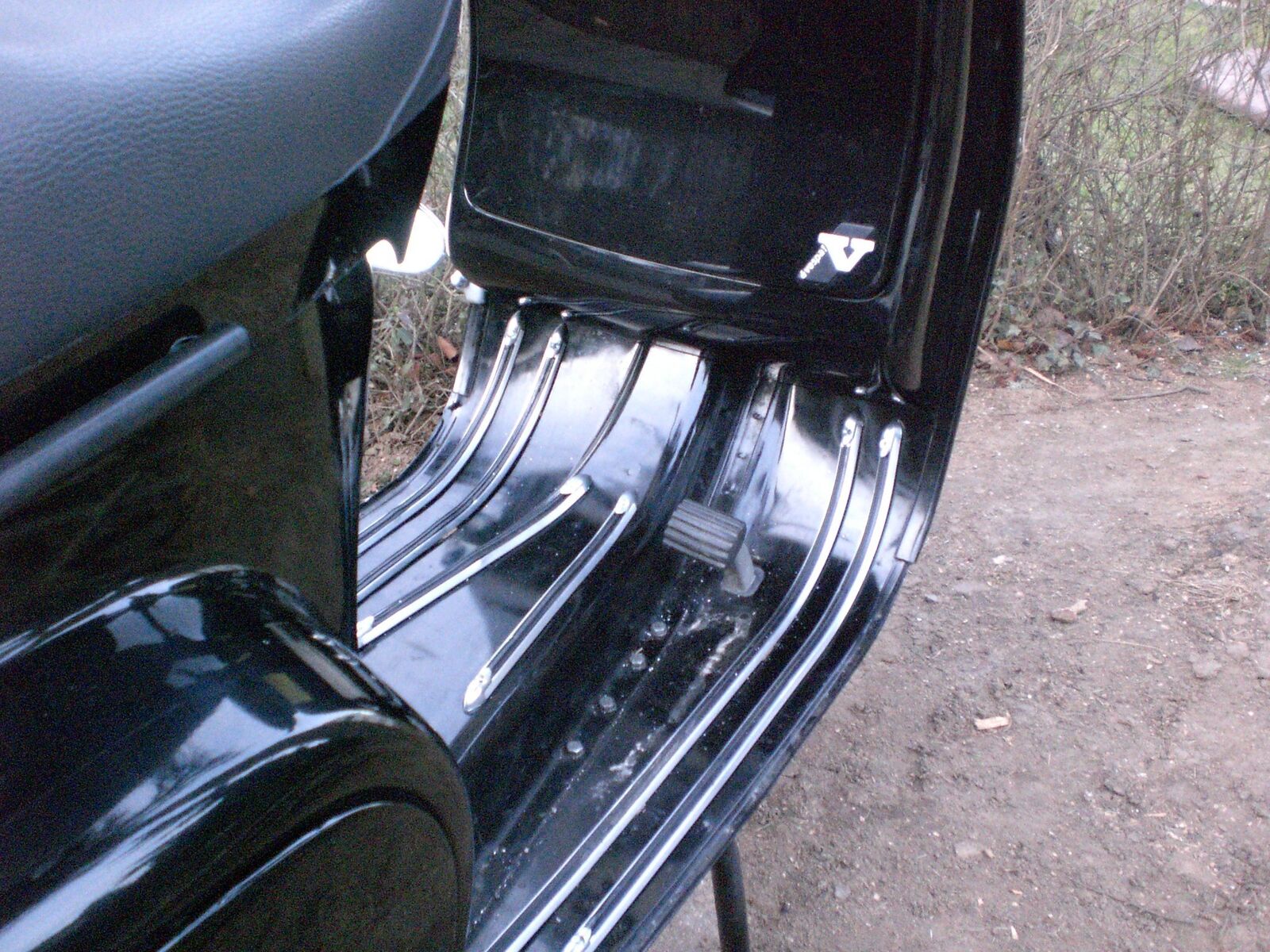

    • May 17, 2010 at 19:45
    wenn sie perfekt verlaufen wirds knapp und akzeptabel :thumbup:
    was aber leider nicht realität ist :thumbup:
    ich finds okay! wenn man sich mühe gibt und 2 löher mehr macht als üblich liegen sie gut auf dem trittblech und decken es zu 98%ab... bei mit sieht mans wenn man genau hinschaut. und das nur weil ich an nieten gespart habe. so stehn die leisten ab und man sieht es von der seite. denk das is vertretbar
