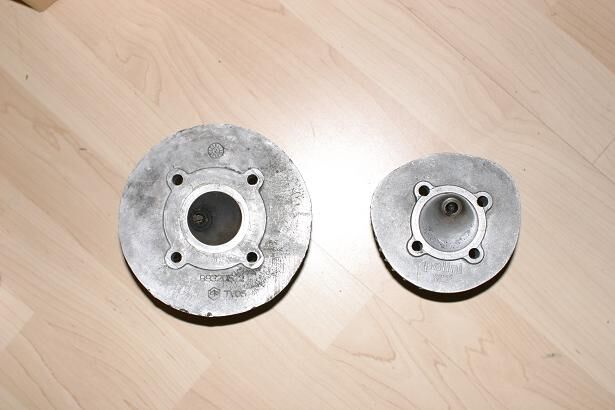

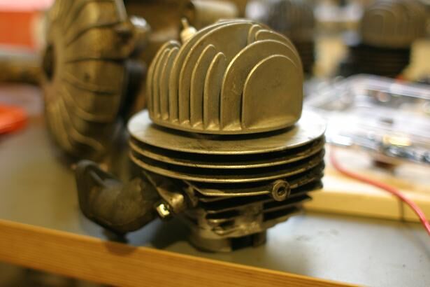

  • stefbold
    3,235
    639
    50sr, 50s, 50n, 50l,
    • July 5, 2008 at 20:14
    • #31
    das sähe dann so aus: bild-zyli
    und geht deswegen nicht: bild Köpfe (ok istn polini - der entspreicht aber ziemlich dem ori 50)

  • deereper
    3,356
    652
    50N Special
    • July 5, 2008 at 20:20
    • #32
    loool
    ok frage beantwortet aber diese haube hab ich immer noch nich gefunden :pump:
