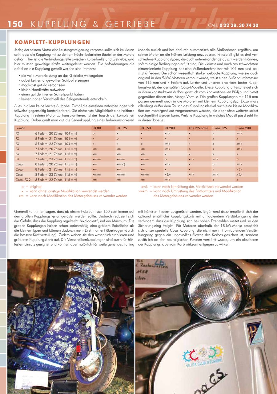

Die 125er hat ein 68 Z Primärritzel, darauf kannst du 20, 21 oder 22 Z Kupplungsritzel benutzen. Die 200er hat ein 65 Z Primärritzel, da funktionieren 22 und 23 Z. Du scheinst also eine "unmögliche" Kombination gewählt zu haben.
Kleine Bettlektüre
[Blockierte Grafik: http://www.produkte24.com/images/catalogs/3021/15069/ct/vespa-katalog-000150.jpg]

Genau die Tabelle hat iich gesucht, wusst nur nciht mehr wo die zu finden war
