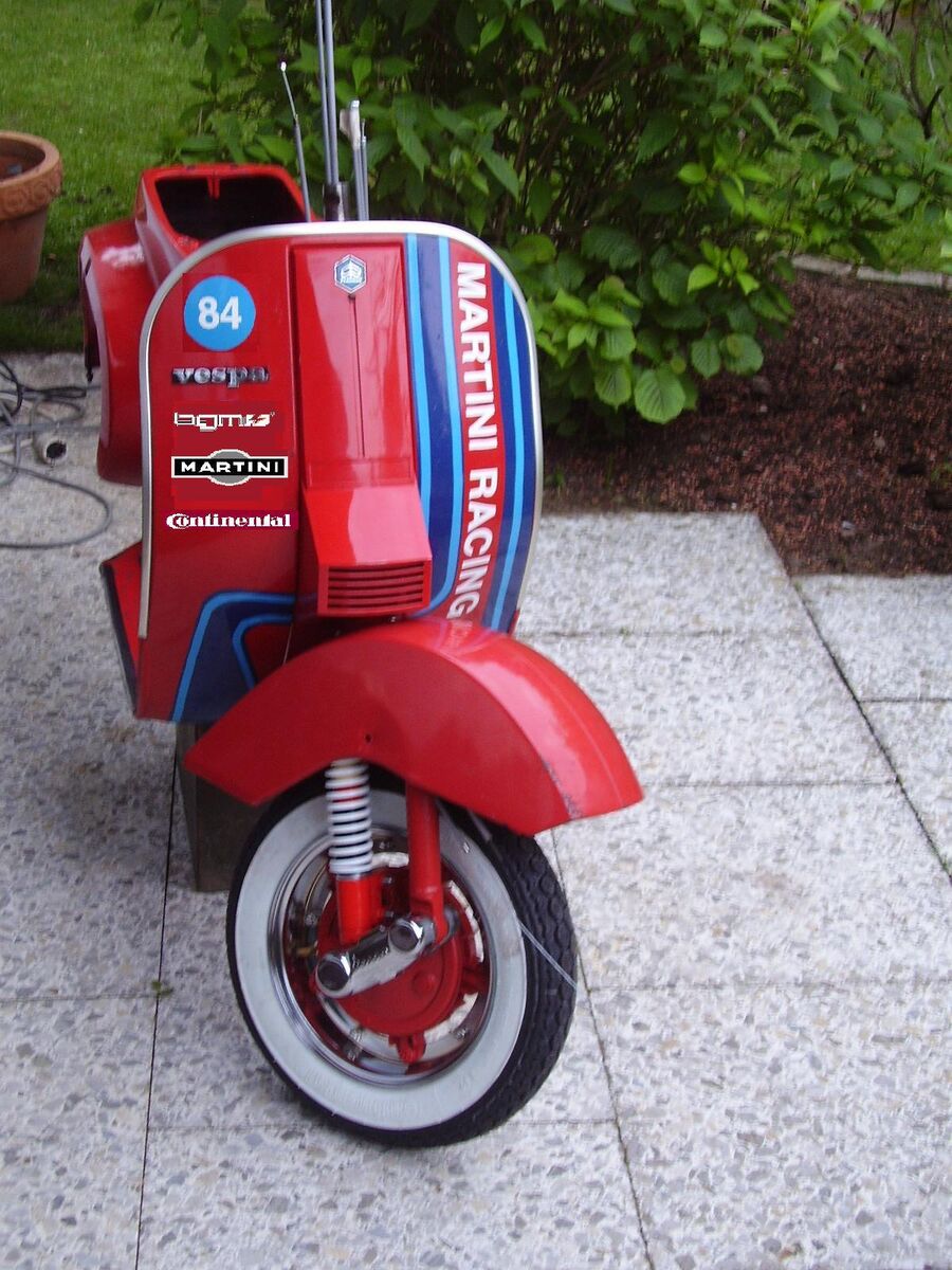

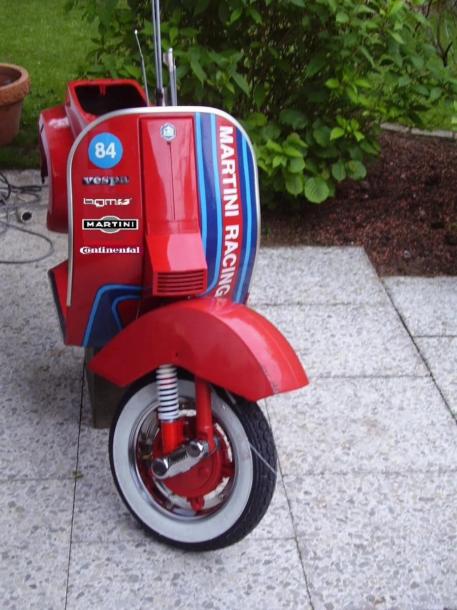

    Ist verdammt viel Arbeit. Jetzt fehlen vorn nur noch die Schriftzüge der "Sponsoren", dafür werde ich wohl die Start-Nr. nocheinmal verkleiner, so ähnlich soll es mit den Schiftzügen dann werden - bin noch auf der Suche nach einem bgm Logo in vernünftiger Auflösung.
    Hier mal der "Vor"Entworf der Schriftzüge, da werd' ich bestimmt noch mal was ändern

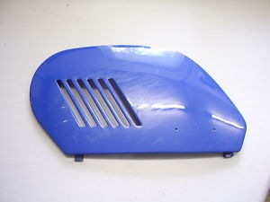

    Weitherin habe ich einen neuen Seitendeckel erstanden. Der alte war ja nun rot und den neuen werd' ich von der Farbe so lassen, insofern muss hierfür nun ein neues Design überlegt werden:
    Als nächstes aber kommt erst mal die Rückseite des Beinschildes dran - d.h. nächste Bastelstunde ...

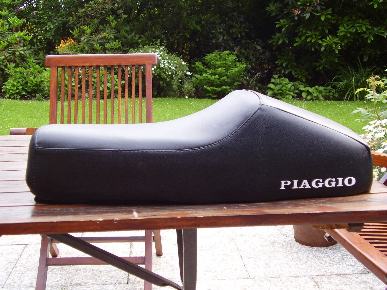

    Leider fehlte etwas die Zeit, jedoch hier mal ein kleines Up-Date was bisher noch passiert ist:
    Der Motor hängt nun wieder im Rahmen und der Lenkkopf ist auch auf wieder drauf (hab' nun auch den richten Lenkkopf Schlüssel :whistling: ), als nächstes kommt noch der Vergaser u. Tank (muss noch lackiert werden) wieder rauf und dann kann ich die Züge kompl. einstellen.

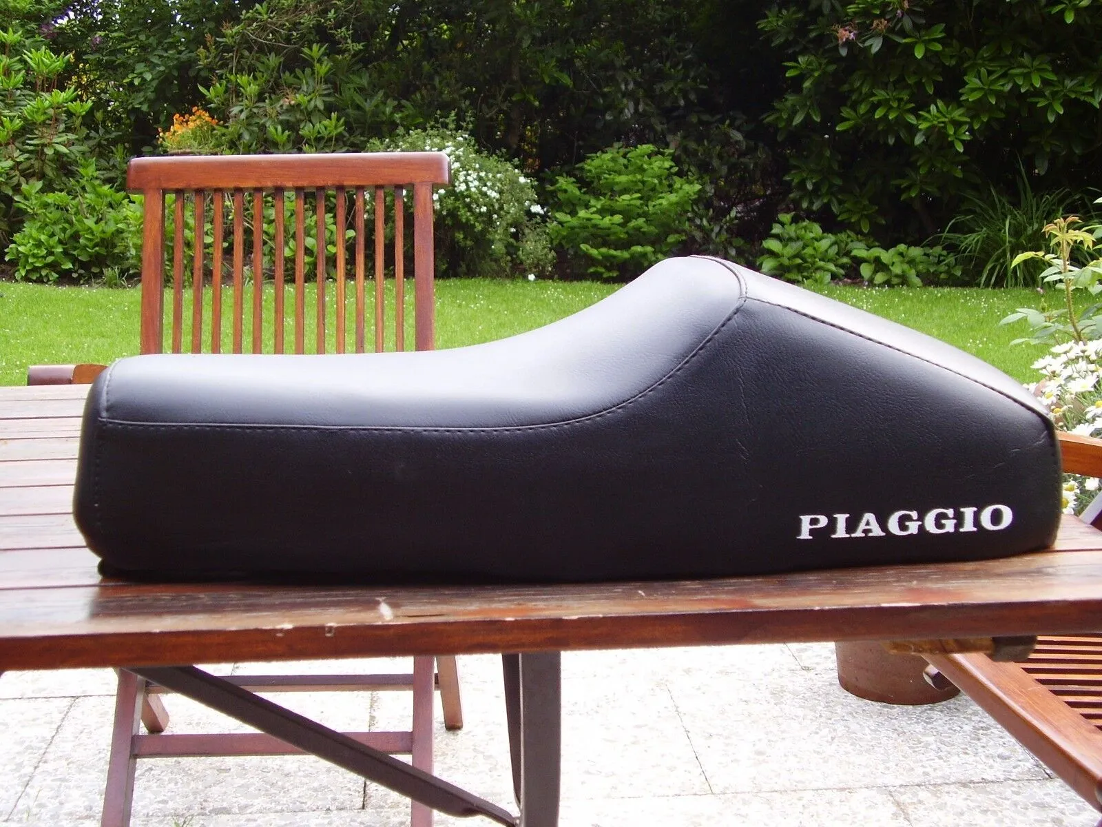

    Von meiner Familie gab's zum Geburtstag u. a. einen Gutschein von meinem Scooter-Laden :love: , den ich gegen eine neue Sitzbank und zahlreiche fehlende Kleinteile eingetausch habe (@Juny auch die fehlende Gummitülle für die Zündspule ;) ). Hier also die neue Sitzbank von Martini:

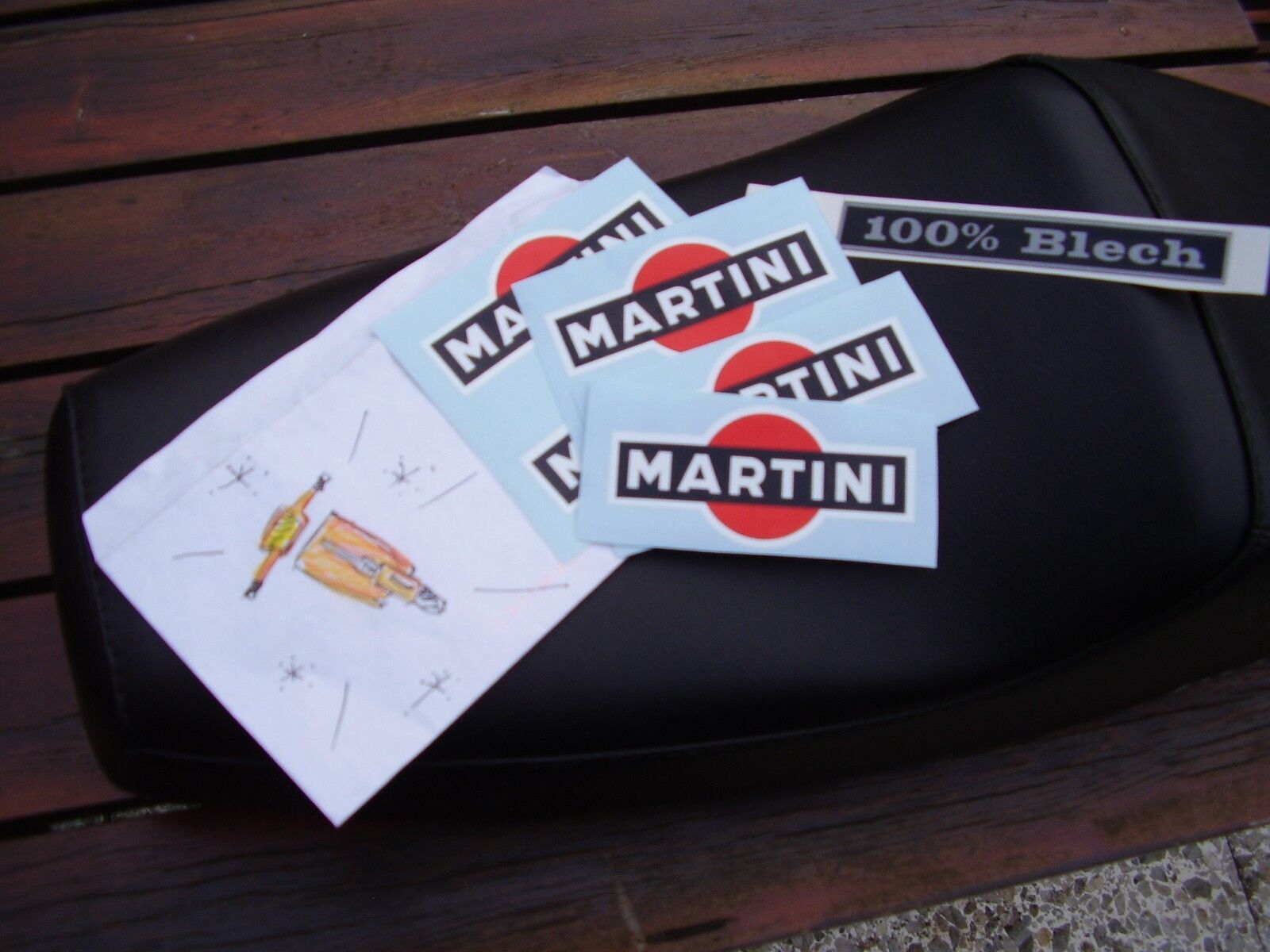

    Ein großes Problem war noch, die passenden "MARTINI" Logo Aufkleber zu bekommen. Leider war über das Internet überhaupt nichts zu finden und das zuschneiden mit Cuter und Schere hätte ziemlich schei... ausgesehen. Was mich wahnsinnig gefreut hat, das ich hier aus dem Forum aktive Hilfe bekommen habe - echt super ... bin immer noch sprachlos !!!! Ich denke , alle die hier länger aktiv sind, erkennen anhand des Foto's sofort , wer hier geholfen hat! :love: Nochmal's vielen lieben Dank!
    :love:

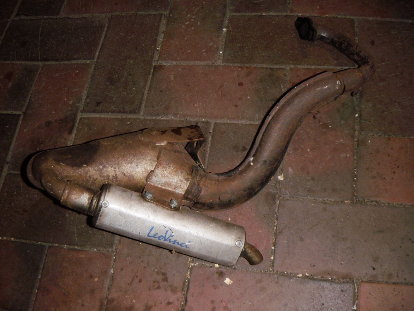

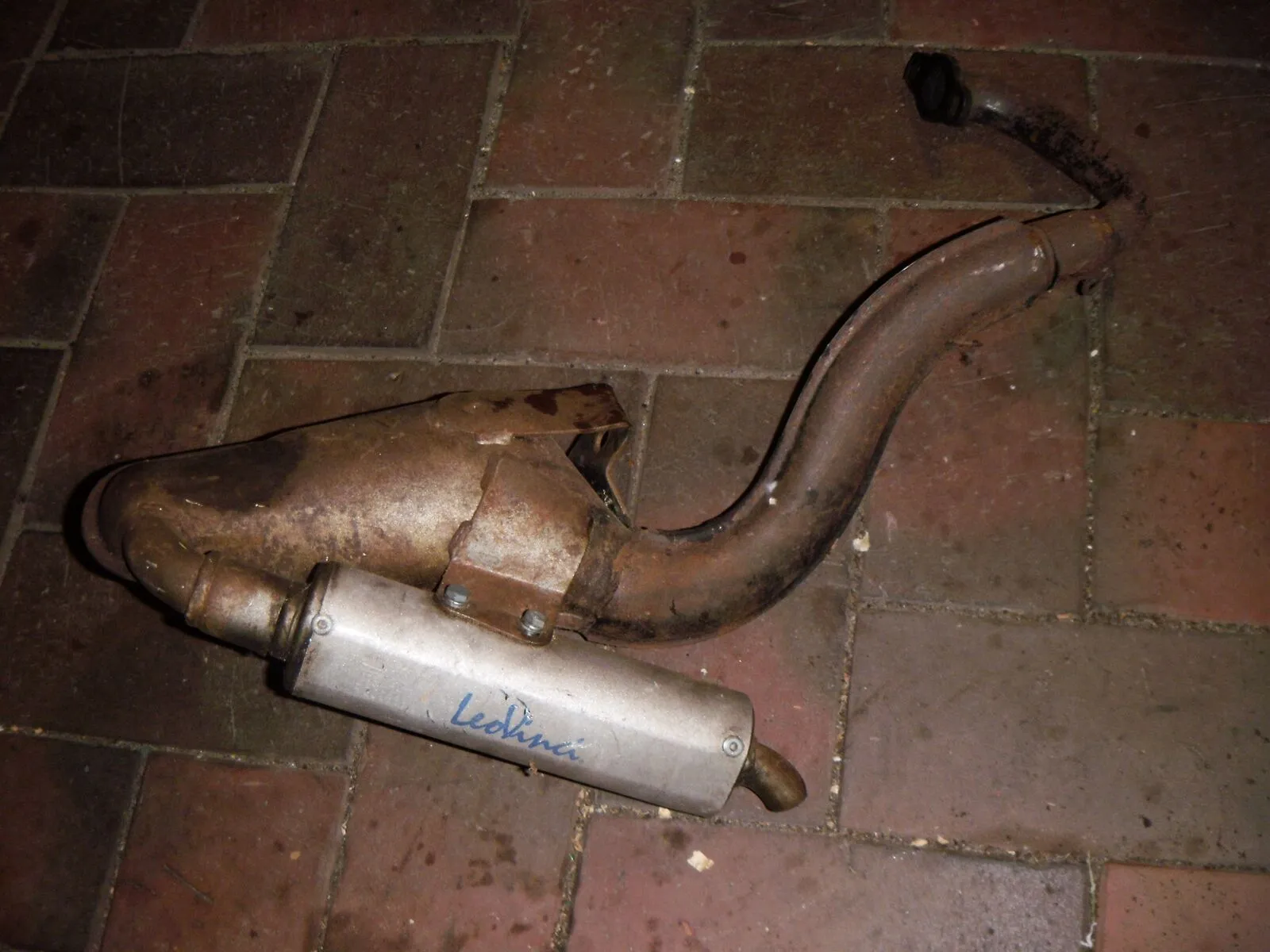

    Ähm also bezüglich des Auspuffs ich hätt hier noch sowas rumfliegen was dem von HansOlo sehr nahe kommt...ich hab keinerlei Angaben drüber, gabs beim kauf meiner grünen dazu, möcht ich aber nicht montieren aber n foto hab ich gemacht bei intresse einfach mal melden.
    achso die feder hab ich hier bestimmt auch noch rumfliegen...bin mir aber nich 100%ig sicher

    Dein Puff ist glaube ich ein LeoVince Lefthand und wohl auch für 75ccm einsetzbar, bin mir aber nicht sicher?Oder doch einer für Langhub? Ggf. kann ja Olo oder sonst wer noch einmal ne Aussage machen, ob das vom Setu-Up passt? :+2

    Wenn das Teil von 'ner PK stammt ist es ein LeoVinci SecSys der, soweit ich weiss, nur auf die kurzen Hübe passt.
    Sollte er dir übrigens nicht zusagen würd' ich mich darum bewerben wollen (je nach Preis) da man den Leo sehr cool umschweissen kann. Ich könnte im direkten Tausch (evtl. Wertausgleich) einen linken Polini anbieten!
