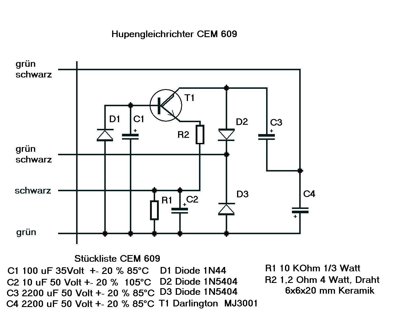

    • May 27, 2010 at 11:05
    Hi, ich schick dir den Schaltplan des Hupengleichrichters. Wenn Du ne Möglichkeit findest, was zu messen schreib mir.

    • May 27, 2010 at 13:35
    War doch eigenlich klar, hupt nicht an Batterie? kaput oder falsch eingestellt, hupt an Batterie = Gleichrichter kaputt.
