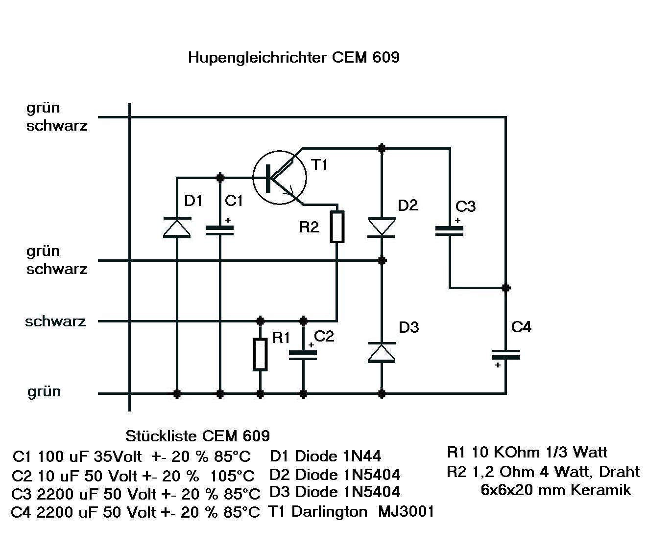

Meine Huoe versagt Ihren Dienst. Konnte leider keine Batterie an die Hupe hängen, habe aber den Stromfluss direkt an der Hupe gemessen:
Motor an, 12 Volt, Hupenschalter gedrückt - ca. 20 V.
Ist das ein Zeichen das die Hupe hin ist oder [lexicon='der Hupengleichrichter',''][/lexicon]???
Als Vespa-Einsteiger lautet mein Tip - Hupe ![]()
