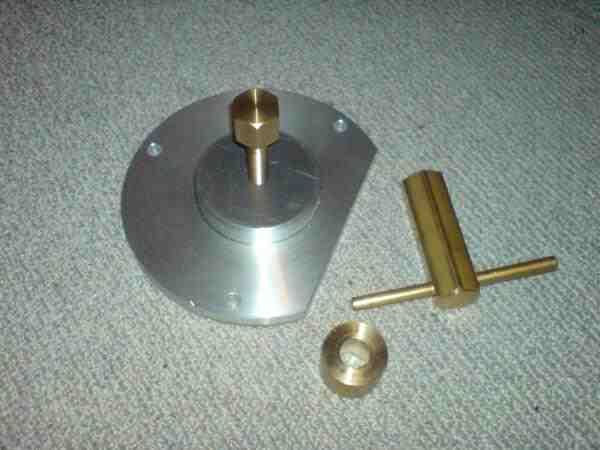

    Zum Lager ein und Ausbau habe ich seit Jahren den GSF Bloodmario Lagerkit im Gebrauch.
    WELTENKLASSE
    Er hat auch so feine Sachen wie den Kuwe Rein-Raus Kit am Start

    Nick Tools

    Hab auch alles vom Bloodmario-kostet zwar ein bischen aber egal.Ne Welle für über 300 Ocken und dann beim Werkzeug sparen und das edle Teil mit dem Gummihammer eintreiben-alles schon gesehen.
