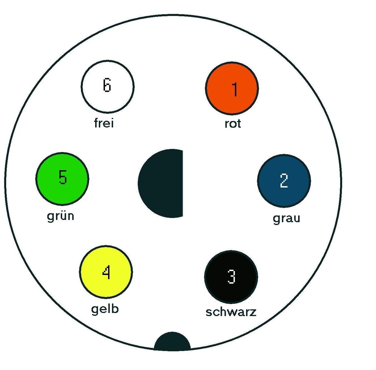

    kann mir jemand sagen ob es für diesen stecker auch messdaten gibt?

    • May 23, 2010 at 19:47
    das stimmt ja alles
    ich wollte daten von dem runden stecker

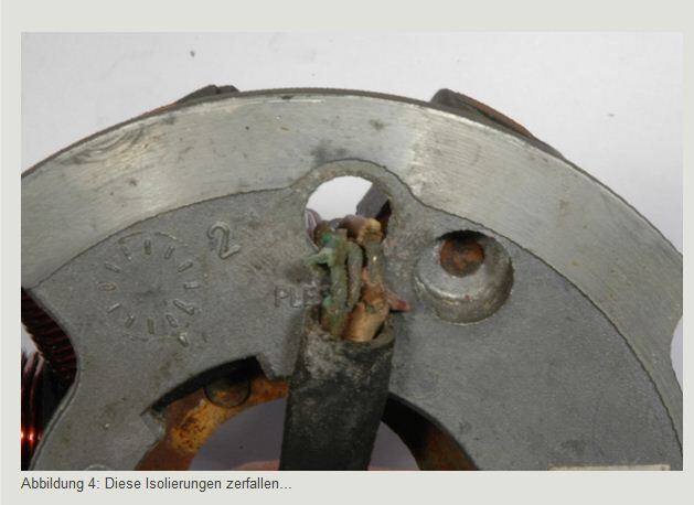

    • May 24, 2010 at 14:14
    Denn sieht das warscheinlich so aus.

    • May 24, 2010 at 15:44
    das wäre mir aber beim einbau aufgeallen (vielleicht haben schlechte lichtverhältnisse das verhindert)
    auf alle fälle ist der fehler in dem kabelstrang
