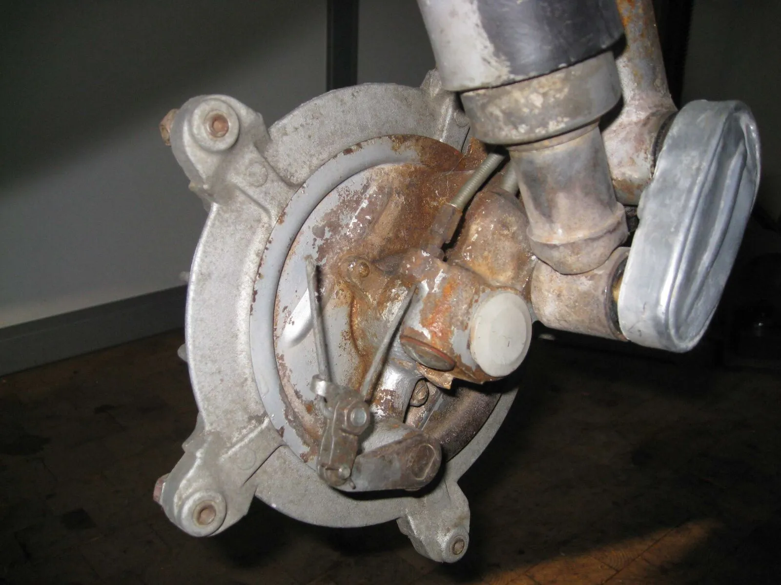

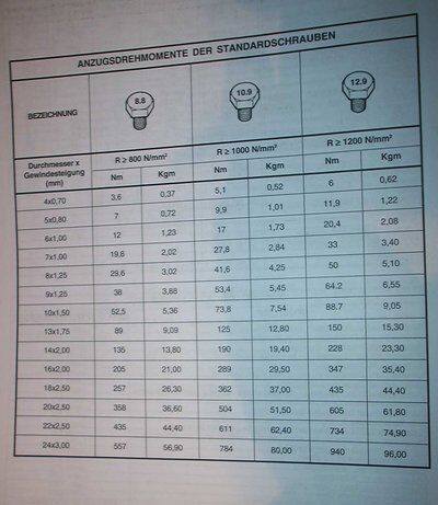

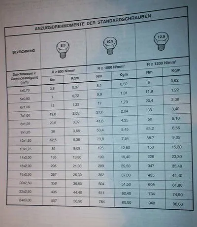

    Hi, da Piaggio hier nichts angegeben hat, gelten die standard Werte (sie Bild). Der Zug der Hinterradbremse wird nach dem er durch die Klemmung geführt wird, wieder nach vorne umgebogen und von der kleinen Nase an der Klemmplatte in dieser Stellung gehalten. Damit wird die Kraft nicht nur von der Klemmung übertragen und ein Durchrutschen des Zuges vermieden. Das Bild des Vorderrad-Bremszuges zeigt den Verlauf des Zuges, der hinten genau so verklemmt wird.
