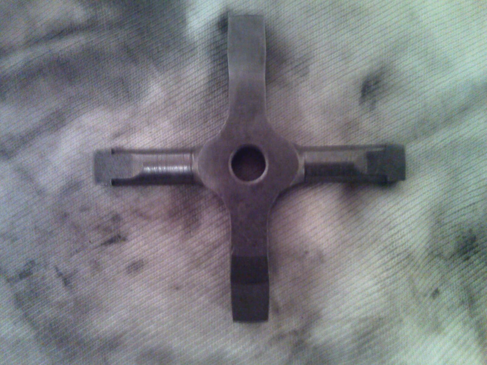

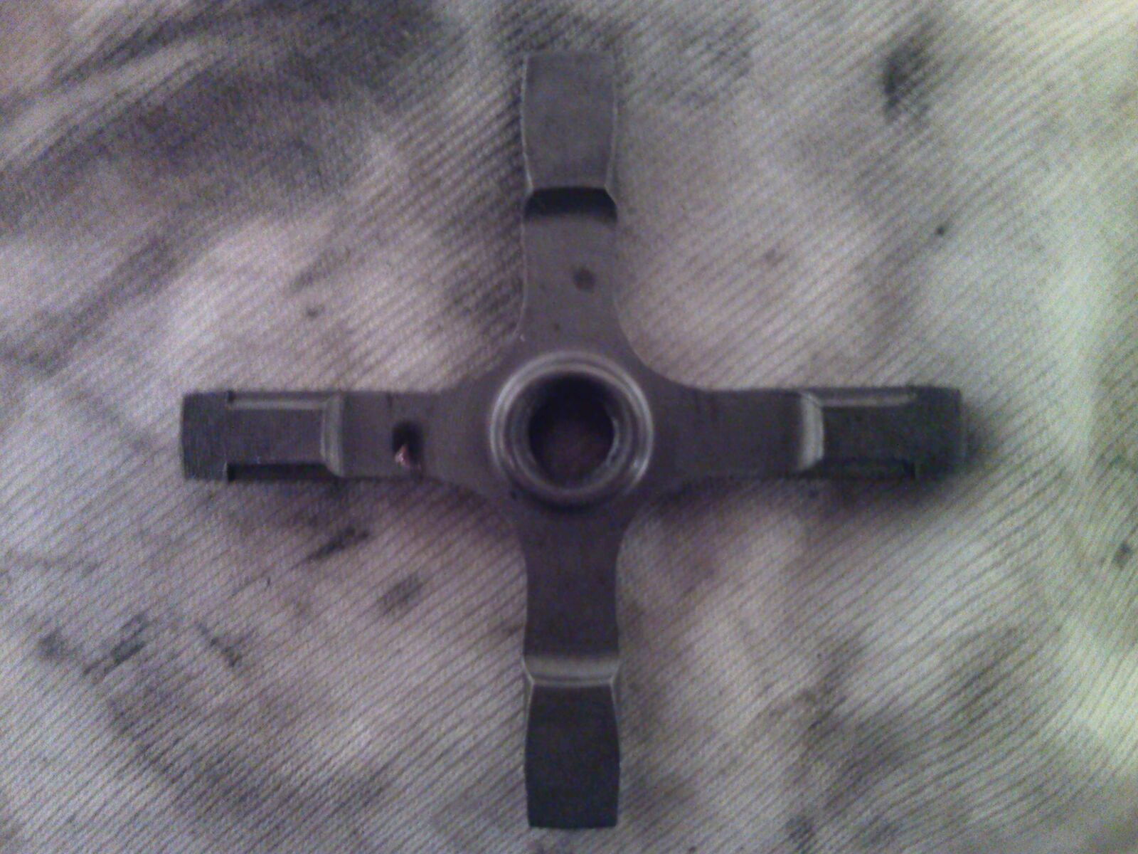

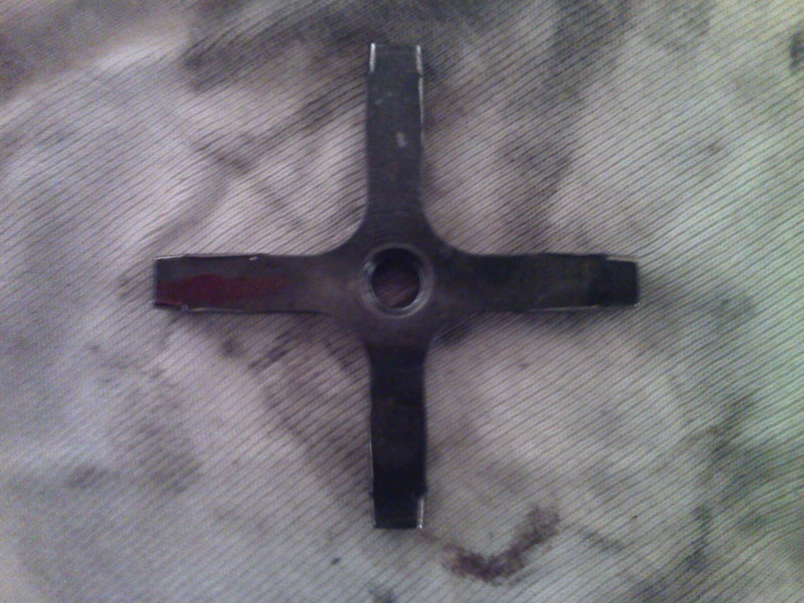

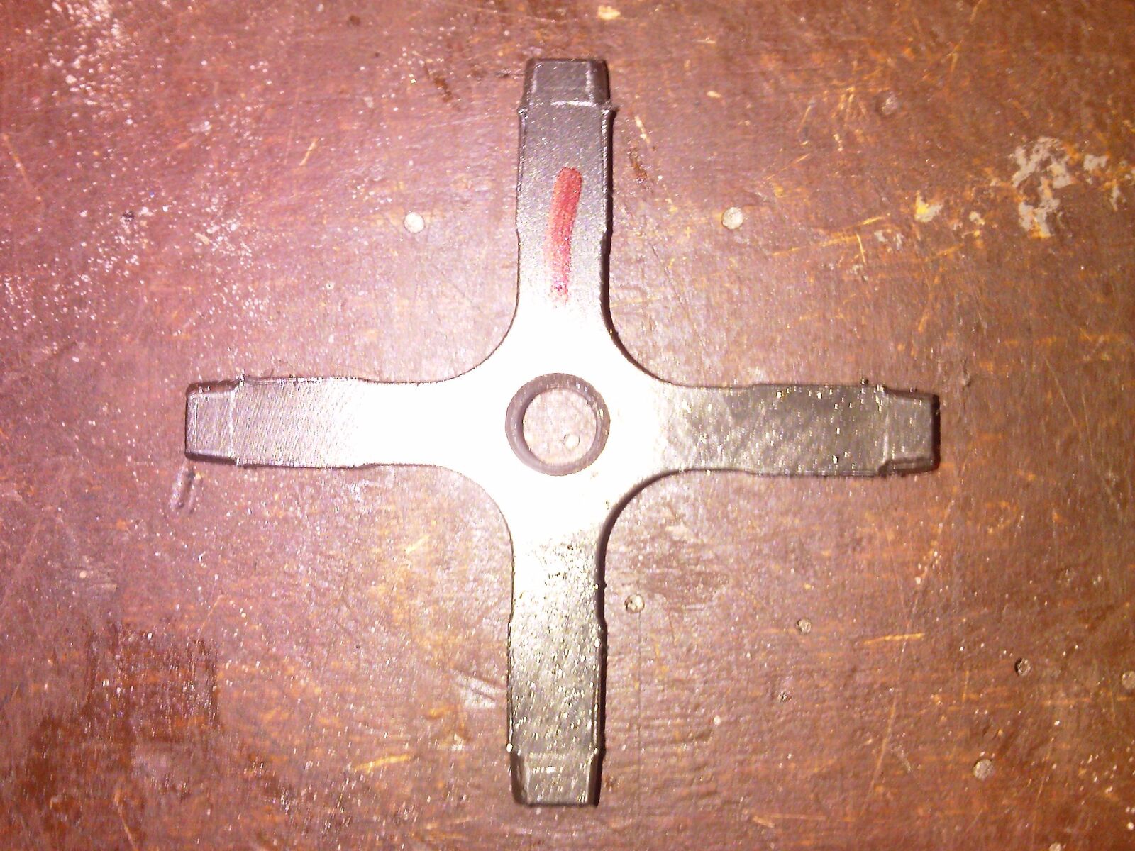

  • Moin Leude,
    Ich hab mal ein paar pics von meinen Schaltkreuzen gemacht das letzte ist das neue vom SC. Nun weiß ich nicht wie rum ich es einbauen soll. Die anderen beiden sind aus meine Grabbelkiste. Welches von denen kann ich den alternativ noch verwenden.
    Erstmal vielen Dank und Ahoi
  • Die aus der Grabbelkiste sehen nach ausgelutschten und deshalb schrottreifen Lusso-Schaltkreuzen aus. Lusso Schaltkreuze sind plan, während die für PX alt gekröpft sind wie das auf den letzten Bildern. Lusso Schaltkreuze kann man nur mit Lusso Getrieben verwenden, entsprechendes gilt für den alten Schaltkreuz- und Getriebetyp. Der Hubraum ist dabei egal, die Schaltkreuze sind bei Lusso und PX alt von 80 - 200 ccm gleich.
