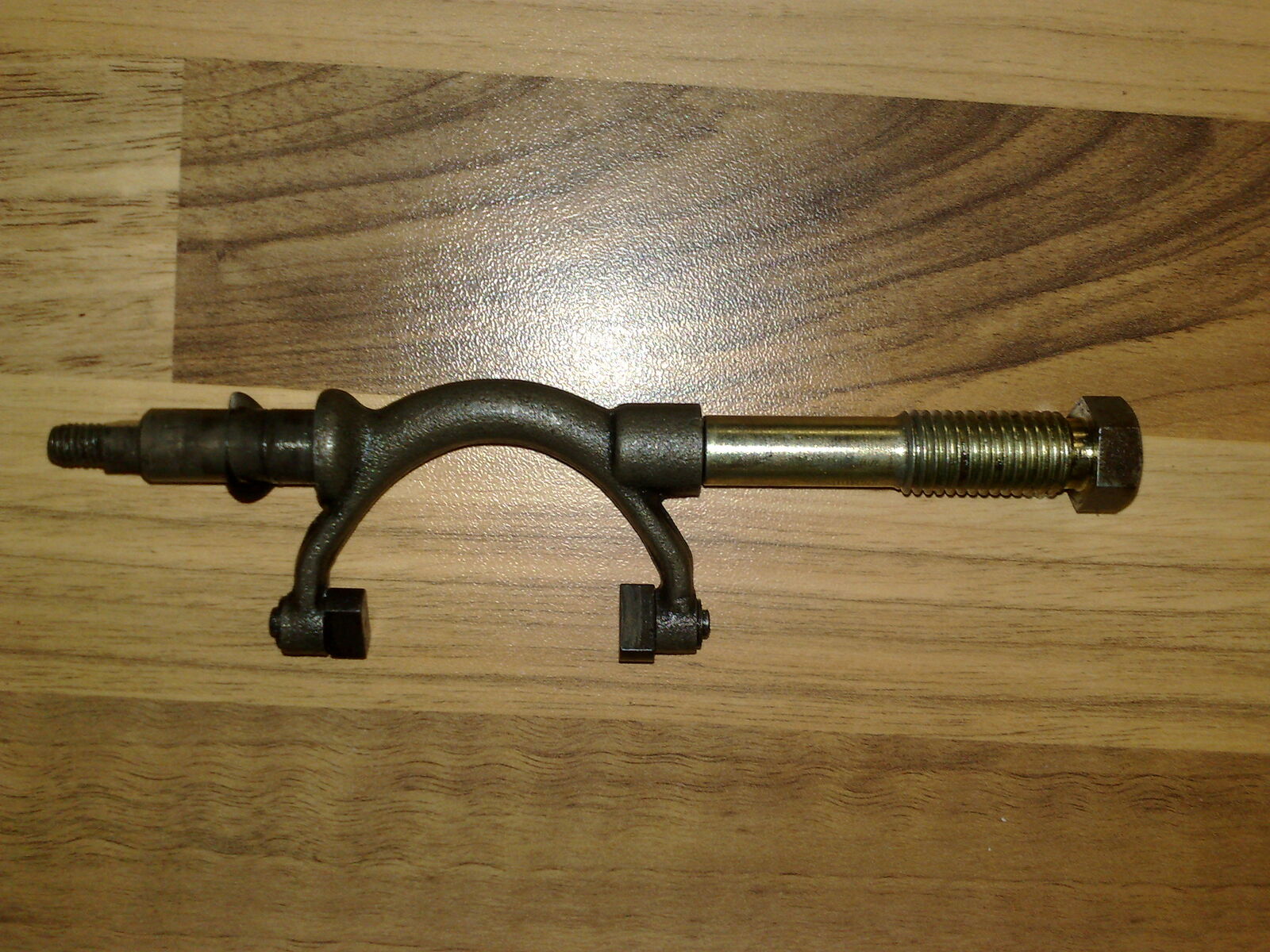

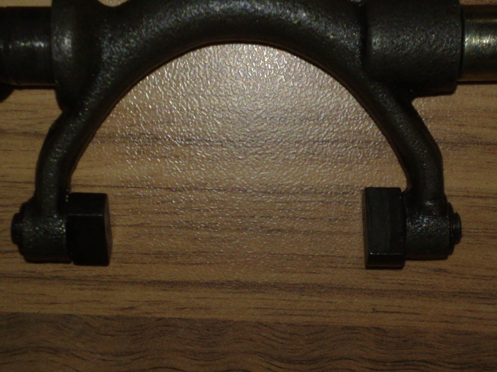

    • May 28, 2010 at 19:19
    Ich nehme an das die hier an der Schaltgabel gemeint sind.

    • May 28, 2010 at 19:26
    Könnte aber auch sein das die kupplung zu stramm ist. (Ständig auf zug)
  • Paichi
    16,304
    3,241
    Augsburg
    • May 28, 2010 at 19:50
    Beides richtig 2-)
