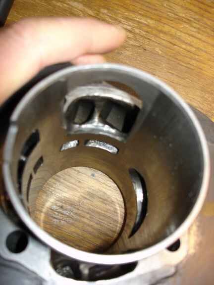

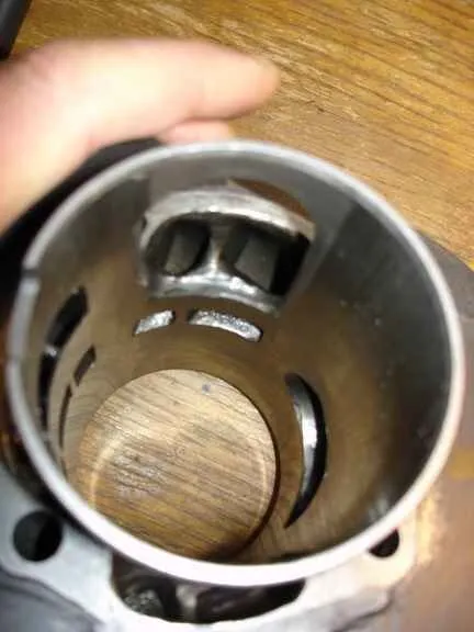

  • Guten Tag liebe Leut! :)
    Also hab nun ein bisschen mit den Dichtungen gespielt (wegen Steuerzeiten) und den Zylinder mit Natron behandelt (da ja gefressen).
    Steuerzeiten nun aktuell: 172, 124, 24 QK=1,6
    Alles gestern zusammen gebaut durchs Örtchen (warm-)gefahren (WOW! war echt geil!) und dann gemütlich Überland und als ich dann bei ca. 5000U/min war
    hat es angefangen hefftig zu rasseln (zuletzt gehört bei Cannondale)rassel rassel. Bin dann langsam weiter kupplung gezogen und aus war sie ?( .
    Tja war dann wohl irgendwas mit dem Kolben oder den Ringen,dumm nur als ichs ausgebaut hatte war nichts zu sehen.
    Bau es heut/jetzt mal auseinander und mal sehn...
    Nur mal so eine Frage an euch!?!?!? Meine Motorüberströme sind ja auf 208 Polini angepasst und der Malle hat ja ein bisschen andere
    (hab einen vom Freund da und verglichen) Könnte ich M.Überströme an Malle anpassen und dann erst im Winter die alten vom P. wieder schließen
    (mit Kaltmetall oder schweißen...) Geht das hällt mir der Zylinder bis zum Winter???
    Wenn dann Würd ich denn Malle gleich kpl. bearbeiten und will die Zeit und Geld nicht einfach so verschwenden. Ich hoffe ihr versteht was ich meine. :wacko:
    Lieben Gruss, angi
  • HI
    also jetzt muss ich echt noch etwas wissen(sorry) als mein Polini hat ja so komische klappergeräusche gemacht.
    Woher Kommen die? Schon mal jemand gehabt?
