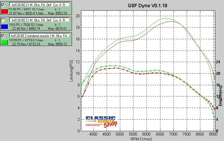

    Ich war ja noch ne Kurve schuldig, hat leider etwas länger gedauert:
    Ist Malossi, Kanäle auf und am Block angepasst, Kolben komplett bearbeitet - Auslass ist jungfräulich, da würde noch etwas gehen.
    KABA LWH
    24iger SI ovalisiert und nen PEPsi 2
    Der Dyno ist def. mit P4 abgeglichen.
