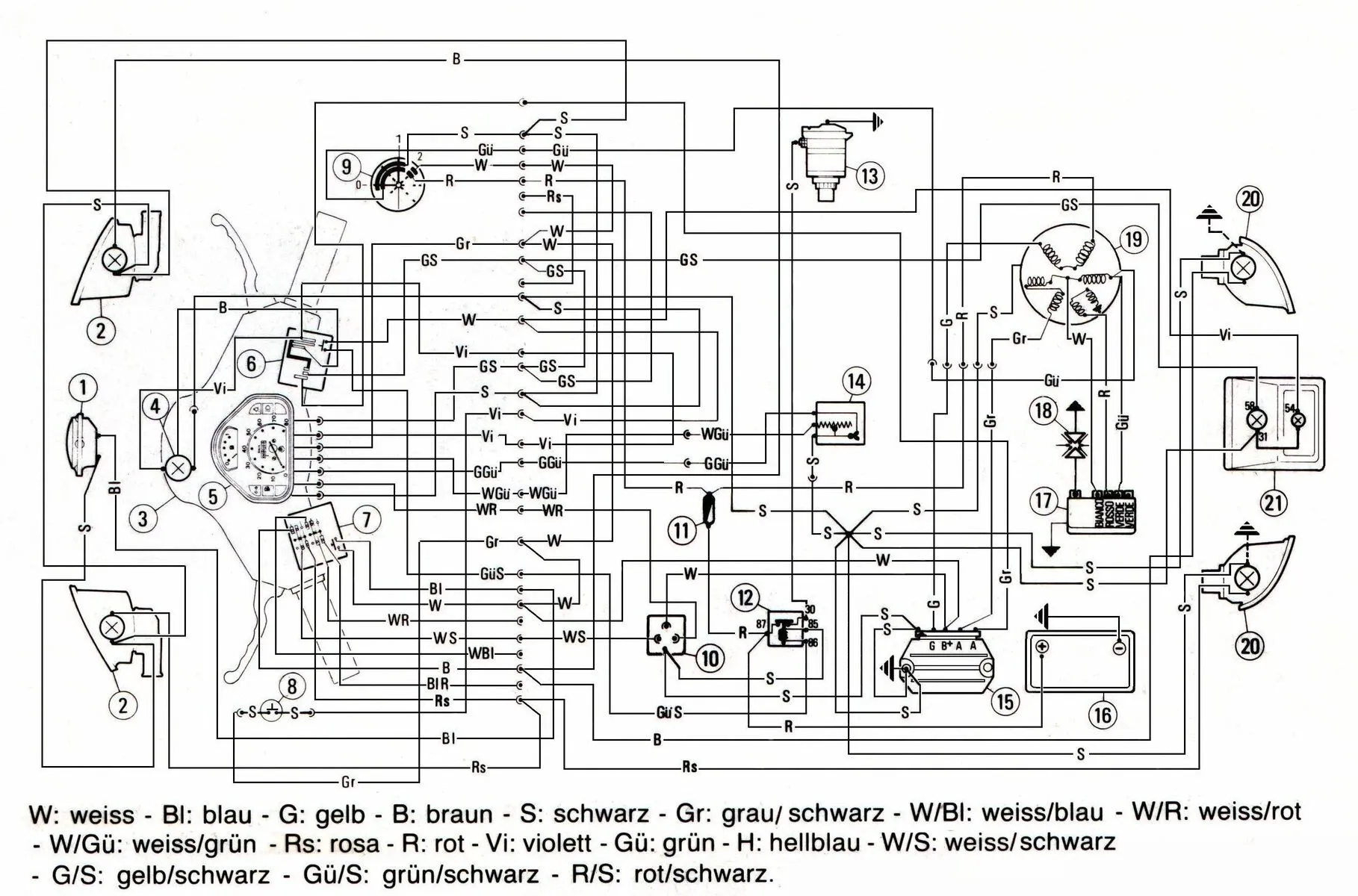

    • May 29, 2010 at 07:57
    Ja wenn Du eine Batterie hast sieht das etwas anders aus, dann stimmt auch der Schaltplan nicht. Hast Du dann mal die Masseverbindung kontrolliert ? die Batterie wird mit der Plusseite an das Startrelais angeklemmt, die Minusseite ist auf der rechten Seite an der Schwinge, da wo der runde Steckkontakt ist angeklemmt. Du kannst auch mal eine Leitung von der Batterie (Masse oder Minusseite) zum Scheinwerfer legen. Dann hat Deine Vespa auch eine Sicherung, die sitzt unter der linken Seitenbacke unter dem kleinen Plastikdeckelchen. Und das Kabel hat dann natürlich auch ne andere Farbe (gelb). Es ist natürlich möglich das der Regeler kaputt ist, aber um den zu wechseln musst Du einiges auseinander bauen. Du Solltest auch nicht den Batteristrom zum Testen verwenden, sondern den Ausgang des Regelers, gelb allso. Dann macht deine Aussage das nur das Licht betroffen ist, auch Sinn, dann wird der Rest nämlich über die Batterie abgepuffert. Teste nochmal was aus der gelben Leitung raus kommt. Dann könnte wirklich der Regeler gehimmelt sein.

    • May 29, 2010 at 10:44
    klemm den schwarzen kasten links unter der backe ab. dann geht auch das licht wieder, wetten?
    • May 29, 2010 at 12:28
    Hallo Chup4
    kann ja sein, dass ich falsch liege, aber wenn er ne Batterie hat, dann hat er doch keinen Hupengleichrichter oder?
    1,013
    60,198
    11,657
    • May 29, 2010 at 23:33
    die automatiks haben nicht zwangsweise einen elestarter, glimmendes licht deutet immer auf nen defekten hupengleichrichter hin, erst in 2. linie auf den spannungsregler.
