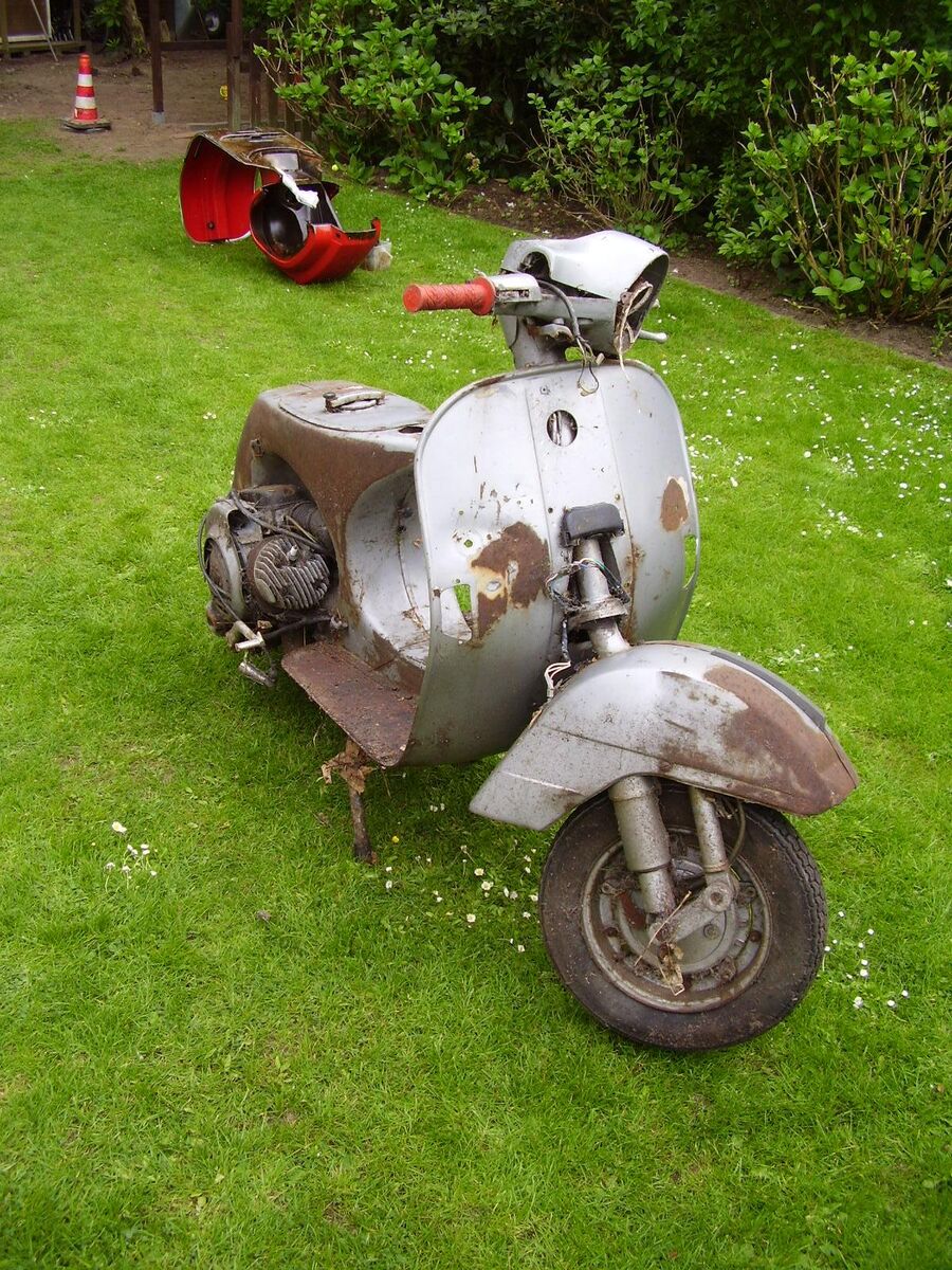

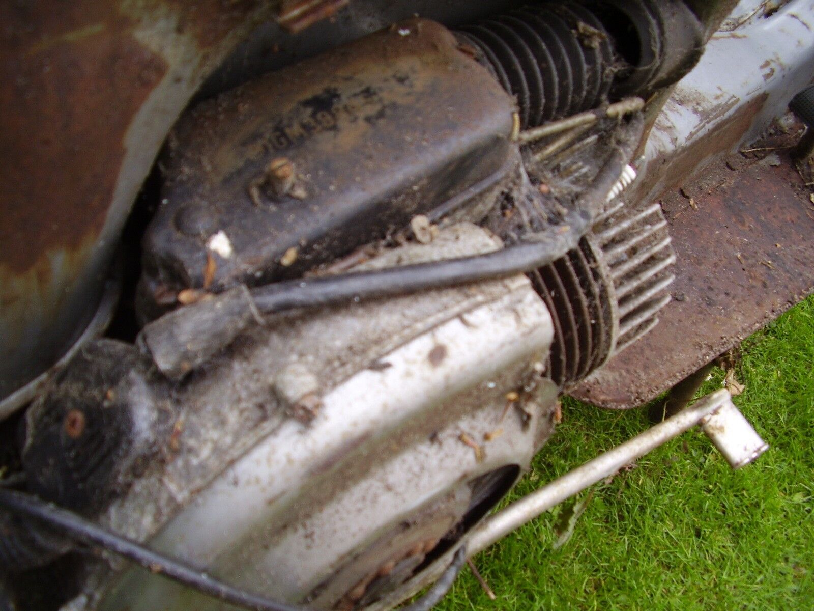

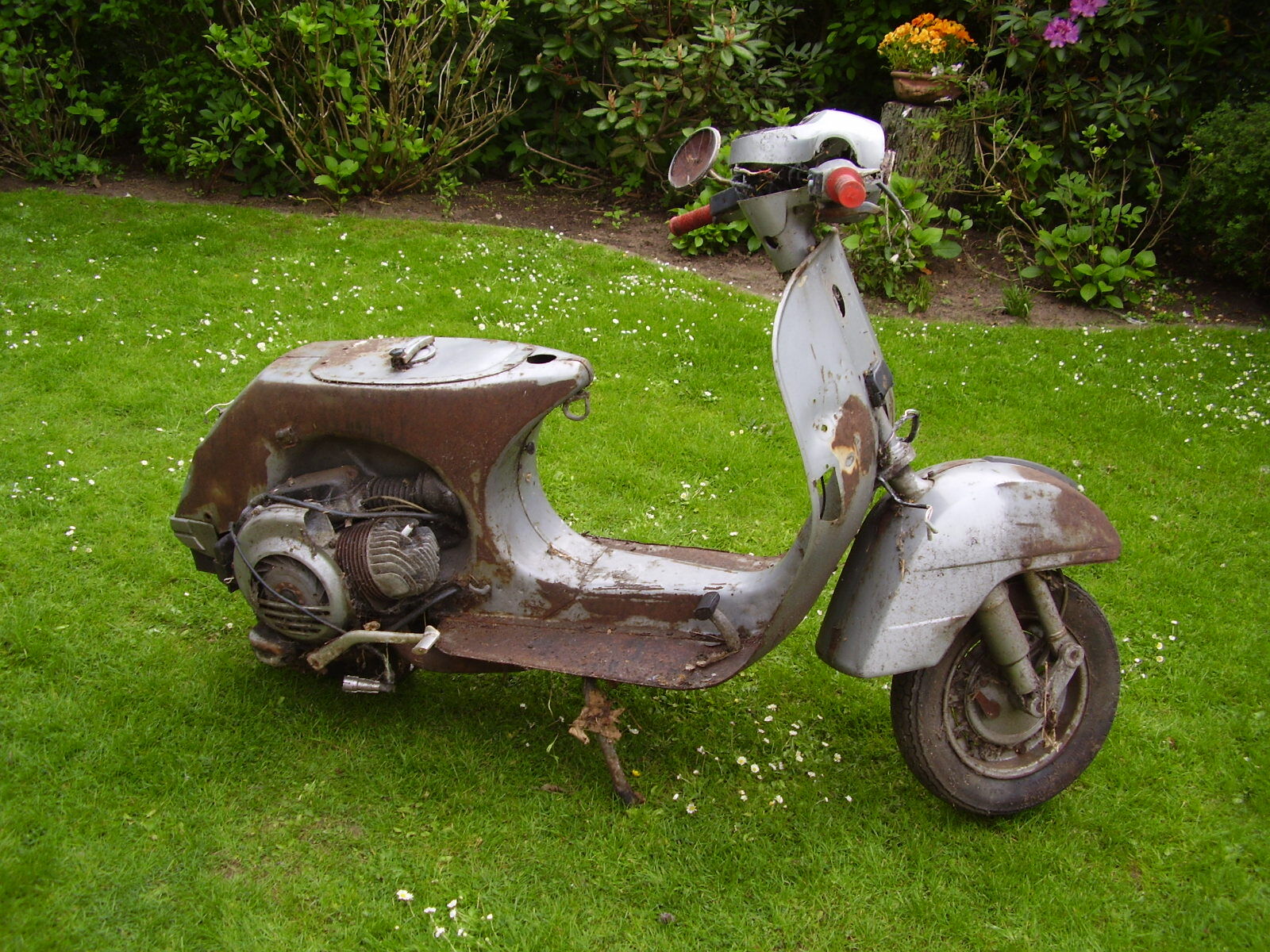

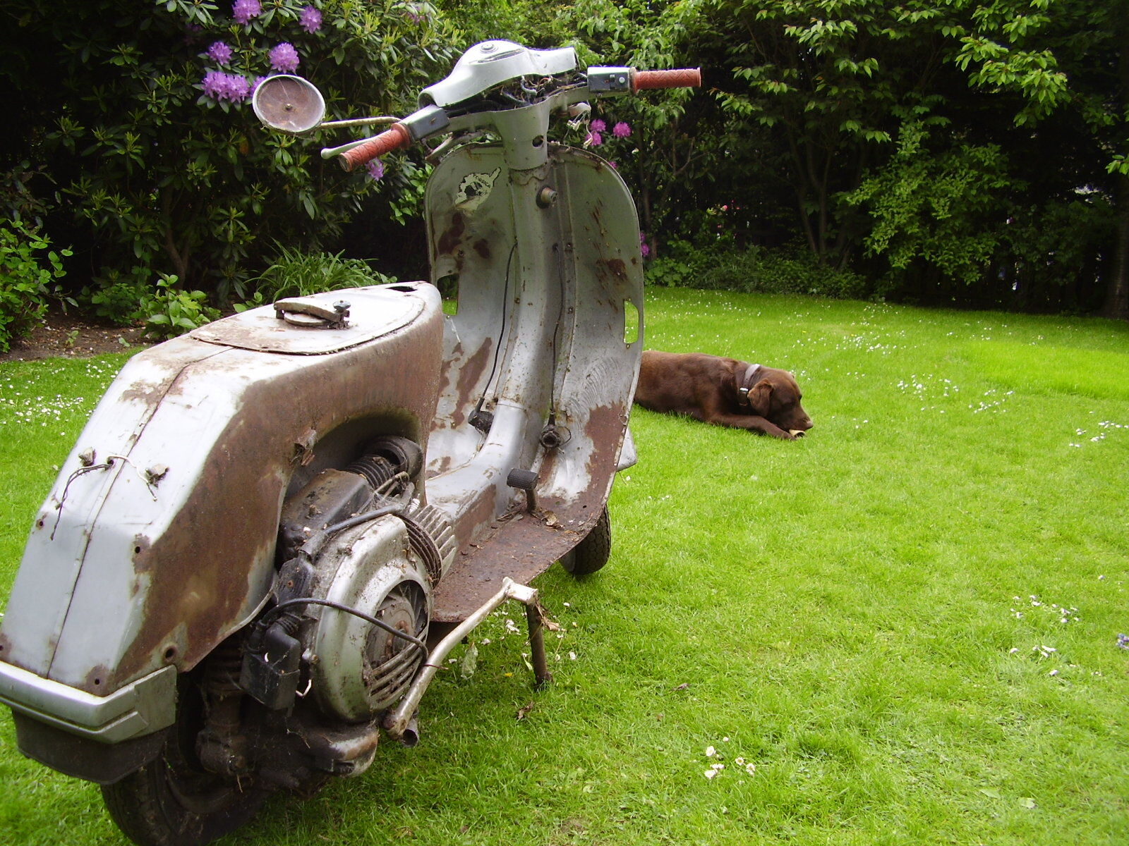

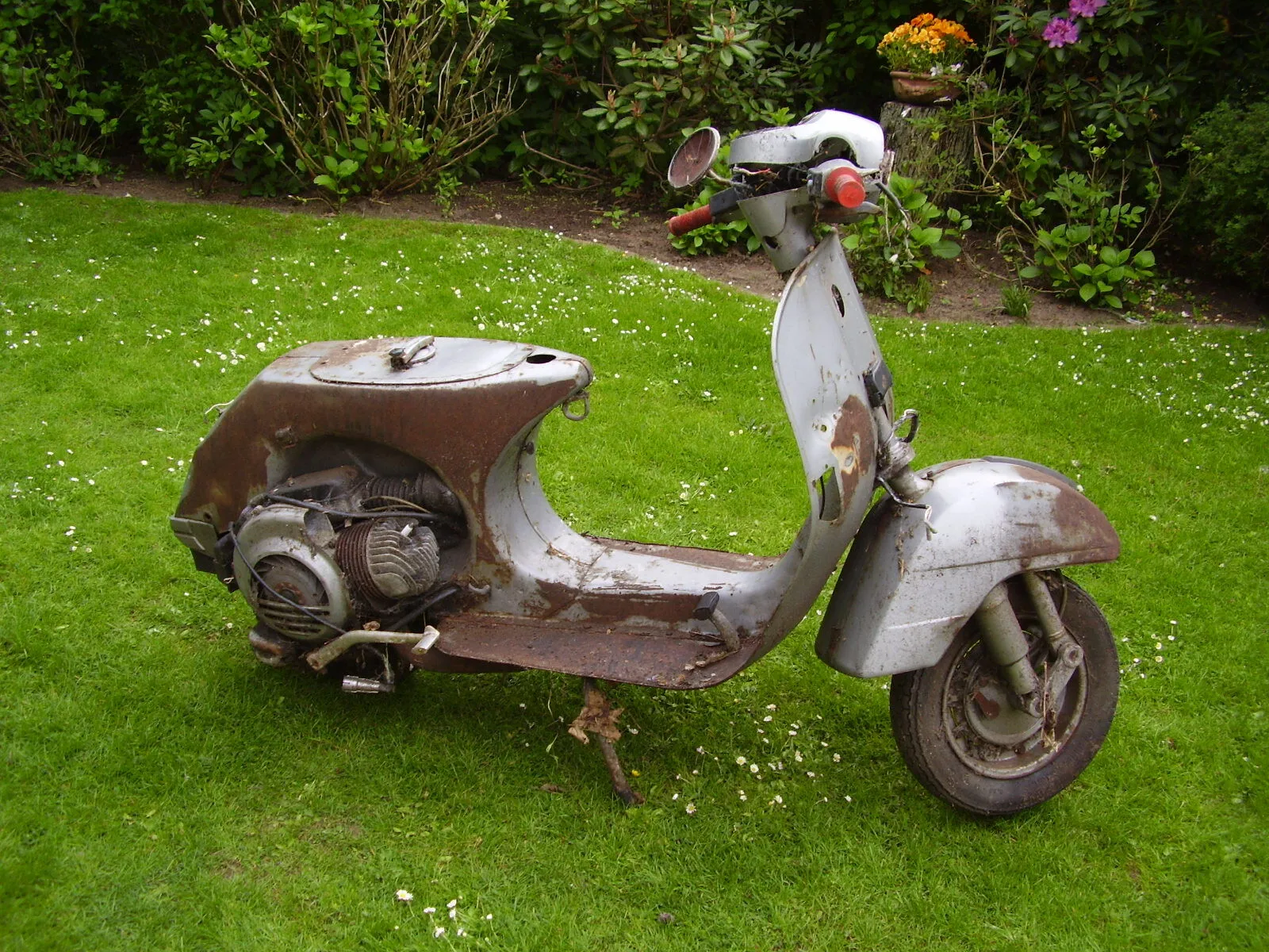

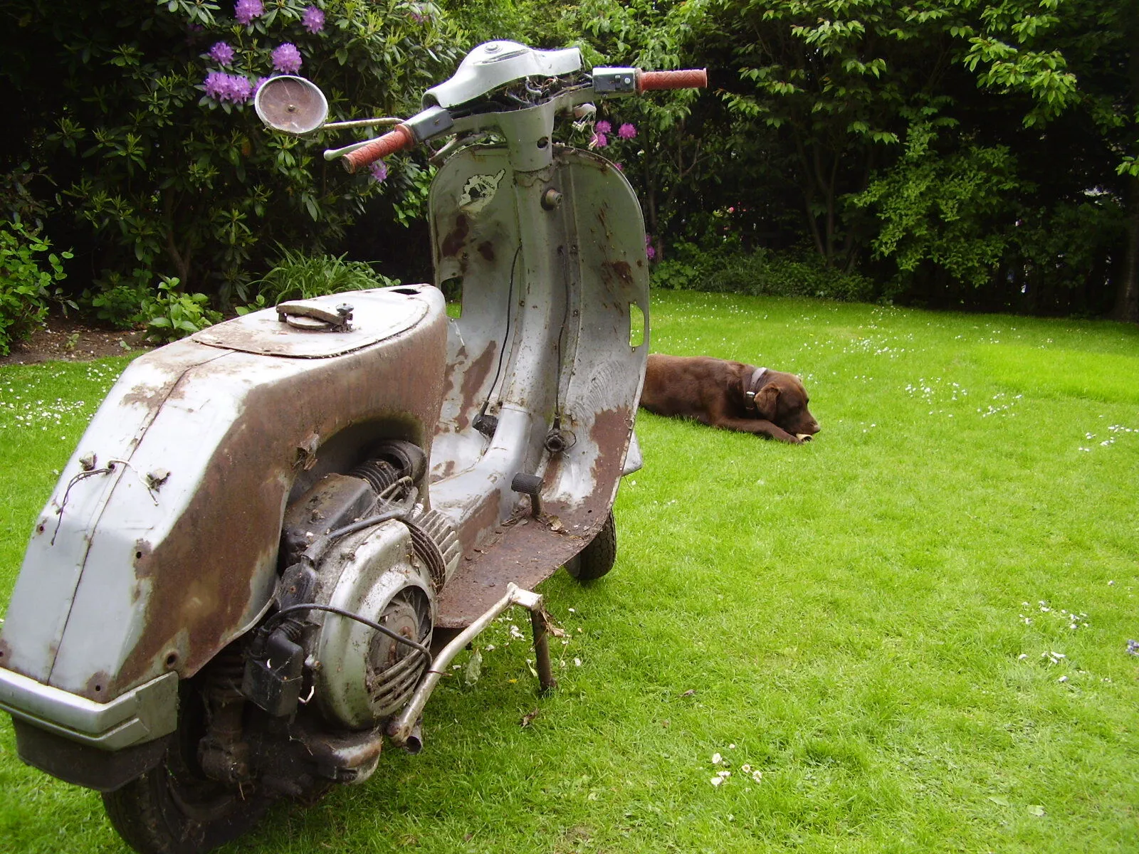

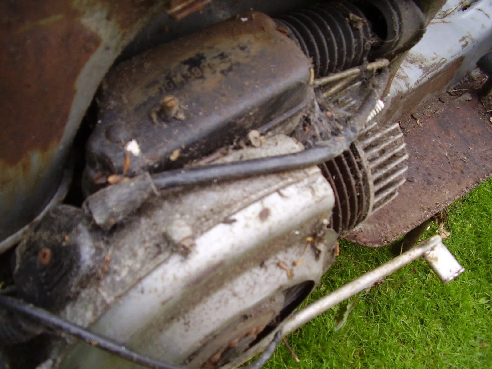

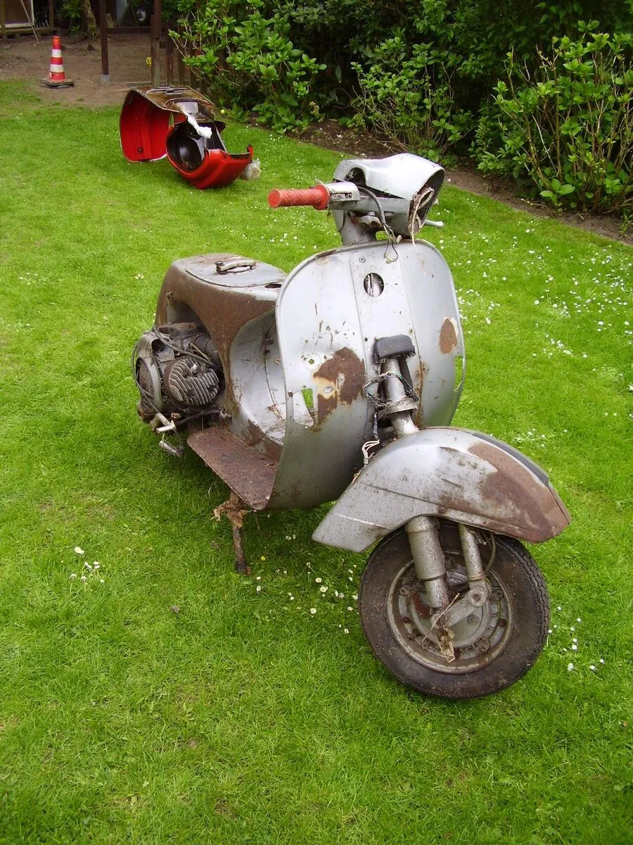

    Neben den beiden Fuffi's hab' ich jetzt noch ne Lageframe. Evtl. ist jemand so nett und kann mir sagen, um welches Model es sich handelt oder wo ich die Rahmen- und Motor-Nr. finden kann? ? ? Danke! :+2
    Die Backen, Gepäckfach, Sitzbank usw. waren leider nicht dabei. Insgesamt ist der Zustand schon sehr schlecht, meine Frau meint ja sie gehört auf den Müll - aber ich denke das wird schon wieder! :-7 zumindest dreht der Motor 8o

    Ist übrigens ne PX 80 Alt, aber die Rahmennummer im Rassmos Link eingegeben sagt dir zusätzlich noch das Baujahr.

    und eine px 80 in dem zustand zu restaurieren und zu vervollständigen kommt dem einsetzen neuer borsten in eine alte zahnbürste gleich.

    ne vollständige 80er px alt kriegste für 500 euro. alleine an fehlteilen und defekten teilen und karosseriearbeiten versenkst du in dem bock locker mehr.
    such nach ner 80er oder größeren px in besserem zustand, das wird deutlich billiger! versprochen!
    das trittblech ist bei dfir durchgerostet, oder? wenns von oben keine löcher hat, geh mal von UNTEN mit nem schraubenzieher in dne bereich wo das trittblech mit dem tunnel verschweißt ist, und bohr da mal ein bisschen rum....
    dann die ganzen standardstellen abklappern.
    die teile fehlen doch nicht von ungefähr, das ding hat sich vor n paar jahren schon nicht gelohnt, und WENN ES 100 MAL ne p80x mit außenverschlüssen ist.

    Oder du stellst sie noch ein bisschen in den Sommerregen, damit sie noch mehr Patina bekommt, dann ab zu Ebay für 5000... :D
    Spaß beiseite, würde mir an deiner Stelle nen anderen Rahmen besorgen, hast ja Zeit.Ich hab mir einen grundierten für 80€ beiseite gelegt, mit Papieren.Wenn du die Trittbretter ersetzen musst (sieht so aus) dann wäre es schon günstiger, denn sonst kostet Schweißen und Papiere besorgen ja schon min. 250€.

    Hab die Rahmen-Nr. nun gerade unter der Patina gefunden V8X1T "72.." also aus 1981.
    Die Trittblech sieht schon übel aus - jedoch eher von oben als von unten. Sieht aber so aus, als müsste das neu und kann wohl nicht erhalten werden. Hab' sie gestern abend erst abgeholt und muss später mal Bestandsaufnahme machen. Wenns 'nen Rahmen mit Papieren für 80,- EUR gibt, ist das wohl der einfachere Weg. Bekommt man überhaupt die Seitenbacken noch?

    und n 80er motor ist auch lahm, da muss ne 57mm welle rein und dann was vernünftiges drauf, z.b. n abgedrehter 166er malle wär doch schön.
    die backen kriegt man schon noch, brauchst für diesen rahmen halt die mit außenverschluss, kann man aber schon finden
    und insbesondere kann man denhier ausschlachten was noch rauszuholen ist und sich ne 80er oder besser größere px alt besorgen ...
