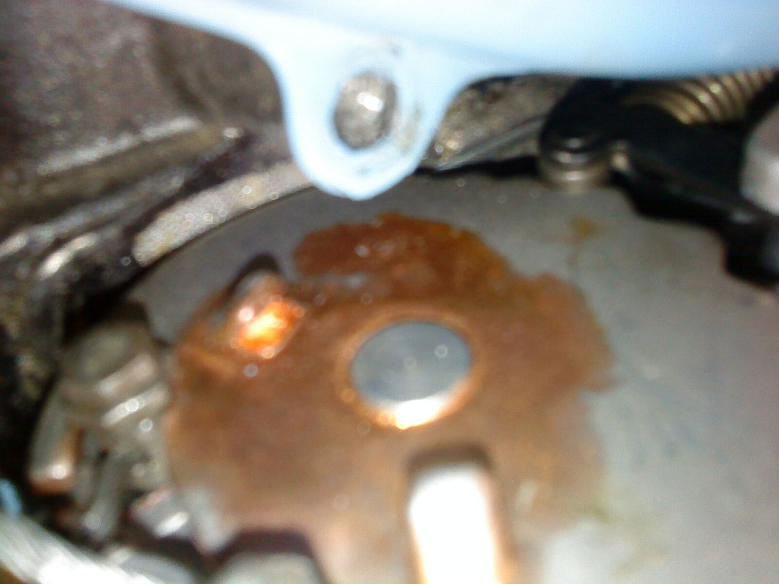

    So hab die Vespa wieder nur das Problem ist immer noch das Gleiche 8|
    An der Raste ist der 3. nicht genau drin und der 4. auch nicht zu 100%, kann aber oben den Griff nicht weiternach unten drehnen da er ansteht
    Hier mal ein Bild von innen, richtig oder falsch montiert????????
    so macht das Fahren halt keinen Spass wenn bei 70 km/h der 3. Gang einfach so rausspringt :S

    ist n klassisches problem
    die schaltwege sind bei oldies kürzer als bei px.
    versuch mal die beiden arme der schaltwippe im lenker um 2mm zu verlängern, das sollte reichen. muss aber gleichmäßig beidseitig sein, iss klar, ne? ;)
    wenn du die schaltraste runterbaust, versuch mal am schaltarm zu wackeln, der darf NICHT wackeln, wenn sich die schaltwippe sich nicht mitbewegt!!! die muss bombenfest und spielfrei sein!
    wenn das passt, schau auch mal nach, ob sich ggf der schaltbolzen leicht rausgedreht hat (achtung, linksgewinde!)
    edith sagt noch:
    dreh halt mal testweise die schaltwippe um 180 grad, dass der kleine offene teil nach vorne steht

    nä bei den nachfolgern ist die nicht anders, das priblem ist, du hast nen px motor drin. da ist die schaltwippe am motor anders, und damit im lenker größer.
    bei dir sollte der 4. gang weit hinter der markierung für 3 liegen. möglichkeit wäre, die arme schaltrolle im lenker zu verlängern.
