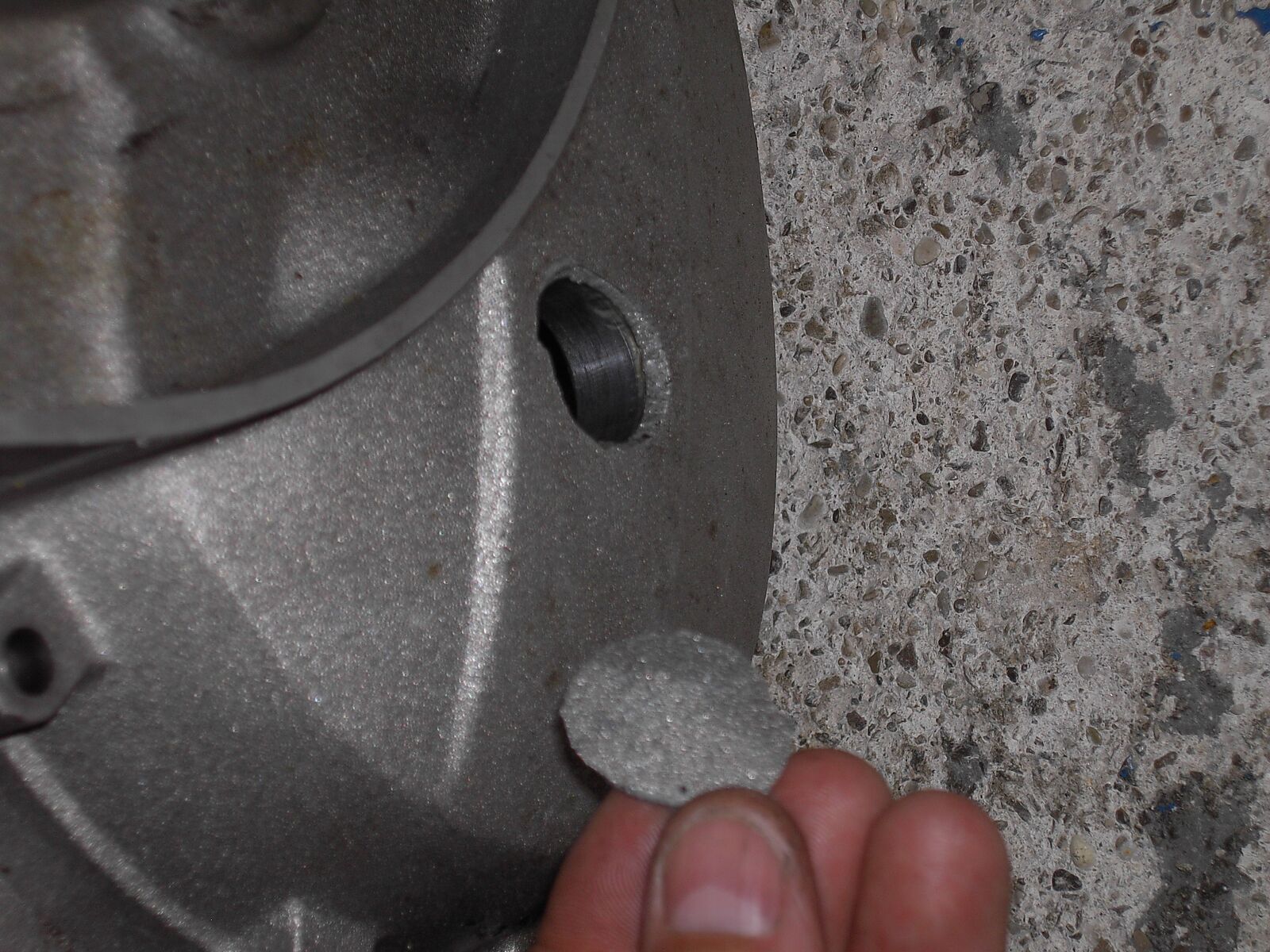

    Guten abend jungs,
    als ich gestern meinen Motor wieder zusammensetzen wollte, ist mir folgendes passiert..... :+5 :+5
    habe die Gehäusehälften aufeinander gesteckt und leicht mit nem gummihammer druck gegeben so das der Spalt nur noch wenige mm groß war. Dann kamen alles Gehäusestifte inkl. Muttern rein, habe auch alles gleichmäßig festgezogen....ging auch alles wunderbar bis es aufeinmal peenng... macht und mir ein Stück des Gehäuses entgegen fliegt.
    Nun die Frage wie gehts weiter????
    Schweißen; Kaltmetall; kleben?????????

    autsch :S
    mit Kaltmetal brauchst hier erst garnicht anfangen ,hier muß ein Profischweißer ran ,ist ja schließlich die aufnahme für das Hauptwellenlager
    desweiteren brauchst nen guten Dreher der dir dann den Lagersitz Passgenau ausdreht
    desweiteren muß die Lagerflucht ziemlich exakt sein ,ein zu großer Versatz könnte gravierende Schäden verursachen

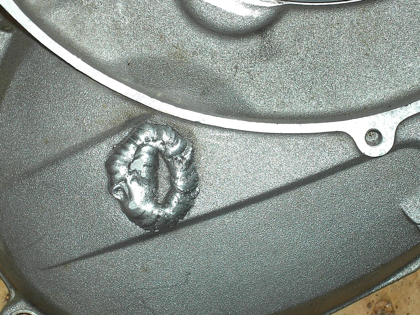

  • rolo1
    5,833
    1,148
    Münchner Osten
    Vespa PK 125 XL ( 50 ) seit 1988, 2 Cosa 200 GS, u. PX "Alt" Bj 82`
    • June 9, 2010 at 20:12
    ...ich hab es schweißen lassen :thumbup:
