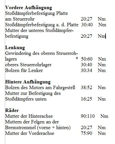

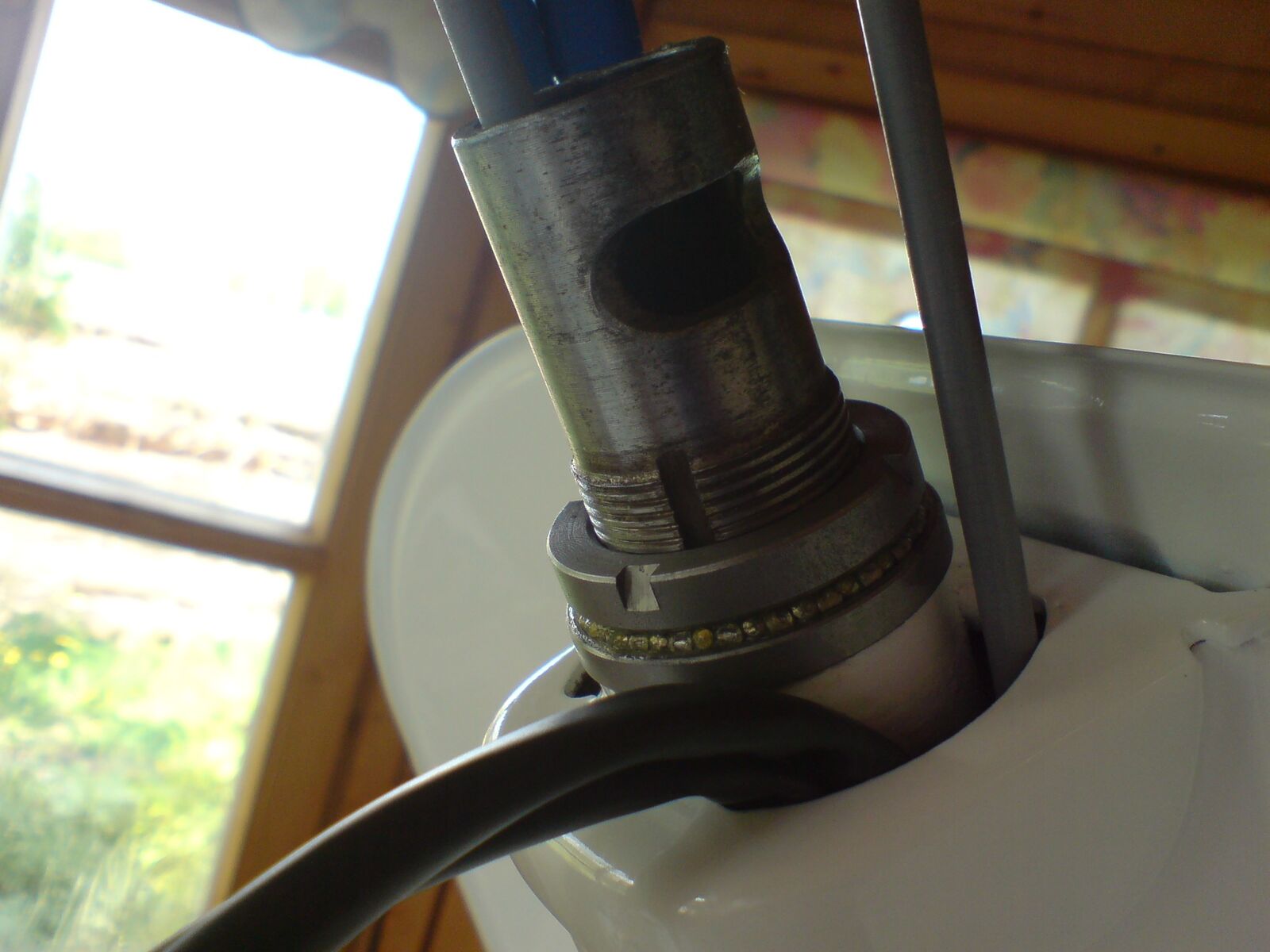

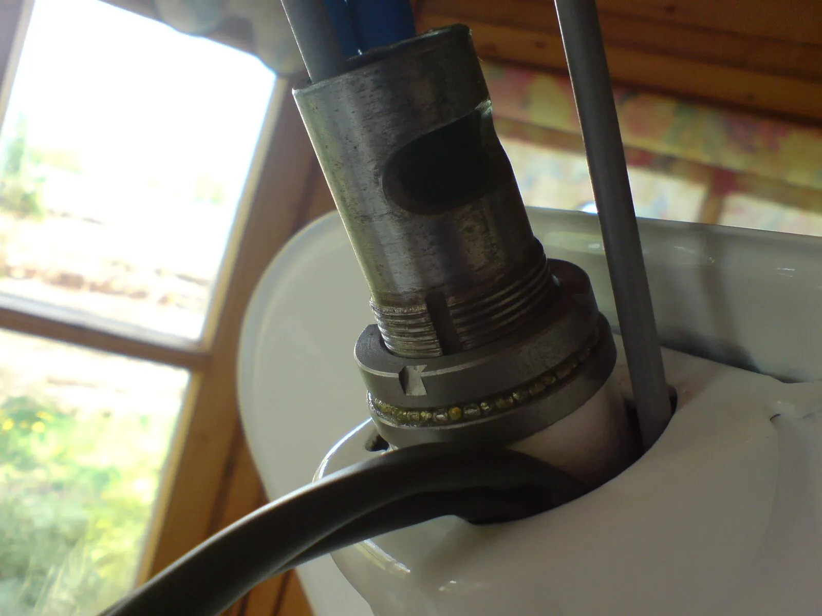

    hallo leute bin gerade dabei meine gabel in meine v50 einzubauen.
    wollte fragen wie fest ihr (bild) bei der gabel, die muttern anziehen würdet!

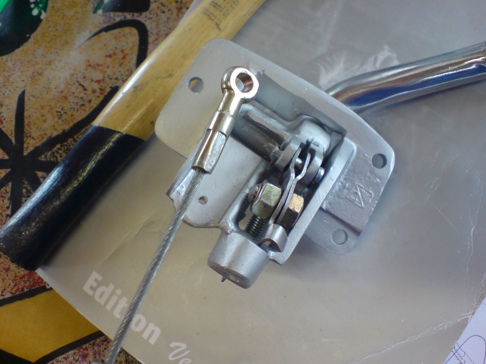

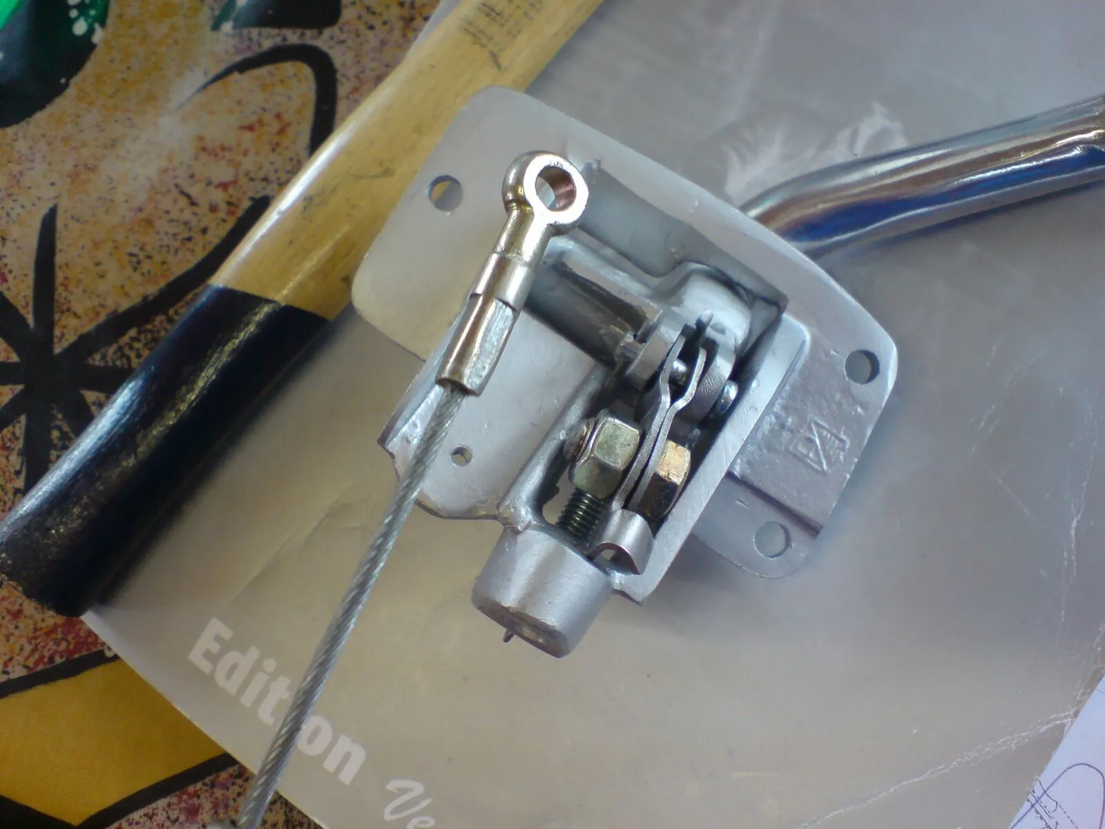

    und dann noch auf dem 2ten bild wie ihr das bremsseil für die hintere bremse einfädelt!

    1. so fest wie möglich, aber dennoch sollte sich die Gabel spielerisch hin und her bewegen lassen.
    2. Dein alter Zug war geklemmt, der neue wird durch den abgebildeten Bolzen gehalten, also das alte Zeug rausbauen, den neuen einsetzen und dann die Seele des Zugs von vorne durchschieben.

    ab ein gewissen punkt bekommst du die untere mutter nicht mehr weiter
    von da an drehe ich immer die kontermutter rauf bis um anschlag und hau die untere mutter ein stück zurück(hammer und schraubenzieher)
    • May 5, 2008 at 10:22

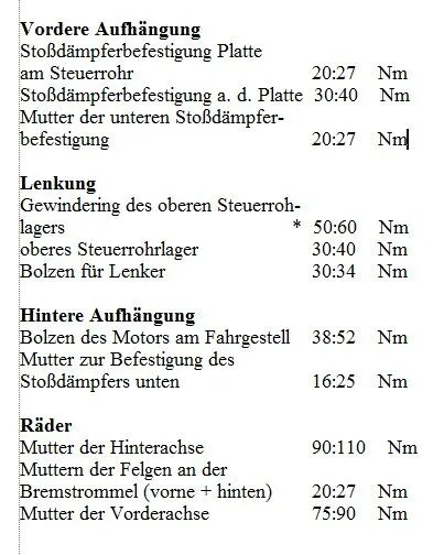

    Hi, hier der Auszug aus der LIste: den unteren Ring aufschrauben bis er fest ist, dann 1/4 Umdrehung zurück und kontern. Lenker auf Leichgängigkeit prüfen.
