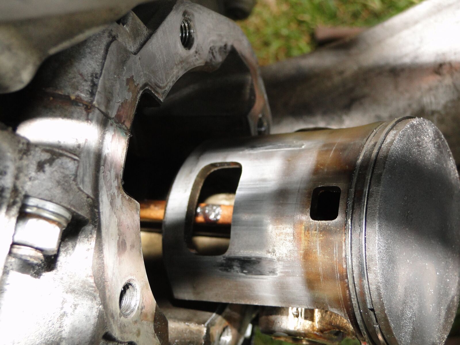

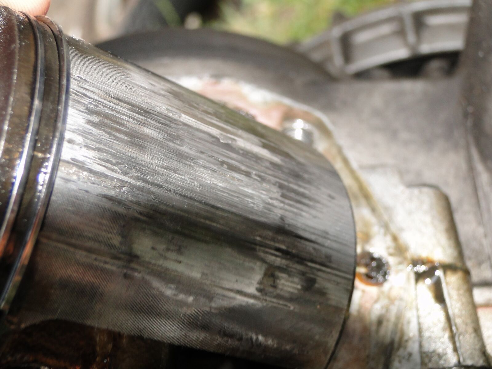

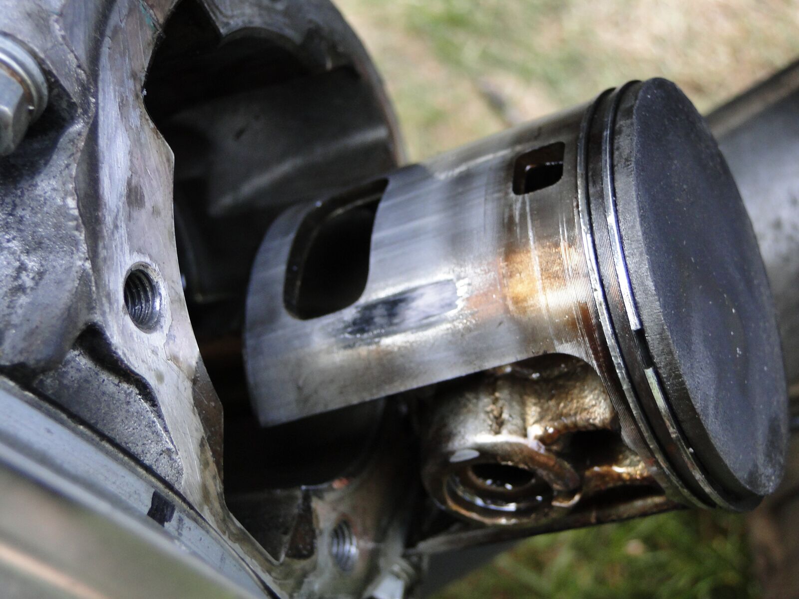

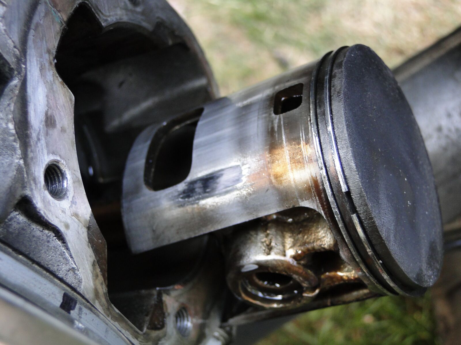

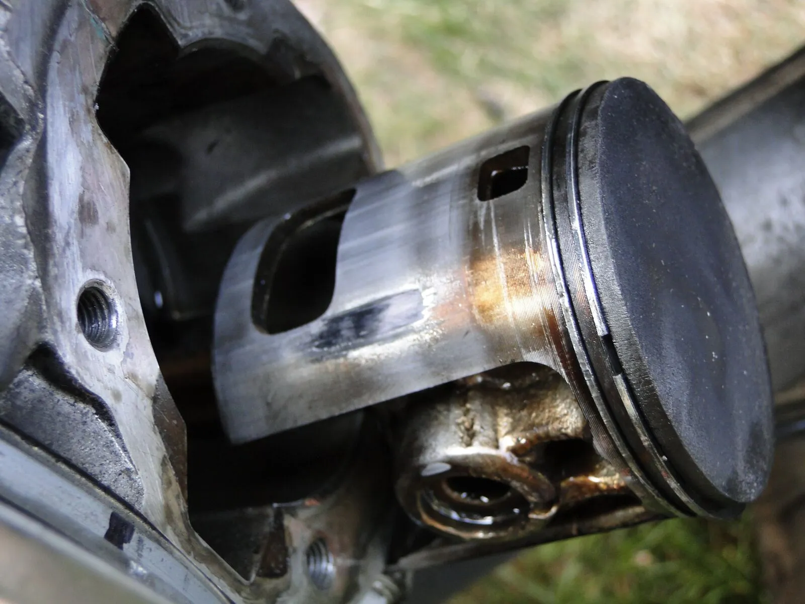

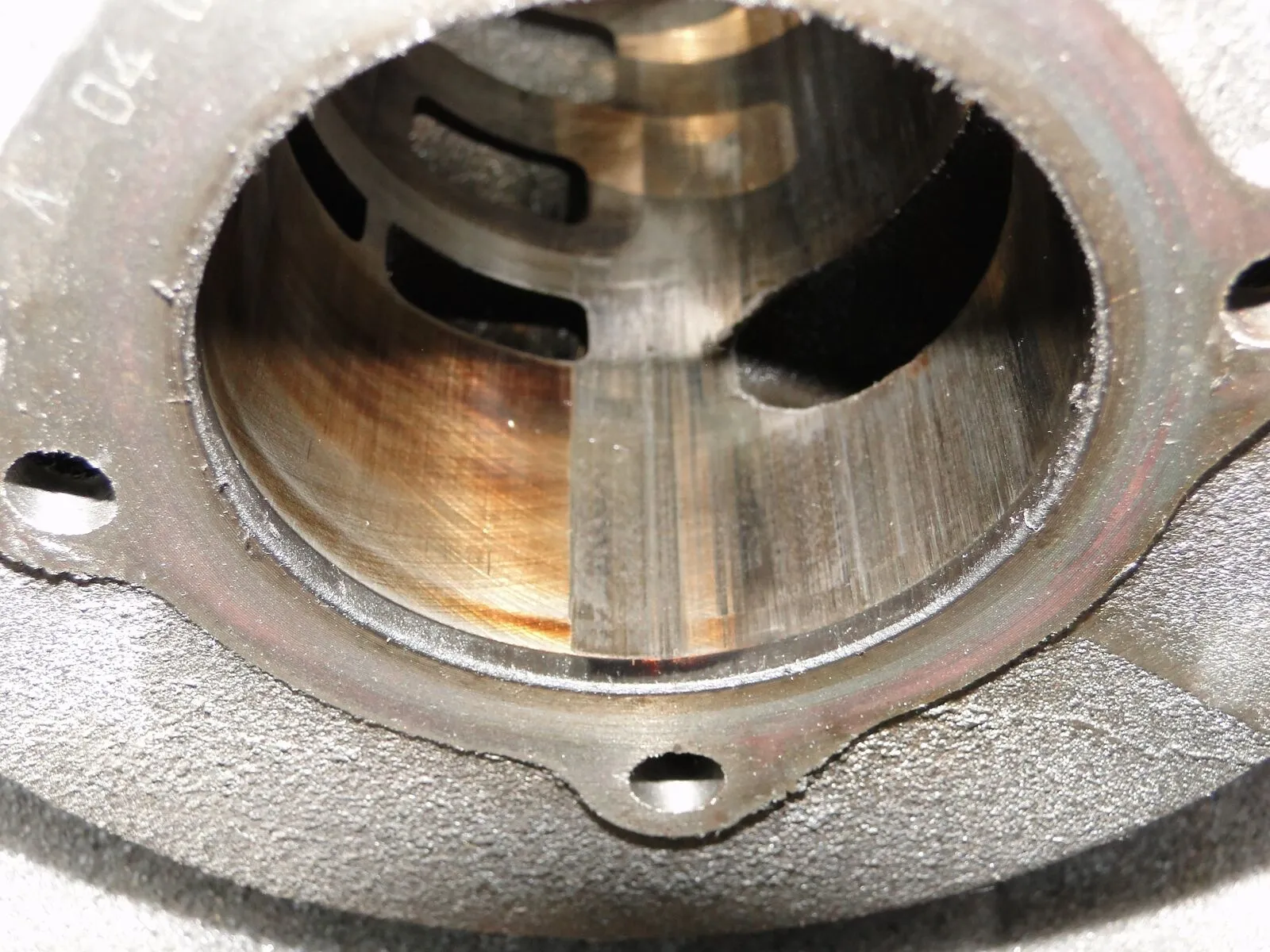

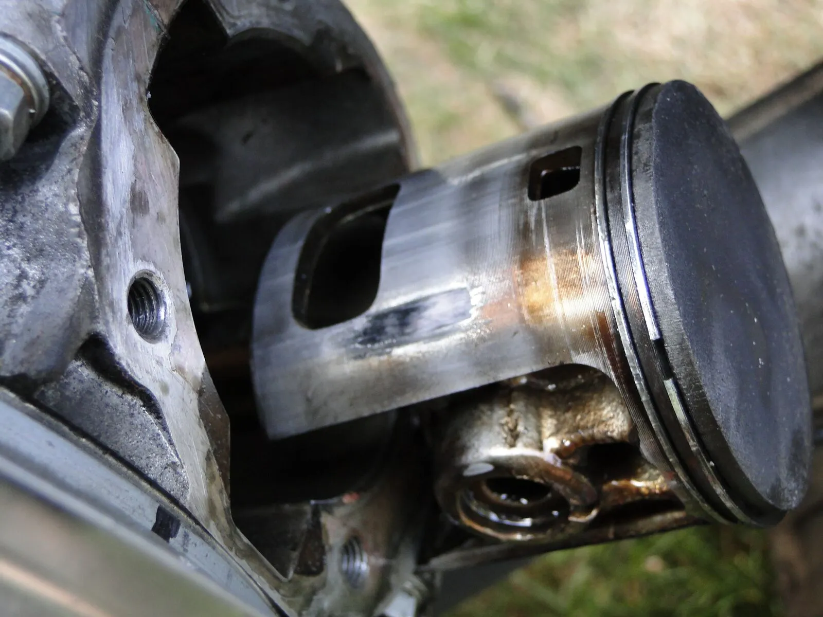

    • July 2, 2010 at 20:15
    Bei dem Zylinder sind keine Riefen oder ähnliches zu fühlen.
    Hier sind ein Paar Bilder.
    Vielleicht wollt ihr ja mal drüber schaun.

    • July 3, 2010 at 15:09
    Schaut ja nach totaler Thermischer überlastung aus .Da paßt mehr nicht.Vergasereinstellung und Kolbenspiel mal messen.Hat der kolben oben schon ansätze zu einem Löchlein

    • July 3, 2010 at 22:21
    Was für ein fantastisches Spiel! JU HU 4:0 wer hätte das gedacht
    Am Kolben selber konnte ich nichts feststellen( ausser der riefen). Was meinst du genau???
    Habe auf jedenfall das setup des vergasers geändert. Habe mich da vom scootercenter beraten lassen. Habe jetzt aber die grösse der Düse micht mehr im kopf.
    Die Vespa läuft richtig gut. Springt nach einem tritt sofort an und läuft echt schnell. Wir haben ca 96km/h mit nem PKW tacho gemessen. Kein löcher beim Beschleuigen oder ähnliches. Läuft geradezu perfekt für meiner meinung. Zündzeitpunkt habe ich auch geändert.
    Was heist Kolbenspiel????
    Ach ja mit 1000km habe ich etwas hoch gelegen(habe nochmal auf den Tacho geschaut) Aber 500 sind es auf jeden fall. Bin auch bis zu diesem Vorfall schon längere strecken Vollgas gefahren.
    Habe hetzt mal nen anderen Pott drunter geschraubt.
    Hat sich angeboten als ich den Zylinder abgeschraubt habe.
    Bin für jeden rat dankbar, traue mich nicht mehr Vollgas zu geben
    Komme aus der nähe von Köln.... Vieleicht hat ja mal jemand lust ne Probefahrt zu machen.

  • Atzevespa
    421
    46
    Voerde
    PX, PK, Sprint, T5, SS90
    • July 5, 2010 at 16:54
    für mich sieht das nach einen typischen "Einfahrklemmer" aus. Schön riefig am Auslass wo es am heissesten wird...
    Das war überbeanspruchung während der Einfahrzeit oder evtl. zu kleine Haupdüse (welche ist drin, auf welchen Gaser?)
    Kann mann die Riefen tief fühlen, wenn nicht und die Kiste noch gut läuft, würd ich so weiterfahren.... nur mal die Bedüsung und Kerzenbild checken....
