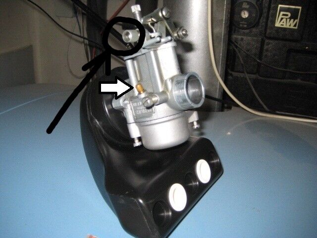

    Haste denn auf der Rechnung neue Züge draufstehen? Falls nicht, könnte er ja einfach nur falsch eingehangen sein? häng ihn mal aus, hat er freien lauf in der führung? Wenn der zug nicht durch die hohlschraube (mit feder drum herum) gezogen wird sondern einfach nur in die tülle eingehängt wird, dann hat er nichts was ihn wieder zurückzieht. So wie das nämlich klingt könnte die werkstatt es einfach nur falsch eingehangen haben.
    /edit, hab hier mal nen bild eines vergasers, nicht deiner, aber die rückstellschraube is da zu sehen: (hoffe derjenige nimmts mir nicht übel, der das bild gemacht hat, is hier ausm forum)
    der schwarze pfeil auf dem bild, da muss der zug zuerst durch, bevor er eingehangen wird
