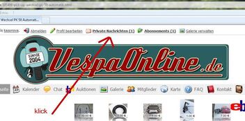

    • July 10, 2010 at 16:39
    Entweder So; oder Du kannst die auch an deine E-mail-Adresse weiterleiten lassen. Das musst Du einrichten. Aber noch was, wenn Du mir deinen Präfix deine Fahrzeugnummer und das Baujahr mitteilst, kann ich Dir noch die original Piaggio-Ersatzteilfiche (als PDF) schicken. Aber bitte nicht hier sondern als PN. Hier kann man die wegen der Größe nicht posten.

    • July 10, 2010 at 18:28
    ach was, geilo! shcick ich dir zu! und, klar hab ich private nachrichten! ich depp stand schon wieder auf dem (benzin) schlauch!
